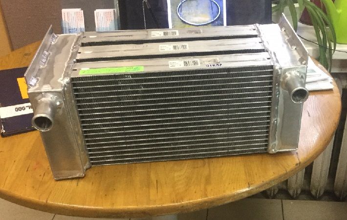

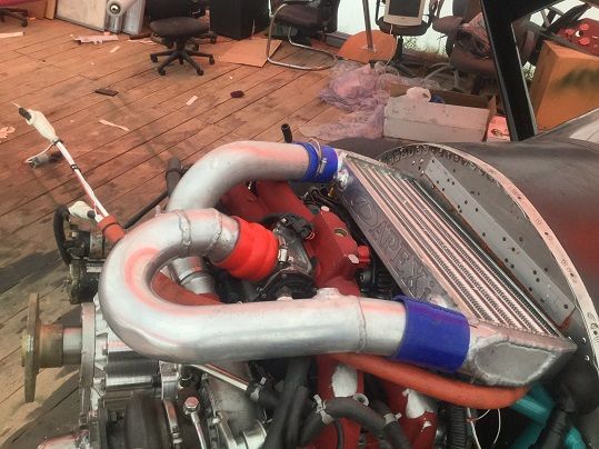

Изготовлен радиатор из 3-х радиаторов печки МАЗ-а

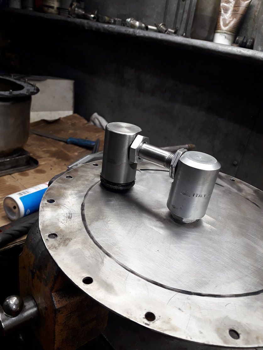

В М332А, 337А пилотажных между шариками в гравитационном клапане стоит штырек для синхронизации их работы. Перед работающим насосом на полных оборотах и прокачке масла создается разряжение, перевернешся - один может не отпасть, а второй упадет и вообще все закроет. Не зря штырек поставили. Посмотрите, в лайковском стоит такой штырек? На схеме - нет.
Принудительно  скорее  всего  придется  охлаждать  вентилятором  т.к  после  выключения  мотора  охлаждать  такой  обьем  все равно  придется,  особенно  летом.
екция продуваться будет тяжеловато...
да и патрубки бы лучше по разным углам развести...
Они разведены -в левом бачке "лабиринт" - вварена пластина и проход для воды внизу. По компоновочным соображениям удобнее патрубки иметь наверху.
Радиатор будет в туннеле под пузом - вентилятор один-но большой🙂  Зачем что-то охлаждать после того,как мотор заглушен ,тепло не выделяется и водяная помпа не работает ?
Вы  наверняка  автолюбитель и  наверно  слышали  как  работает  вентилятор  радиатора  после  останова  мотора, если  нет  послушайте,  особенно  в  жару.Как  правило  после  останова  даже  при  правильном  ступенчатом  охлаждении  охл.  жидкость  кипит.
Да и пусть кипит. Это не критично, если мотор заглушен. В автомобилях автоматика срабатывает с учётом работы на холостых, по температуре. Это чтобы исключить из цепи замок зажигания, для надёжности. И если заглушен, охлаждает только радиатор, а не блок.

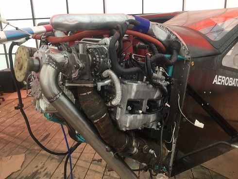

моторама 2.0 сварена из трубы 30хгса 28х2 (знаю,что перебор)
состоит из 2 частей ,соединяемых на болтах. (верхней и нижней) -цельную мотораму на двигател не надеть
после сварки моторама отпускалась в печке,во время сварки труба подогревалась горелкой ,температура контролировалась ик термометром.
Верхнии точки крепления подсоединены к пластинам,вкученным в штатные места вместо компрессора кондея и гура
Сайлентблок фирменный немецкий для промоборудования-применяется в автоспорте для усиленных опор двигателя.
Двигатеь успешно повешен на самолет.

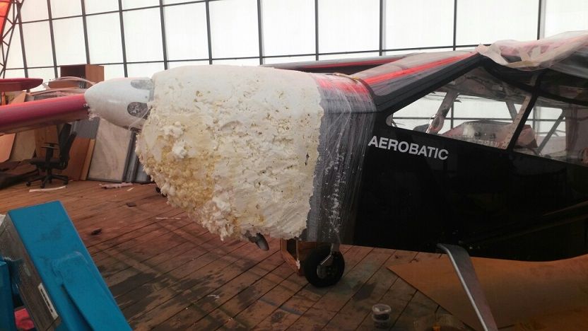

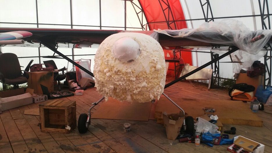

Только двигатель завели , не успели даже отгазовать - отвернулся - какие то злодеи обматали его пищевой пленкой и залили монтажной пеной. 🙂

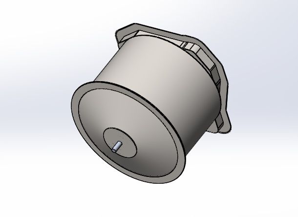

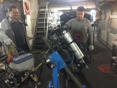

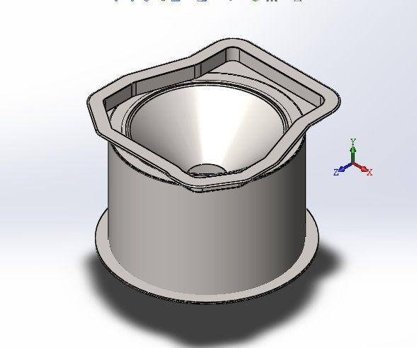

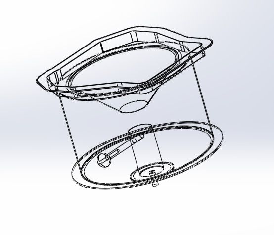

Параллельно производственная драмма разворачивалась в области двигателестроения. Для испытания маслосистемы был приобретен двигатель -дублер ... Не хотелось убить новый мотор из-за просчета.
Одни товарищи помогли идею прорисовать в КАДЕ.

Другие товарищи воплотили ее в железе
    112,9 КБ · Просмотры: 306

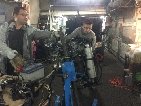

Поддон сварен, стенд собран двигатель-дублер запущен.
Давление масла контролировалось двумя манометрами - в штатном месте и в верхней галлерее через манометр гидроаккумулятора .  Двигатель вращался в заведенном состоянии  вокруг продольной оси (как наиболее проблеммной) Засекалось время до того , как давление на гидроаккумуляторе начнет падать.
    40,9 КБ · Просмотры: 317
    38,4 КБ · Просмотры: 312
Получены очень обнадеживающие  результаты  - на холостых оборотах двигатель может работать неограниченно долго в диапазоне -80 +80 градусов.
При оборотах выше 3000 двигатель способен работать  неограниченно долго в диапазоне +90 -90 градусов по крену.
На очереди -подключение верхнего маслозабора, шариковых гравитационных кранов , и испытания в перевернутом положении.
