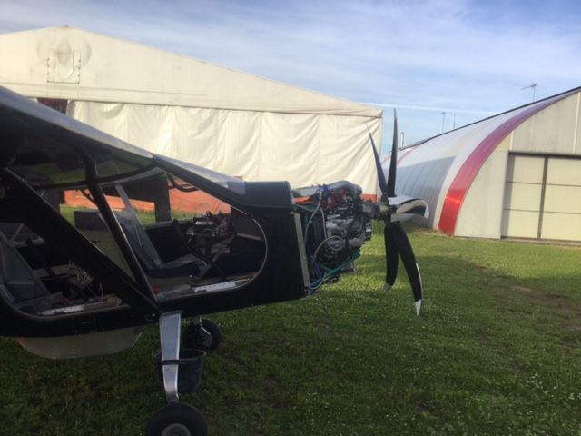

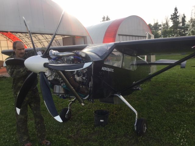

Авиаконверсия 300-сильного двигателя субару для аэробатического самолетета.
Завтра будут тесты в перевернутом положении.
Пока предполагаю что будет неограниченно долго работать в диапазоне 165-195 градусов - а от 95 до 165 будет секунды 4 работы.
С охлаждающей жидкостью -возможно придется ставить шариковый клапан на входе в расширительный бачок или поставить простой гидроаккумулятор с резиновой грушей- а пока просто запольню систему полностю по пробку - лишнюю ож в процессе нагрева и расширения выкинет через пробку - перед каждым прогревом придется подливать.
Двигатель тяжелее лайкоминга на 50 кг и на 100 сил мощнее- проблемма что в планере изначально был избыток передней центровки.

Поддон сварен, стенд собран двигатель-дублер запущен.
Давление масла контролировалось двумя манометрами - в штатном месте и в верхней галлерее через манометр гидроаккумулятора .  Двигатель вращался в заведенном состоянии  вокруг продольной оси (как наиболее проблеммной) Засекалось время до того , как давление на гидроаккумуляторе начнет падать.
Маслобак вращается , масло перемешивается с воздухом  и насос нагнетает в гидроаккумулятор масловоздушную  смесь . Манометры давление показывают , а сколько % воздуха в масле ?
Как отделить воздух от масла ?

Маслобак не вращается- вращается маслозаборник, вместе с маслом-как на ЯКах.
В гидроаккумулятор воздух попадет в последнюю очередь.
Он стоит в верхней галлерее " в тупике".  При углах наклона +_ 75 градусов нижний маслозаборник постоянно находится в масле. При углах около 90 градусов (лежа на боку) на больших оборотах масло закидывается в воронку "чернильницы" , стекает по "дну" вниз , где его подбирает маслозабоник, находящийся в масле (поворачивается под действием силы тяжести и всегда внизу).
При перевороте за 90 градусов маслозаборник шариковым клапаном переключится на  верхний. До того момента, как двигатель окажется в близком к полностью перевернотому положению, этот маслозаборник будет хватать воздух.
Но так же происходит и на пилотажных лайкомингах, применяемых в Экстрах- система переключаемых маслозаборников идентична.  Что произойдет с воздухом в маслосистеме- да ничего - при завоздушивании помпы давление после нее падает - расход идет из гидроаккумулятора-а воздух в систему не прет- как только двигаетль перевернулся и маслозабор оказался в масле-давление начало расти и гидроакуумулятор начал заполняться -если какие пузыри и попали -они с большой вероятностью выйдут по пути через вкладыши -а до гидроаккумулятора дойдет "чистое" масло. Если из гиддроаккумулятора все вышло - значит давление упало ниже 3 и двигателю уже кранты.
Сравнить на какую нагрузку рассчитан подшипник выходного вала в авиамоторах аналогичной мощности - тоже не будет лишним
Нагрузку будет подщипник вторичного вала редуктора принимать - у меня была идея собрать из субару наддувный безредукторный мотор с оборотами 3500 и 230 силами - из-за неспособности колена принимать 400 кг осевой нагрузки от этой идеи пришлось отказаться.
Уточняю вопрос : Выдержит- ли подшипник вторичного вала редуктора мощность в 300 л/с , массу ВИШ и осевую тягу ?  Сколько тяги с 300 л/с в статике сняли - возможно упустил в тексте .

Дял истории

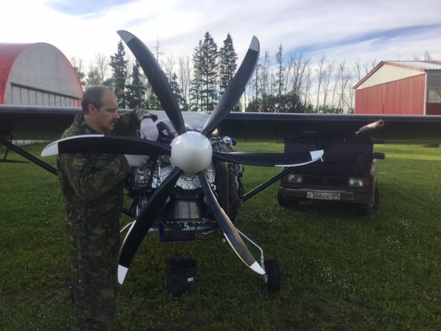

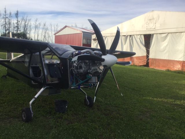

Еще

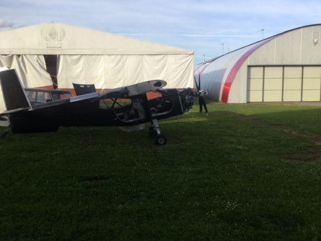

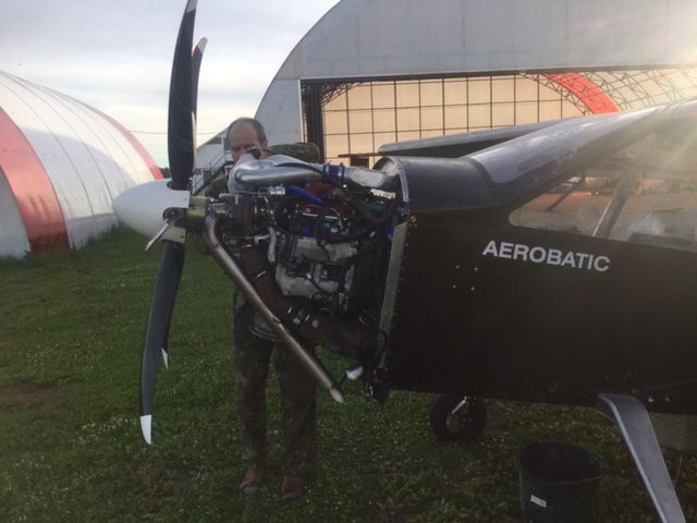

2

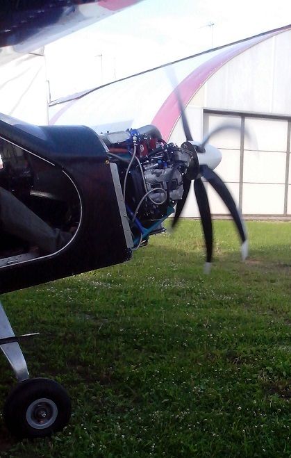

оно крутится...
