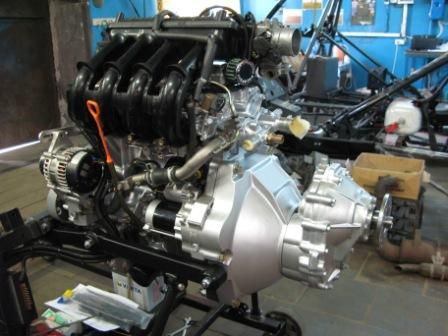

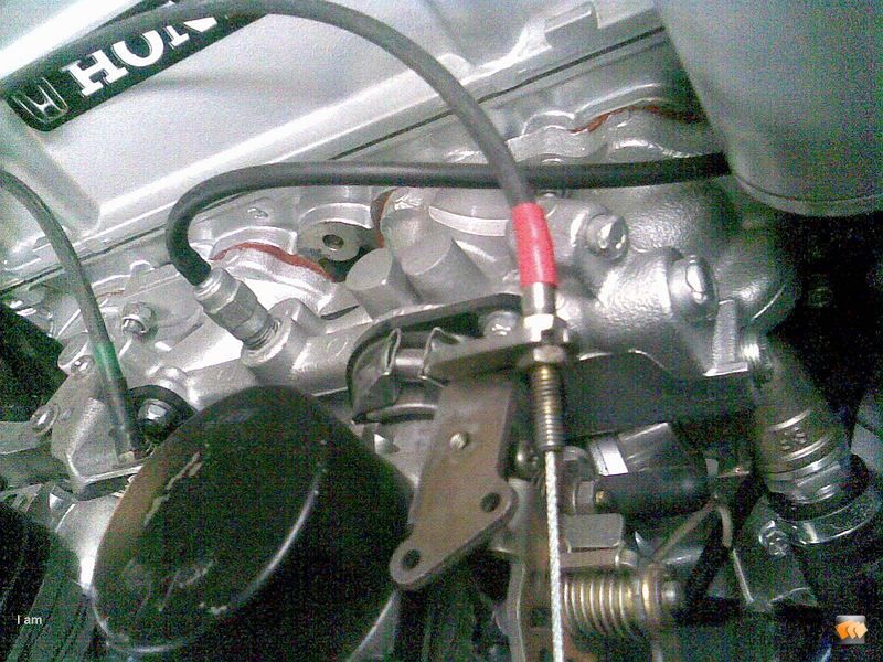

[quote author= ></a>  На впускном коллекторе стоит какой-то датчик. Кто скажет что это такое и можно ли его выкрутить без ущерба для системы охлаждения. Я так понимаю он остался от инжекторной системы. [/quote]
Я из этой штуки сделал штуцер для шланга на вакуум трамплера.

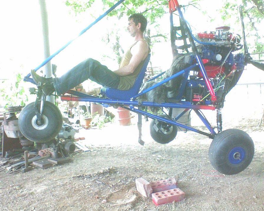

телега пока без морды делаем через неделю покажу полностью пока так  вопрос с центровкой переднее колесо выше на 300мм это нормально или много?
    137,5 КБ · Просмотры: 151
300мм это много, надо в пределах 150мм. если обтекатель будет, он как раз это все уравняет.
