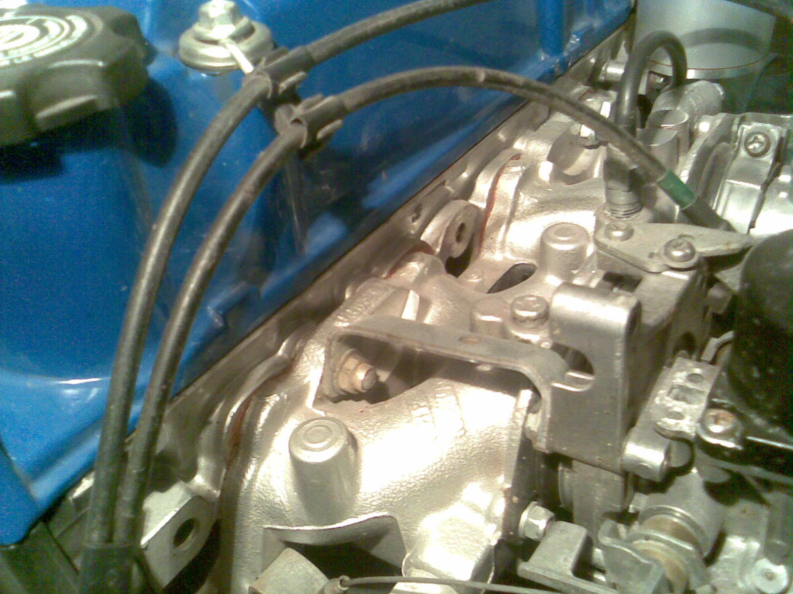

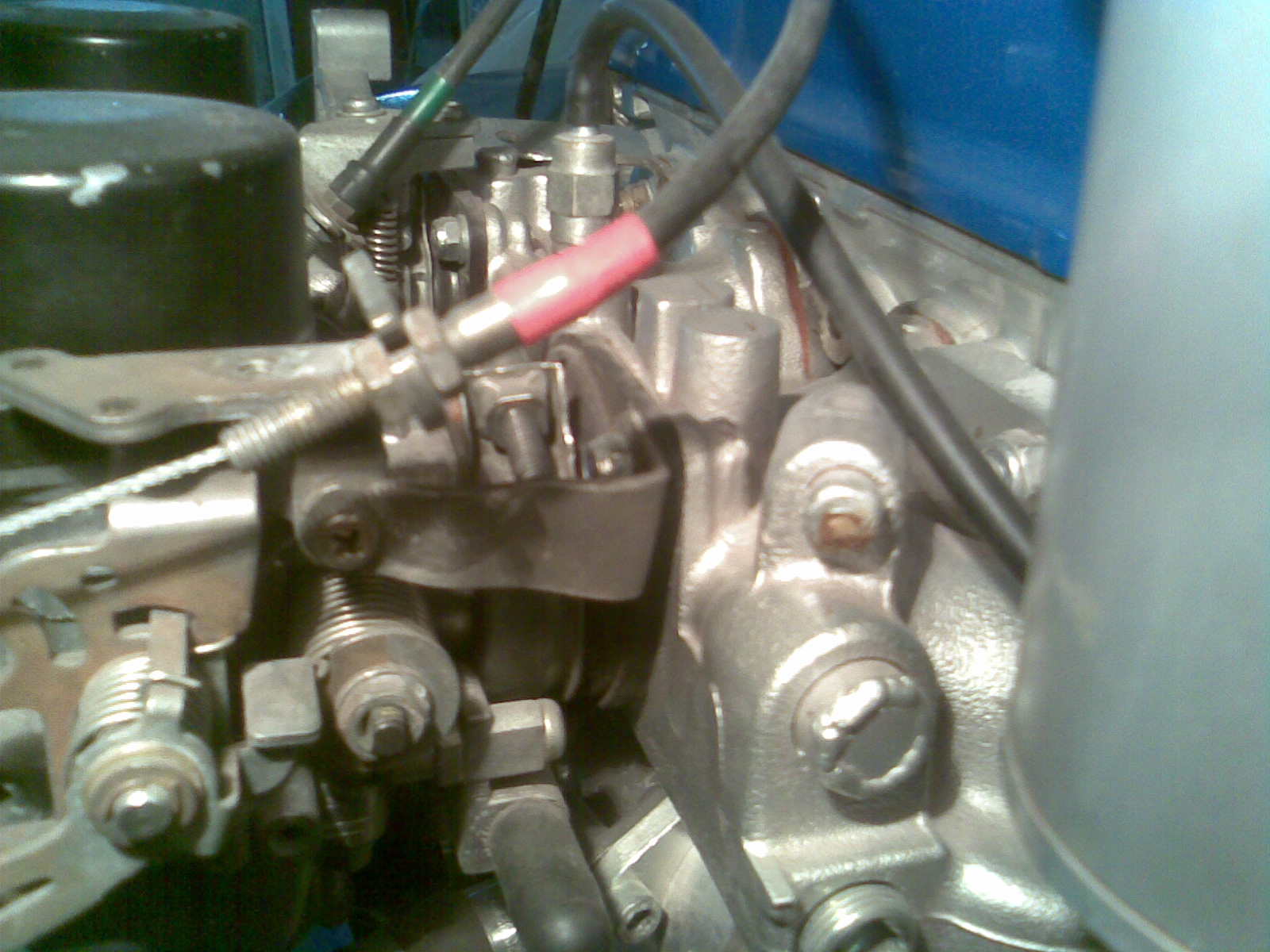

Для тех,у кого С/У с карбюраторами Keihin или подобными:
Эти карбюраторы крепятся к впускному коллектору через резинометаллические фланцы.Через несколько часов работы двигатель стал неустойчиво работать на холостых и даже заглох но уже на посадке.На одной из резинок в верхней части сквозная трещина и в итоге подсос воздуха.Решил сделать  жесткий крепёж. Два  стальных кронштейна толщ. 3мм. Один конец к корпусу карбюратора второй к впускному коллектору.Выполнены кронштейны на 1-1,5мм короче чем расстояние между точками крепежа и при затягивании гаек  подтягивают карбюраторы к коллектору.Конструкция работает и сейчас.Подсос исключен.Одновремённо эти железки выполняют роль страховочных элементов.
