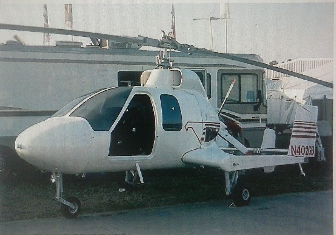

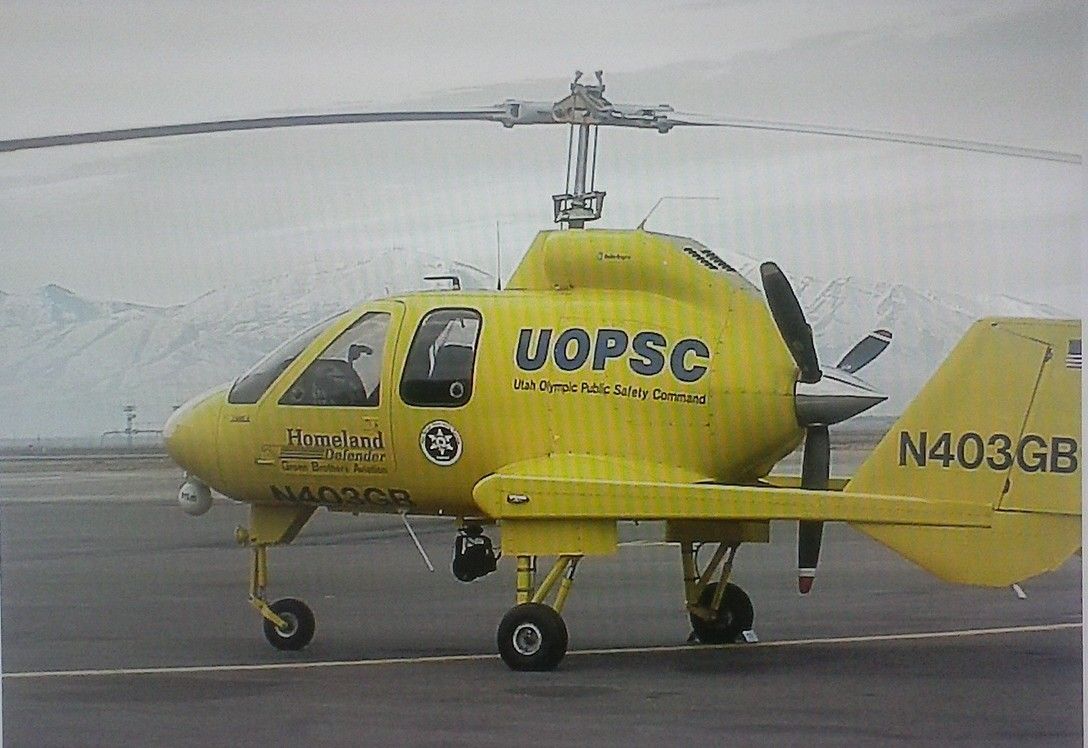

Ну вот !
МИлевцы и КАмовцы  наконец то показали свои сверх скоростные вертолеты.
  А ведь скромничали.
Наглядно видно соревнование,  конкуренция.

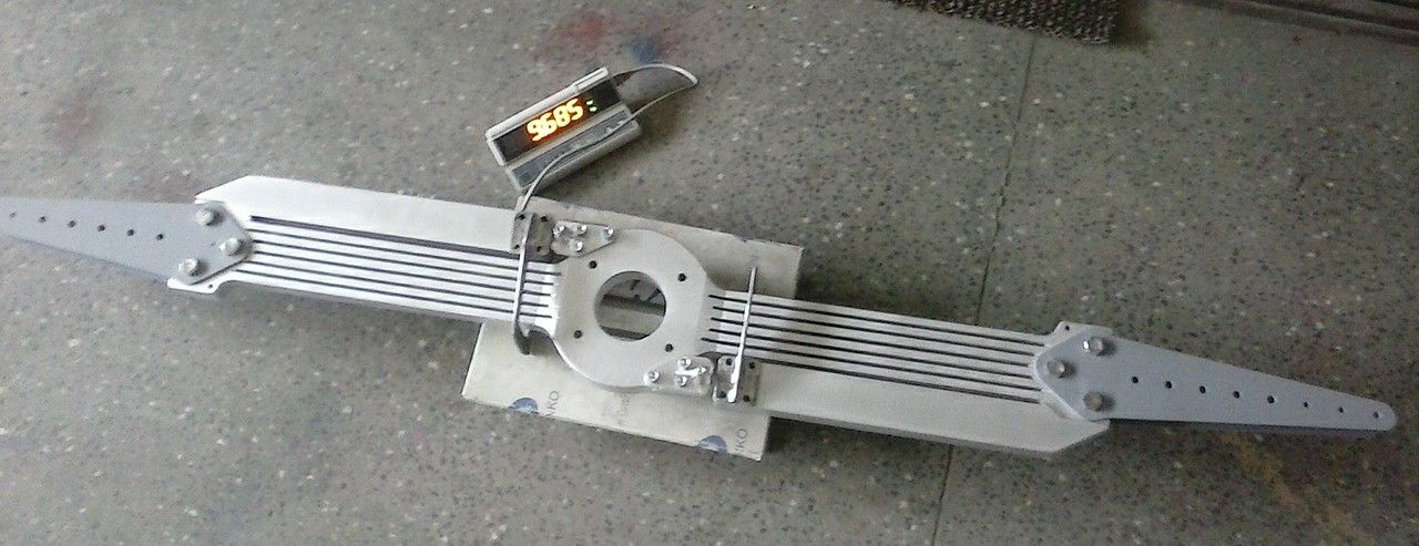

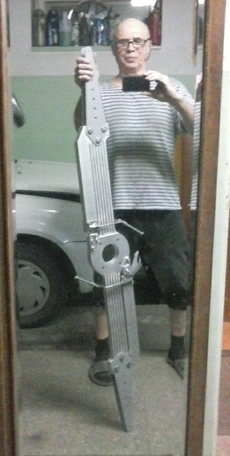

Привет ребята!
Вот только долепил, моя крайняя версия торсионного хаба с жестким рукавом только без рукава.
Рассчитана на 32 тонны.

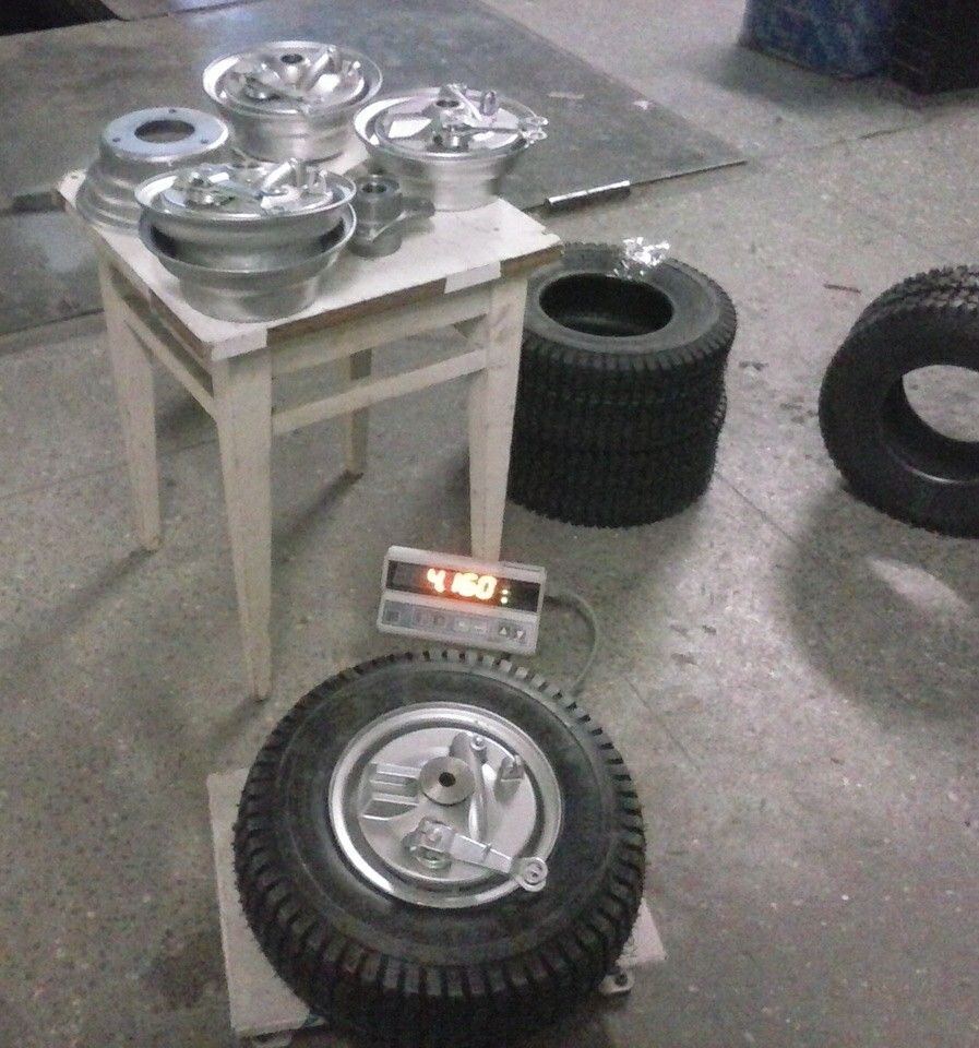

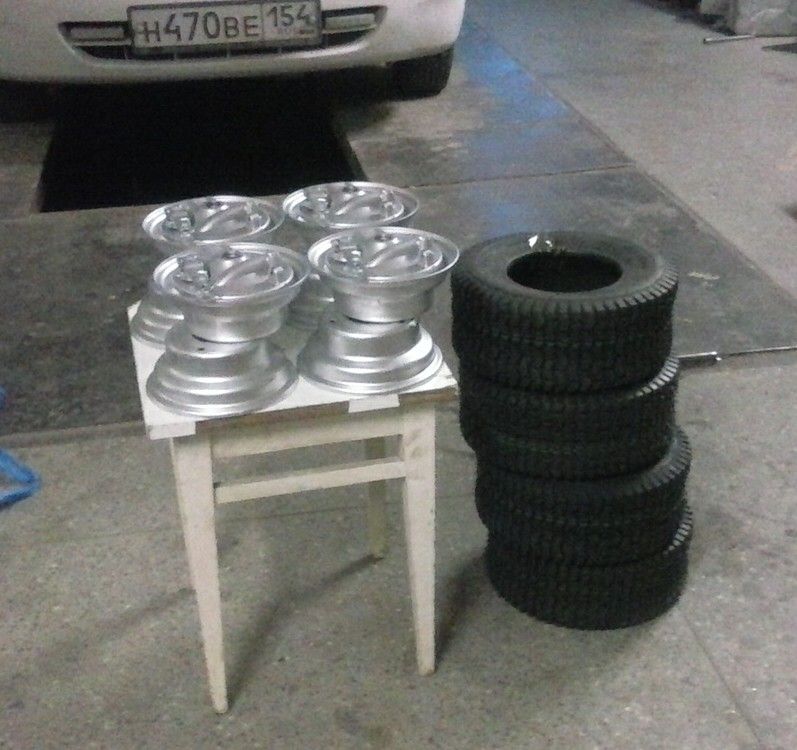

Ну а пока есть время и снег во дворе, решил еще одну проблему и
отработал технологию классных колес с
разборными, барабанными тормозами.

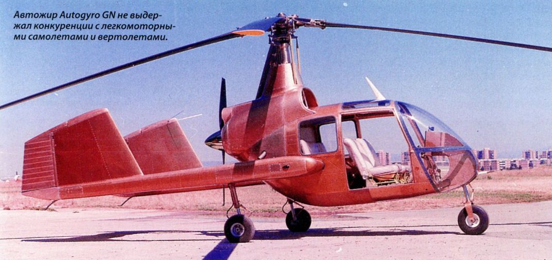

Последнее время меня стали посещать смутные сомнения:
Почему ни кто в мире не строит автожир с вертикальным взлетом и вертикальной посадкой.
Крайний аппарат был КАРТЕР КОПТЕР и тот что то заглох.
Серьезные фирмы ковыряются в основном с вертолетами, хотя для гражданки автожир и
более простой аппарат и более дешовый и в производстве и в эксплуатации., а самое главное, на порядок безопаснее вертолета.
Вот и возникают сомнения: или я дурак, что то не знаю и недопонимаю.
Или все умные , но держат секрет в секрете.
Ведь технология и чертежи автожиров даже 30 - 40 х годов с вертикальным взлетом у кого то есть.
А современные. ? Ведь прекрасные разработки. Минимум кинематики. Не прада ли?
А безопасность и доступность , это главное.
Ну почему ????
