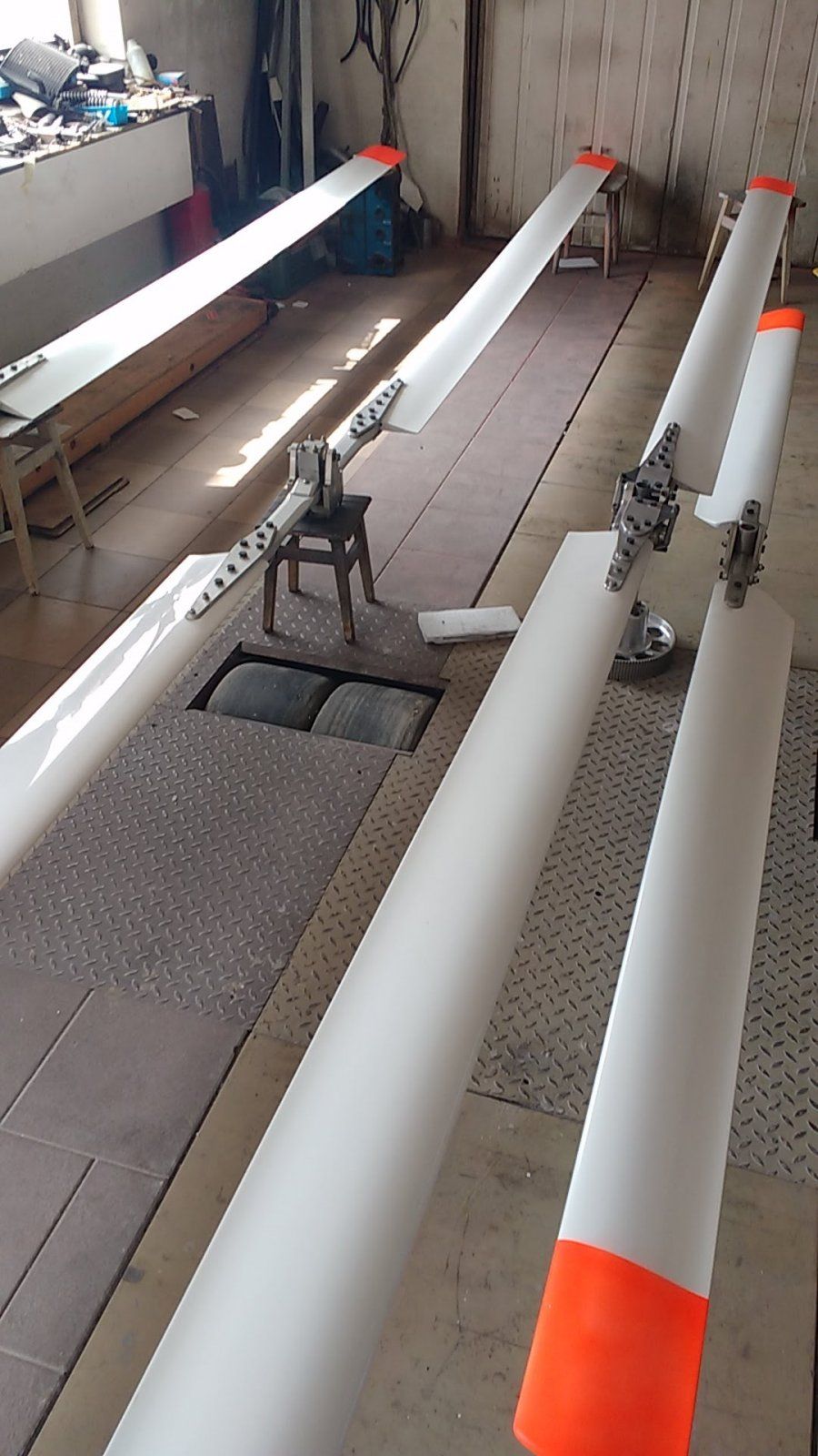

Флаттер лопасти зависит только от эффективной центровки лопасти и никаким боком не от угла атаки. На экструдерных лопастях сложно обеспечить нужную центровку, поэтому и ограничение по скорости из-за флаттера. На пластиковых лопастях проблем нет.
Вертолетная отрицательная крутка уменьшает углы атаки сечений после 0,7 R, что вызывает уменьшение качества ротора автожира и соответственно максимальную скорость. Пластиковую автожирную лопасть можно с любым изменением крутки сделать, станку СЧПУ без разницы какую матрицу фрезеровать, однако так не делают. Постройте треугольники скоростей сечений при авторотации ротора в горизонте и все сразу ясно станет.

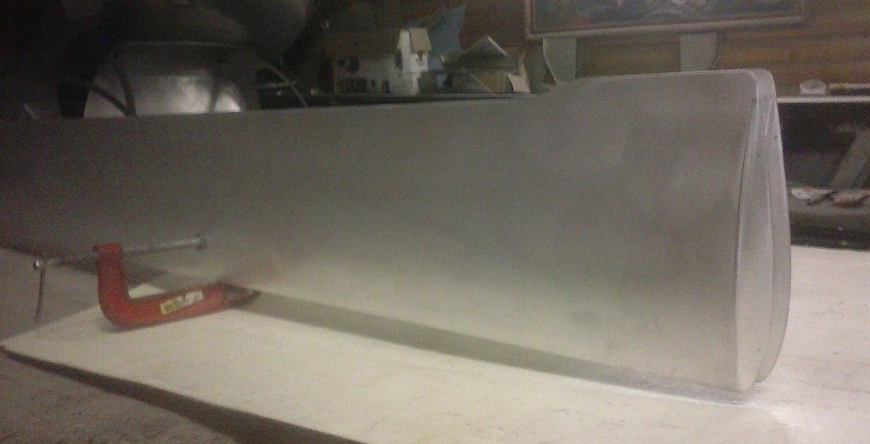

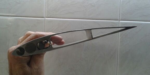

Что бы получить ламинарный сход потока на концах лопастей, профиль наса 23012 плавно переходит в почти симметричный с почти 0 углом атаки, но с небольшим +
и конечно же добавляем хвостик.
Здесь точно флаттера не будет.
Дальше расскажу и покажу как корень усилил.

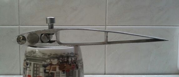

Мы и с металлом , как с пластилином, любая крутка, любой профиль, любая центровка..
Кстати Экструдер из АД 33Т, аж звенит.

Борис! Понятно, что вы прокатываете профиль между двумя профилированными роликами хорды. А какая у вас получилась центровка всей лопасти в процентах хорды? Про эффективную центровку, ввиду издержки образования уж не спрашиваю, хотя а вдруг прикидывали?
Я рассуждал так:
Вертолетная лопасть имеет отрицательную крутку по всей длине. ( чтобы уйти от флатера на высоких скоростях на конце лопасти угол атаки практически - 0 град ,.)

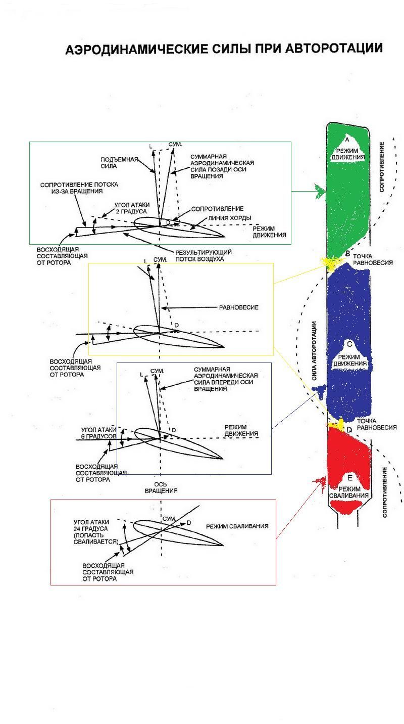

Смотрим на графике:
Атожирная лопасть имеет положительную крутку (лопасть ДВ крутка по всей длине лопасти 6 град.). Корень прекрасно авторатирует, но большой угол атаки на конце
лопасти, вызывает быстрый флаттер, поэтому лопасть ограничена по скорости.

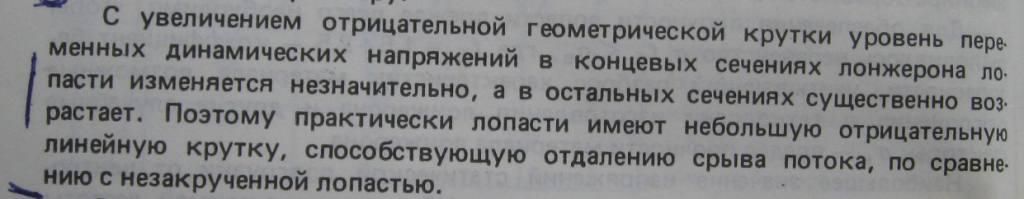

Последнее предложение . Черным по белому:
( Поэтому практически лопасть ВЕРТОЛЕТА имеет небольшую отрицательную линейную крутку, способствующую отдалению срыва потока, по сравнению
с незакрученной лопастью.) Но нам надо непременно добавить, что срыв потока на конце лопасти приводит к разгрузке лопасти., а затем и к флаттеру.
Ну вот! Что и требовалось доказать.
Получается, что концевая часть моей лопасти, выполнена по всем правилам аэродинамики, способствует отдалению срыва потока, а значит и флаттера.

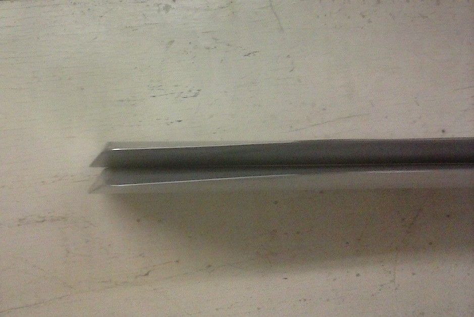

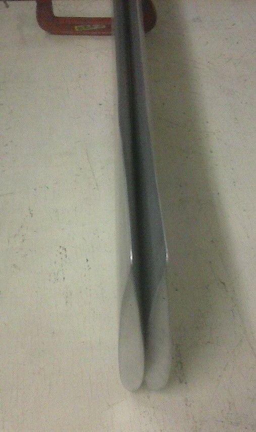

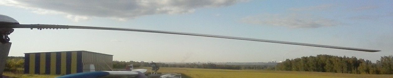

Еще раз внимательно присмотритесь к фото:
Хорошо видна задняя кромка лопасти, Где сначала положительная крутка как на ДВ, затем постоянный угол и в конце отрицательная, вертолетная, как описано в ЛИКБЕЗе выше.
Кстати: на втором фото
За счет положительной крутки, синий участок авторотации расширяется в низ до самого корня.
А это даже очень комильфо!!. Особенно при вертикальном парашютировании и вертикальной посадке, т.к. снижает скорость парашютирования.

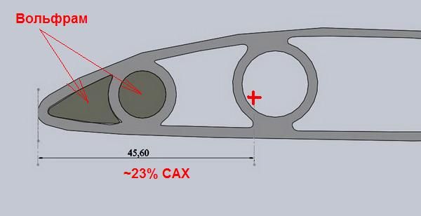

Уважаемый, Борис! Вы сильно отстали от жизни, вручную мастер-модель и с нее отливкой две половинки матрицы никто уже не делает. Сейчас сразу по 3Д модели фрезеруются на СЧПУ половинки матриц, в которых выклеиваются лопасти. Причем форму лопасти можно сделать любой, прямоугольную, трапецевидную, с положительной или любой другой круткой. Разговор только об этом. Но производители пластиковых лопастей и поляки, и французы, и итальянцы для автожиров делают почему то плоские лопасти. Отрицательная крутка у вертолетов и нужна при прыжке автожиру. Положительную крутку используют на ветрогенераторах и она нужна, как правильно вы отметили, при вертикальной авторотации и на малых скоростях. Но в горизонте на крейсере автожиру она мешается и используют плоские лопасти, т.к. крейсер самый продолжительный режим полета и именно здесь нужно максимальное качество. Также для эффективной раскрутки нужна плоская лопасть (желательно с изменяемым шагом, как у вас).
По поводу флаттера и срыва потока - это совершенно разные не связанные между собой вещи. Есть еще понятие дивергенция, когда подъемная сила впереди центра тяжести закручивает крыло, или лопасть на увеличение угла атаки, но на экструдерах, жестких на кручение, такого нет, а на деревянных первых лопастях автожиров была и дивергенция. На пластиковых лопастях самой конструкцией и небольшими грузами в носике легко обеспечивается центровка всей лопасти около 25% и эффективная менее 24%, что гарантирует отсутствие флаттера в полете на любой скорости. Также легко обеспечивается необходимый запас в утолщенном комле и как следствие - большой ресурс.
На экструдерных невозможна такая центровка и поэтому есть ограничения скорости по флаттеру. Также невозможно простыми способами усилить комель экструдера для прыжкового автожира, где большая центробежка и изгиб. Ведь просто вставленный стержень не добавит прочности по центробежке, да и на изгиб получится резкоступенчатый переход по границе стержня, а это очень плохо для усталости. Вертолетчики раньше использовали плавноступенчатую наклейку в комле сверху дюралевых листов на спецклее по сложной горячей технологии (вертолеты Белл, Дунали и др.), но сейчас все перешли на углепластиковые лопасти с очень большим ресурсом. Конечно такие лопасти дороже экструдеров, но выбирают углепластик.
Расскажите как у вас усилен комель лопасти и какова все -таки центровка вашей лопасти?
Если бы Вы, Борис были правы, то и летали с большей скоростью, а у Вас 140 км/ч это уже достижение и выше никак, но мотор же у вас мощностью более 200 л.с. ! А где же ваша скорость? На МТО 3 и то к 180 км/ч. приближается и с лопастью без крутки! Покажи скорость и будет о чем говорить. Видно флатер вам мешает, грузить надо лопасть правильно и естественно не пруток вставлять, а более тяжелый метал. Вот какая центровка в моей лопасти, а покажи свою центровку.
Надо добавлять : при хорде ???? И показать где ось крепления.
Правильно ! у меня 140 на 3800 - 4000 оборотов двигателя.,А это 80 - 100 лс. Это самый экономичный режим и называется , крейсерская скорость.. И двигатель работает в легком диапазоне оборотов и с умеренной нагрузкой. А 200 л.с .это только 10 секунд на старте.

Ты что Борис так взбеленился. Я всего лишь процитировал известный учебник, а выводы о правильности науки делать тебе. Похоже внутренне осознал свои заблуждения. Вот и завёлся. Все надежды на чудо лопасть рухнули. Борис, патент сейчас можно получить на что угодно, а продать такой бесполезный патент, увы уже не получиться. Патент только устанавливает приоритет первенства какого либо новшества в какой либо области за обладателем патента. Основная масса патентов пылится в архивах вечно. Потому что они просто бестолковые. И не дают никакого преимущества перед уже проверенными годами техническими решениями.
Цитата Бориса;
Я даже патент получил. на эту хитрую крутку.
Если такую лопасть с такой круткой поставить на вертолет, то при отказе двигателя обороты ротора просто падают до авторотации, абсолютно без вмешательства пилота.
Ты эту свою ересь попробуй вертолетчикам показать, что если у вертолета шаг останется в крейсере 8-10 град. на защелке, обороты при отказе двигателя упадут до авторотации. Обороты, конечно же быстро упадут, но авторотация будет на низких оборотах с очень большой вертикальной даже с твоими суперлопастями. На вертолете после отказа двигателя шаг убирается именно для поддержания крейсерских оборотов для нормальной авторотации, при шаге 3-4 град. на 0,7R.

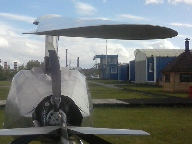

Вот ответь мне на такой вопрос:
Почему все строят хвост в виде тризубца, или с дополнительными шайбами. А у меня небольшой одинарный хвостик с лихвой выполняет свои функции.
А потому, что тот кто спроектировал ваш фюзеляж типа РУСА или кавалон или ксенон и тд В аэродинамике ни бум бум.

Что то ты про центровку лопасти замолчал.
А кто тебе сказал, что одинарный хвостик выполняет свои функции. Ты летаешь с хвостом в потоке от маршевого винта. Для таких условий и меньшей площади достаточно. А теперь заберись повыше на высоту, выключи двигатель. Достигни скорости минимального вертикального снижения, думаю это будет на 80-90 км/час горизонтальной и продемонстрируй разворот на 360 град.,т .е. эффективность твоего хвоста в затененном потоке от фюзеляжа. Запиши все на видео и сообщи сколько секунд тебе понадобится на полный вираж и сколько потеряешь при этом высоты, а потом все сравним с Кавалоном с его трезубцем. Слабо так сделать?

Кстати твоя фотография центровки . Абсолютно ни о чём не говорит.
