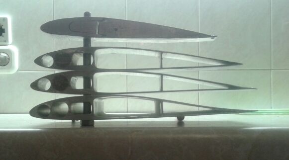

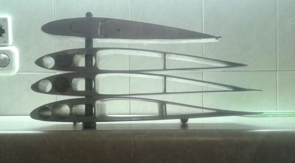

Ребята!
Вот мои профиля:
В низу --корневая часть
средняя часть
и концевая часть. Самой законцовки нет. Покажу на другом фото.
С верху профиль ДВ. Чистый наса 23012
Вообще то DW ближе всего к НАССА 32012 с подогнутым в верх хвостиком для уменьшения осевого момента. Это так дополнение. Я не пытаюсь делать ротор я знаю что .это бесполезно. Только самые высокие спецы способны на это.
Интересно отметить, что у настоящего профиля 8H12 тоже задний хвостик подогнут в верх, но Бенсен модифицировал профиль 8H12, сделав его нижнию поверхность плоской. Таким образом, начиная с Бенсона все автожирщики стали выправлять подогнутый к верху хвостик. Тоже сделал и boris_polo на своем профиле, а также и многие другие. Руслан 83 просто не в курсе автожирных профилей, но советует что то.

Ребята!
Вот мои профиля:
средняя часть
привет Борис, можешь ли ты нам всем объяснить, как сделать лопату со всеми этими профилями? потому что такая алюминиевая лопата с четырьмя профилями мне очень трудно понять, как она устроена

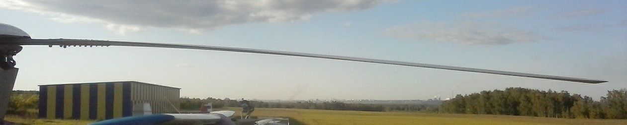

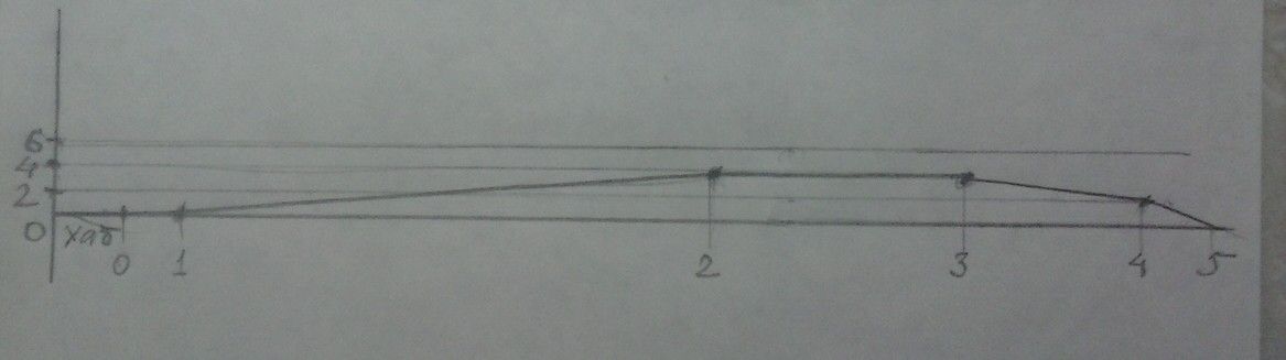

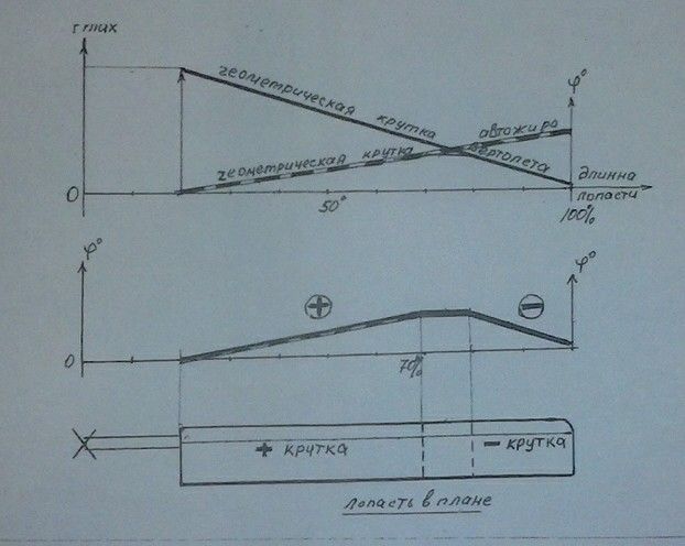

Ребята!
Давайте с начала разберем в чем различие между автожирной и вертолетной лопастью.
А различие в крутке.\
Я рассуждал так:
Вертолетная лопасть имеет отрицательную крутку по всей длине. ( чтобы уйти от флатера на высоких скоростях на конце лопасти угол атаки практически - 0 град ,.)
Смотрим на графике:
Атожирная лопасть имеет положительную крутку (лопасть ДВ крутка по всей длине лопасти 6 град.). Корень прекрасно авторатирует, но большой угол атаки на конце
лопасти, вызывает быстрый флатер, поэтому лопасть ограничена по скорости.
Поэтому: Если к корню автожирной лопасти,. который хорошо авторотирует, приделать скоростную, концевую часть вертолетной лопасти,
то получится идеальная лопасть.
На графике 2 , на участке 1 - 2 показана область авторотации, участок 2 - 4 - область подъемной силы или (торможения)
На нижнем фото в живую видна переменная крутка по всей длине лопасти.
Флаттер лопасти зависит только от эффективной центровки лопасти и никаким боком не от угла атаки. На экструдерных лопастях сложно обеспечить нужную центровку, поэтому и ограничение по скорости из-за флаттера. На пластиковых лопастях проблем нет.
Вертолетная отрицательная крутка уменьшает углы атаки сечений после 0,7 R, что вызывает уменьшение качества ротора автожира и соответственно максимальную скорость. Пластиковую автожирную лопасть можно с любым изменением крутки сделать, станку СЧПУ без разницы какую матрицу фрезеровать, однако так не делают. Постройте треугольники скоростей сечений при авторотации ротора в горизонте и все сразу ясно станет.
