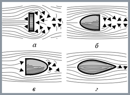

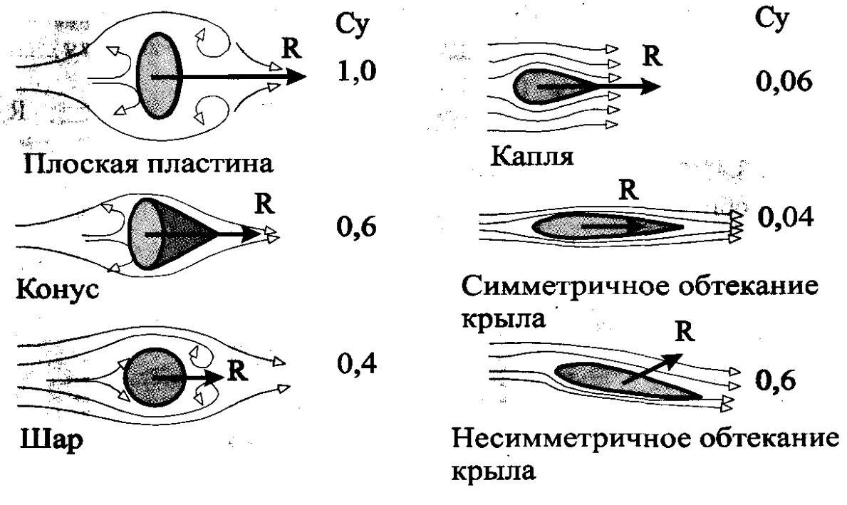

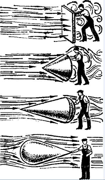

Как сейчас помню на уроке физики, и  даже не физики , а ПРИРОДОВЕДЕНИЕ, лет 60 назад разбирали форму падающей, маленькой капли воды.
Учительница, Анна Павловна красиво рисовала на доске.
И посей день, для меня эта форма была идеальным  воплощением аэродинамики в природе.

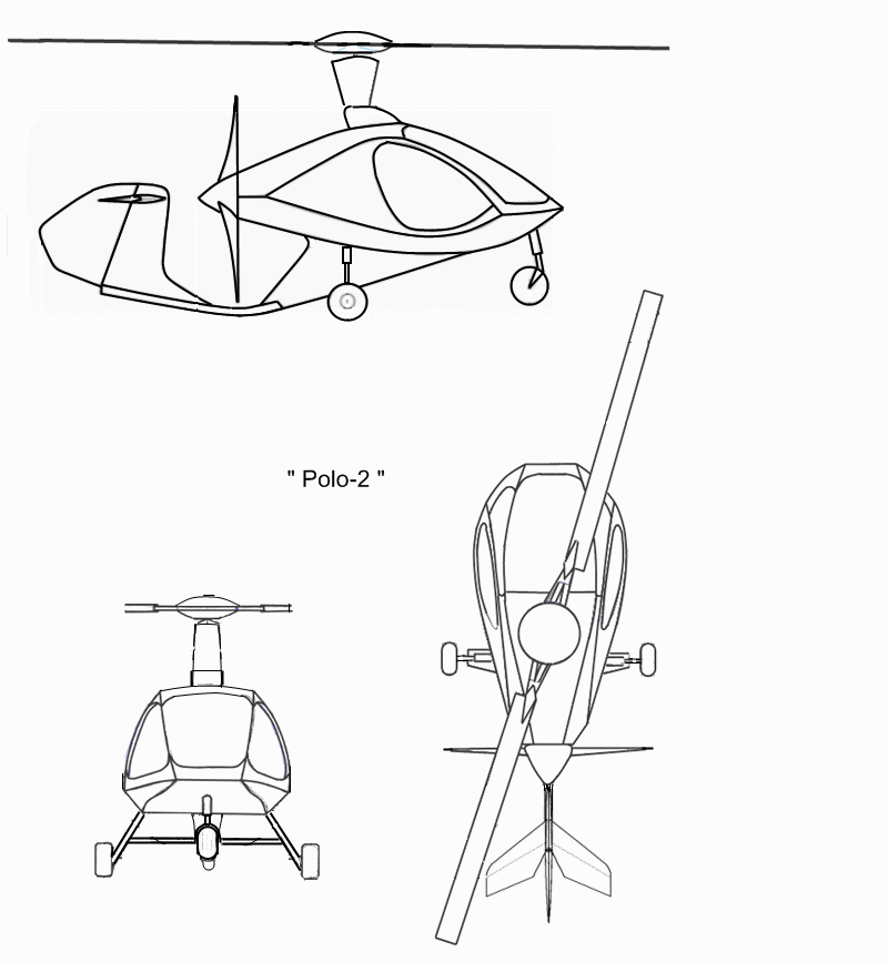

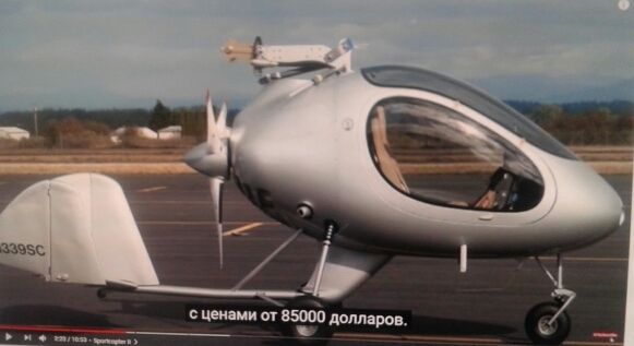

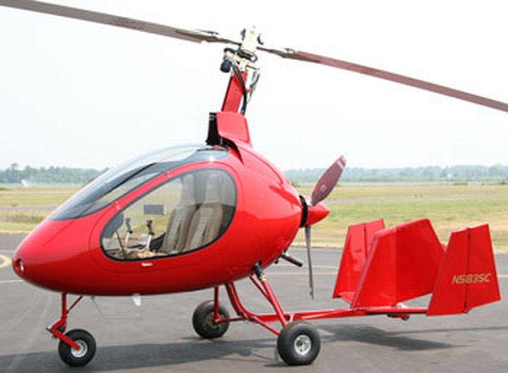

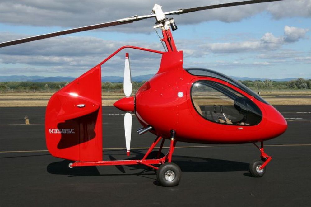

И вот  сегодня  примерно исполняется 20 лет как я задумал свой сегодняшний автожир.
Именно 20 лет назад я увидел впервые ДОМИНАТОР.

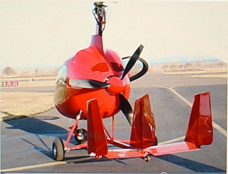

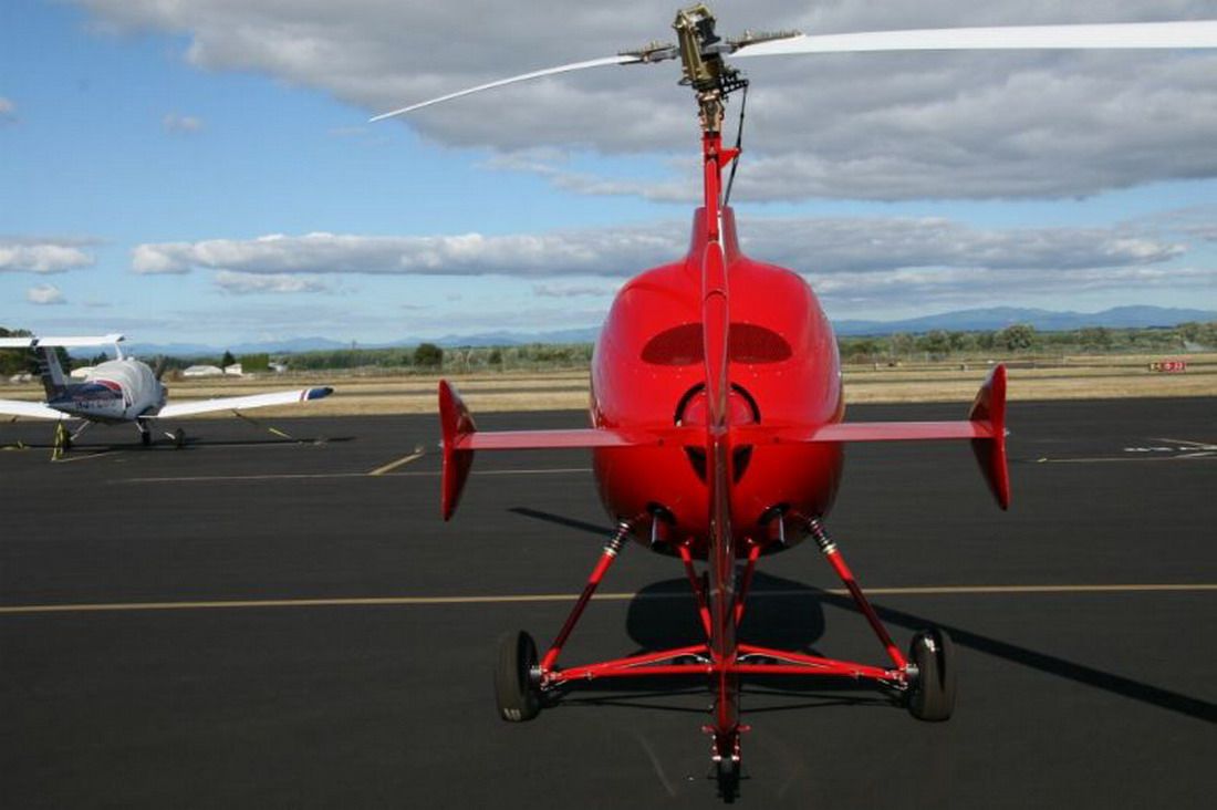

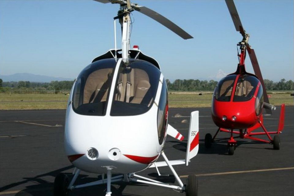

   И каково сегодня моё удивление, что за 20 лет наши, так ни кто и не построил правильный фюзеляж
А ведь многие заканчивали даже МАИ  ( кстати обладатель диплома МАИ      РУС постоянно напоминает об этом)
В основном одна и таже  у всех ошибка , узкий перед.  -  коровий  зад       и в результате  -  огромный трезубец на управлении
Или еще проще,   кабина от трактора.

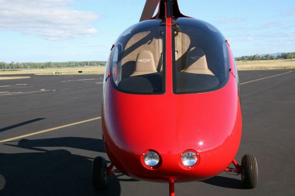

Вот залез в нет  и пожалуйста: на любой вкус.
