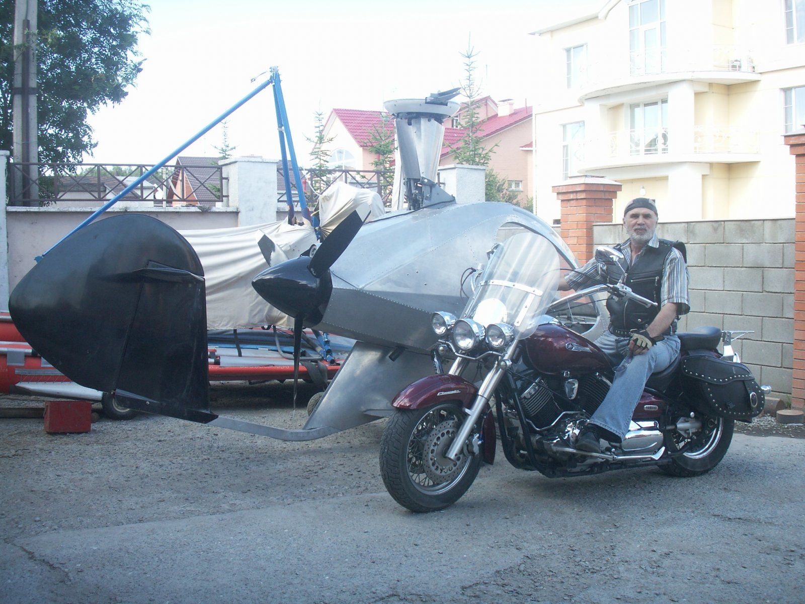

Я приобрел 3 мотора
заказал 3 редуктора Чернову
купил 3 турбины.
Вообщем укомплектовался полностью
Через месяц 3 Турбо ВАЗА силовые установки В облегченном варианте будут готовы
Очень интересная работа.
В основном доработка ГБЦ.
На 3800 - 4000 об будет выдавать 100лс при наддуве 0,4 атм. ( самый щадящий режим.)
При 5500 - -230 лс Это при весе 115 - 120 кг.
Показатель классный Уже апробированный.
С масляным и воздушным интеркулером.
Тем более , что 3 х местный стоит без мотора.
На 2 м фото

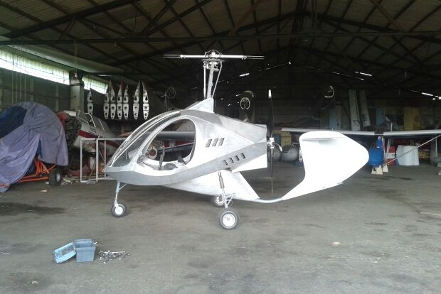

Борис почему "мертвый сезон"?
Сколько часов налёта у Ваза не летаете больше?
Налетали часов 10.
Надо ставить на лыжи. На лыжи надо делать тормоза что бы взлетать с места
ИЛИ просто взлетать как на обычном автожире

Сегодня Чернов Саша делает новую , облегченную плиту для ТурбоВАЗа под стартер от лады КАЛИНЫ который весит всего 2 кг.
Так что мы работаем.
Скажу по секрету, что мотор ВАЗ с Черновским редуктором, ну очень перспективный .Вся контрактная конверсия ( хонды и субары, ротаксы), ну просто отдыхают, как по мощности так и по габаритам., да и по весу тоже. Ну как можно за этим всем наблюдать равнодушно? Ведь это же прорыв.
А вы говорите летать. Просто кататься . это для тех у кго мозги уже не работают и нет ни какой перспективы.
Для меня ВАЗ турбо, это вдохновение .
Все таки показатель 120 кг и 230 лс на старте для автожира , это мечта!.Это прорыв! Даже не верю . Но она реализовалась в явь.
Тем более ,что теперь мотор будет 8 ми клапанный, а не 16
. Еще меньше и еще легче.

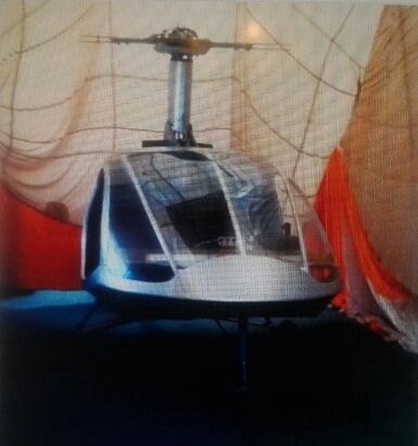

Вот так в 1936году было, а уж сегодня через уже 80 лет развития авиации повторить нельзя что ли, при желании? Было бы кому нужно, давно сделали вместо вертолета.
Прыгающий автожир
