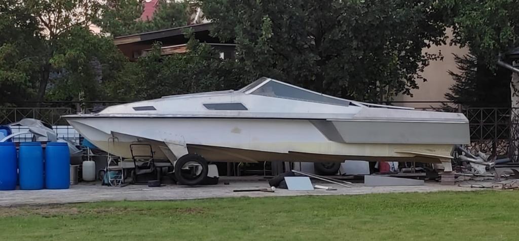

И 3. Все свободное летнее время посвятил постройке катера.

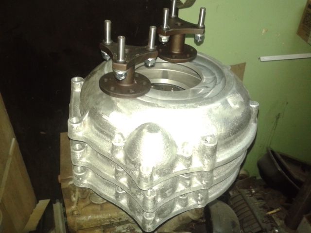

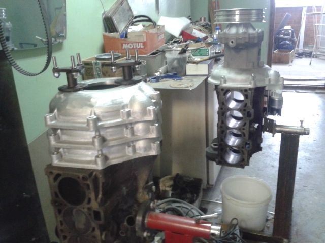

С Сашей черновым разработали и Саша запустил на ЧПУ новую переходную плиту для ВАЗ ТУРБО
Получилось очень красиво и чертовски грамотно.

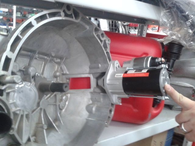

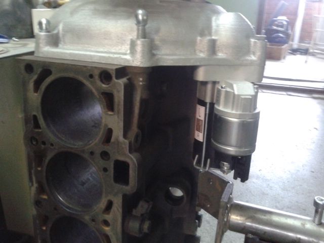

Под легкий стартер с левой стороны.
А так же новые стаканы с направляющими в колено под эластичную муфту.
И так!

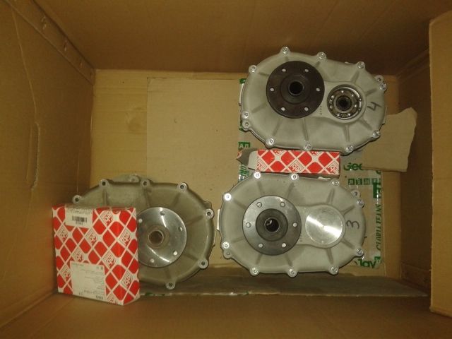

На сегодняшний день я получил 4 комплекта для своих ТАЗ ТУРБО
Тем более, что боевой автожир с ТУРБО ВАзом Показывает прекрасные результаты.

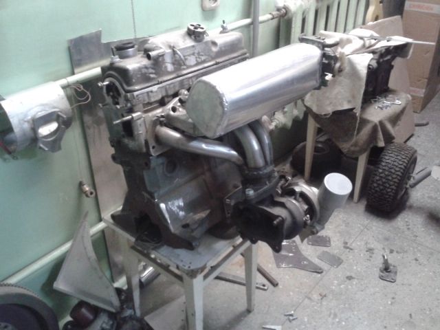

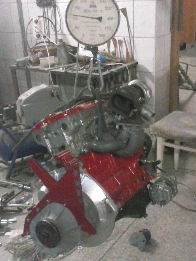

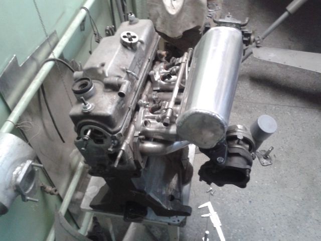

У убедившись что обороты на взлете не превышают 5400, приходим к выводу . что 16 клапанов совсем не надо
16 клапанов нужно если обороты превышают 6000 об.
Поэтому вполне достаточна головка с 8 клапанами немного доработанная
Сама голова 8 клап .на 11 кг легче 16. клап.
И если рассматривать двигун фит L 15 в 110 лс, который при максимальном облегчении у
Русака Саши получился 105 кг с жидкостями, то перспектива очень интересная.
Я еще двигун не собрал , в работе, но глядя на весовые замеры 16 клап с турбо 115 кг на фото.
с 8 клап головой будет 105 кг + масло + тосол+ стартер 2,7 кг
Получим 115 , с раскруткой ну 120 кг.
Прекрасный показатель !
Но если учесть, что при форсаже на старте двигун турбо выдает 210 - 230 лс, буквально на 10 секунд,
то это уже фантастика!
Н а видео видны все параметры и временные и мощностные.
Это именно то что нужно для автожира.
А с 8 клоп головой, движек по габаритам ну просто миниатюрный, и даже меньше чем ФИТ
