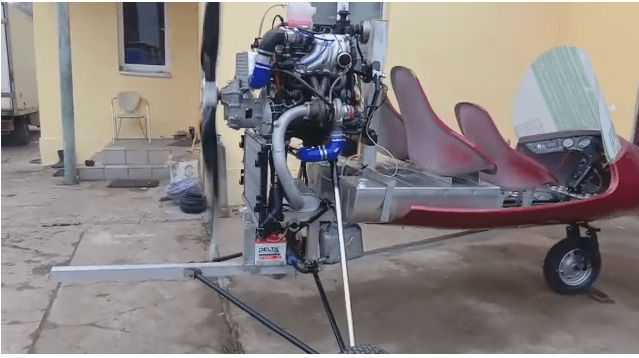

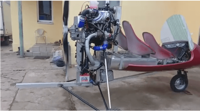

На видео хорошо видны все параметры и двига и ротора при взлете.
Мах обороты 5400, ну буквально секунды
А крейсерский полет на 3800 - 4500 об
Таких показателей нет ни у одной конверсии.
Поэтому 8 клап считаю актуален.

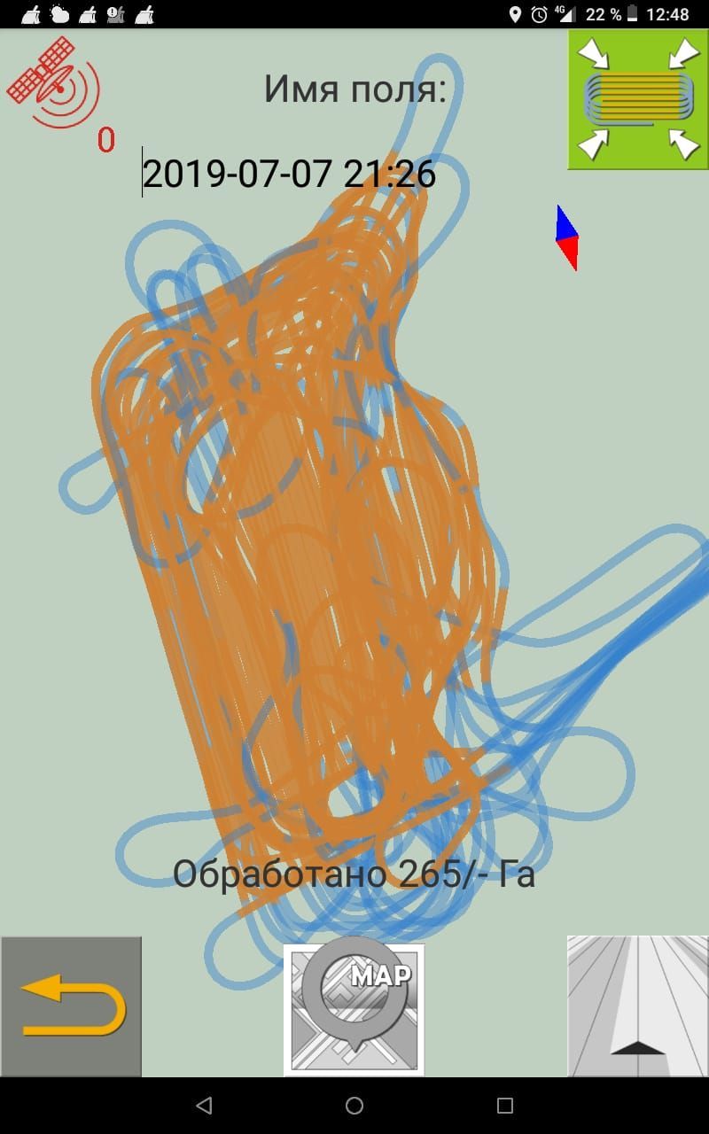

Где ДЕЛЬТА делает 200 га, Автожир за это же время делает 1000 га. ХА ХА!
Единственная проблема , это взлетная полоса.
Приходится по 8 км. лететь до поля , а после чтобы найти дорогу назад, приходится подниматься на 4 км
Теперь сделаем хим аппарат, который будет с 3х метров взлетать и закроем эту проблему.
А насчет понтовых разворотов, то автожир на химии в отличие от дельтиков и самолетов с поля не улетает, а работает в пределах лесополосы, разворачивается на месте и на 90 и на 180 градусов.
Вот тебе и экономия топлива и экономия времени.
Е ще раз:
Где дельтик делает 200га, автожир за это же время делает 1000га

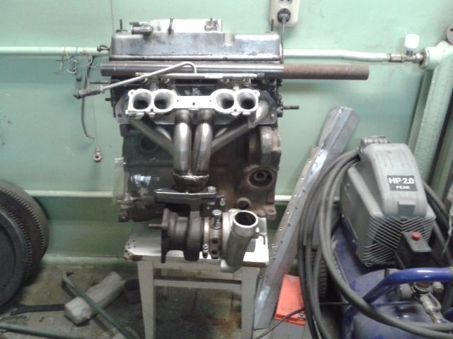

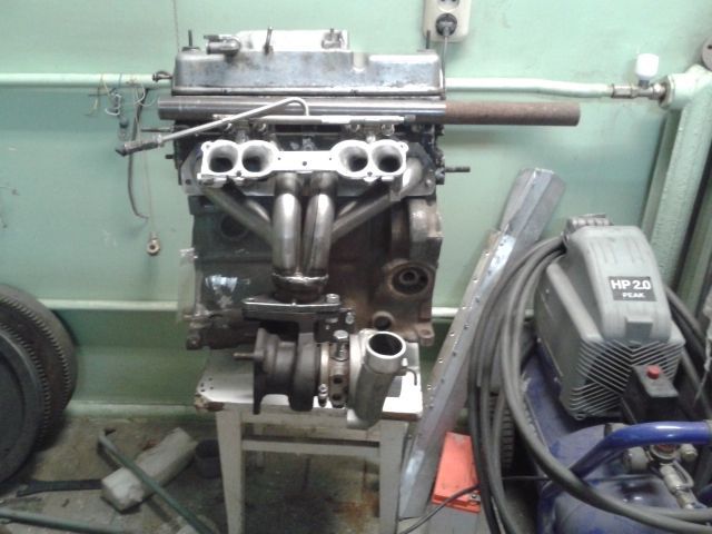

Получим 115 , с раскруткой ну 120 кг. Как у В.С Высоцкого - Удивительное рядом но оно....... достижимо если захотеть. Да еще и за 200 л с.
Прекрасный показатель ! Даже не верится что ВАЗ-ТАЗ такое выдает🤔👍.
А какая разница между фитом L 15 1, 5 литра и ВАЗОМ 1, 6 литра
Только в весе блока
У Ваза блок чугунный весит 31 кг. У ФИТа блок алюминиевый весит 15 кг, но там еще + передняя и задняя крышка
и того набирается все 20 кг
Вот и получается общая разница в в 10 кг. НО
жесткий чугунный блок прекрасно турбируется.
И 200 лс для него цветочки.
Дракстеры на вазе турбо поднимают обороты до 8000 - 9000 тысяч и получают и 300 и 400 лс.
Но нам это не надою
Нам достаточно для взлета с места и 200 - 230 лс на 10 секунд при 5400 об, что на ресурсе двига практически не отражается.

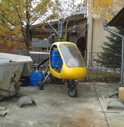

Вот он трудяга , а вот как он поле обрабатывает
Какой тут дельтик конкурент?
