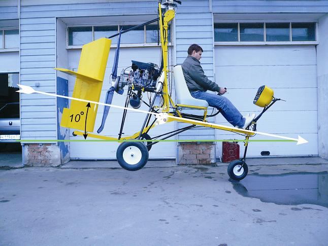

Рассмотрим автожир как Вы говорите "Этот желтый аппарат, я писал типа казачек, А не казачек"
Каждый автожир имеет "Развесовку". Ваш автожир с посадкой двух пилотов впереди аналогичен одноместному с одним пилотом впереди.
Таким образом, его развесовка должна быть как на рис. ниже. Теперь Вы к пилоту вместо второго пилота с бока пристыковываете бак на 50 или может на 100 литров и летите. Таким образом если в начале полета развесовка была правильной то по исрасходованию жидкости, а это 50 - 100 кг она нарушается и пилот должен маневрировать. Это просто акробатические трюки!
Автожир с переди сидящим пилотом расчитывается на опредиленный вес последнего и не более 10 - 20 кг по весу! Читай инструкции по автожирам. А вот на наших аппаратах и других двухместных тандемах второй пилот находится в заде в центре тяжести автожира и не влияет на развесовку. Вот поэтому на моих автожирах и могут летать на заднем сиденье и два и три человека, а может автожир летать и в одиночку. Не губи пилотов, сам Вы уже стар и не летаете, поэтому можете просто потанцевать как всегда Вы любите.

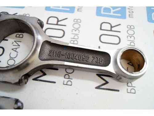

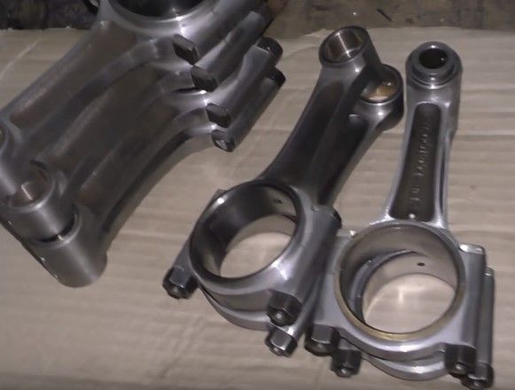

А я занялся турбированием двига и решил облегчить шатуны.
Хочу сделать что-то подобное
стоковый шатун 684 гр. Доработанный , где -то 530 гр.
Уменьшается нагрузка на колено и на стенки цилиндра, а значит и износ.
И вот теперь вопрос:
Зачем вот эти мощные приливы на шатуне ?
boris_polo
Я люблю строить Автожиры!
Борис , приливы уменьшают боковую нагрузку на поршень . Про другое не скажу.
Обоснуй!
Чувствую, что какую то функцию они выполняют, но как?
При форсировки их спиливают.
Пока вопрос остается в силе.

Вообще-то шатуны всегда ковали,а не лили...но если это литьë,то возможно особенность литейной технологии,где есть точки вылива металла,потом это метал обрубают.

Я стачивал эти приливы и взвешивал шатун с поршнем в сборе , добился разности веса 1 грамм , после сборки снизился уровень вибраций на холостых и вообще двигатель зашелестел ровно ровно .

Да я понимаю и тоже проделываю эту процедуру, но ведь серьезные приливы.
Просто так не могли их оставить. Какую то функцию они должны нести.
Вот здесь бы нам как раз бы многоуважаемый РУС мог бы помочь.
Может снизойдет и просвятит. Все таки кандидат Физ.Мат.Наук СССР!
Приливы в этом случае ни при чём . ;)

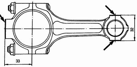

Они несли функцию базовых поверхностей для позицирнирования заготовки при обработке.
Борис, теперь берём штангель и замеряем размеры в местах, указанных на картинке: если они меньше указанных (см. ниже по тексту), то сдаём всю эту красоту в чермет и идём в магазин за новыми, стачиваем, балансируем, уравниваем их вес, снова балансируем...и так до полного удовлетворения.;)
Orca всё правильно сказал, "приливы"-это именно те места, с которых допускается удалять металл, при подгонке массы верхней и нижней головок шатуна.
Подгонять массу шатунов можно удалением металла с бобышек на верхней головке и на крышке до минимальных размеров 33 и 32 мм.
Почитай об этом в источнике bzr-atv.ru
ЗЫ: малость поправил текст, чтобы было понятнее.
При ремонте, доработке шатунно-поршневой группы нужно уделять внимание не только ее развесовке (выравнивание по весу), но и балансировке шатунов.
Почему шатуны нельзя просто выровнять по весу? А все потому, что они совершают сложные движения, вращательно-поступательные. А именно, нижняя головка шатуна (та что крепится к коленчатому валу) вращается и не может быть рассмотрено как простое тело, которое можно развесить на простых весах.
Так для чего нужна балансировка шатунов?
Для того что бы центр масс был у всех шатунов в одной точке, для этого подгоняются по весу верхние головки на всех шатунах и нижние соответственно. Если центр масс будет разный, то силы, действующие на коленовал, на поршень и на цилиндр будут разные. Как следствие вибрации, снижение мощности мотора, так как идет потери из за вибрации и т.д. И самое главное, если использовать такой мотор часто на повышенных оборотах, как вы наверное догадываетесь он попросту долго не прослужит.
