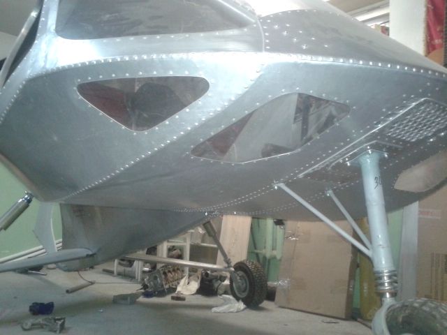

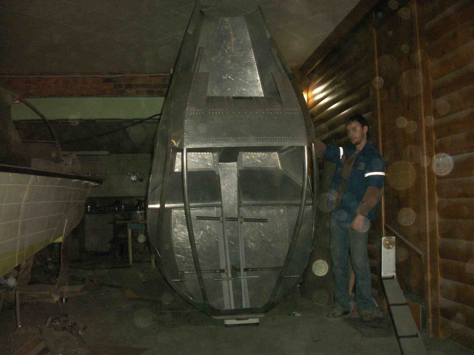

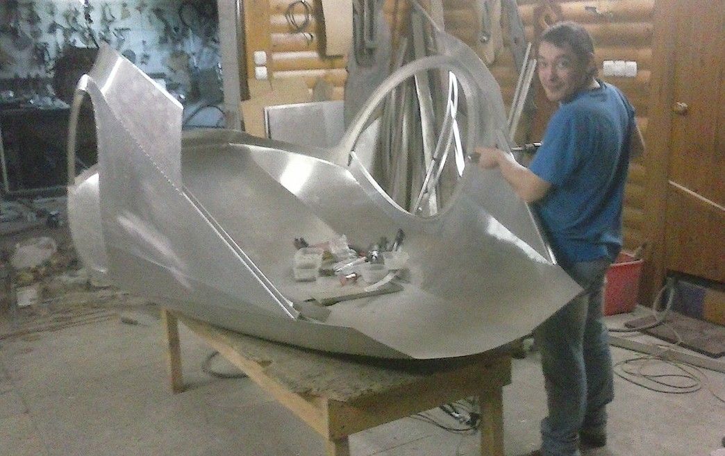

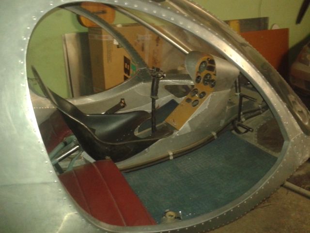

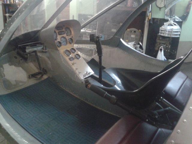

Решил чуток блеснуть соплей на солнце.!

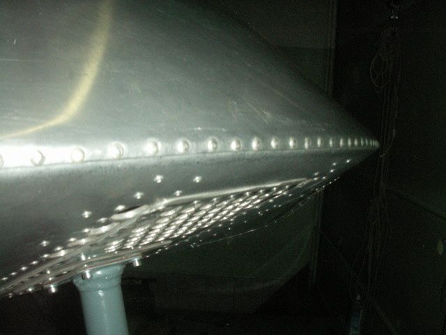

Немного показать отработанную технологию сборки и клепки.
Основные швы клепаются профессионально
Второстепенные, вытяжными.
Весь фюзеляж вкруговую - дюраль Д16т - 1,0 мм
2 центральных лонжерона Д16т - 2,0 мм
Вес всей конструкции в сборе - 33 кг ( стоит на весах)
Просматривается каплевидная форма.
Научились работать с каленым Д16т как с пластилином.
Фюзеляж с пилоном , головкой и хабом . Короче в полном сборе., но
без двигателя и без лопастей НВ - 180 кг.
Двигун ВАЗ турбо, заряженный. С маслами, интеркулером, редуктором , стартером, генератором . Короче в сборе _ 120 -125 кг.
Лопасти НВ 36 - 38 кг
Вот и получается сухой вес 3 х местного - 340 кг.

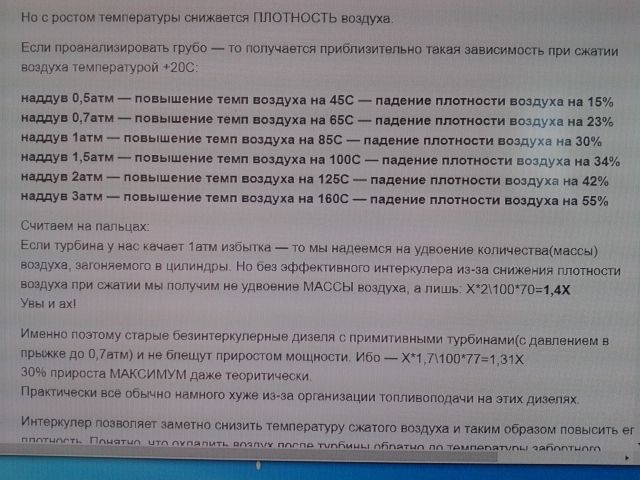

Вот нарыл интересную информацию!
Теперь точно знаю ,что хороший интеркулер. прибавляет еще 30 - 40 % мощности!
Классс!!!

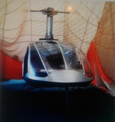

Очень интересная информация. Но тебе, как творцу к тому же еще водного транспорта, обрати внимание
в ролике на Север 3,Север 4 Особенно Север 3. Клепаная. Они даже чертежи продают на него!
Цитирование
" Со Стасом Алексеевым довелось пообщаться, при его жизни. При личной беседе (а не на камеру) сказал, что по настоящему "летал" (выходил на экран) только Север-3, в силу малого веса, высокой тяговооружённости, и невысокой нагрузки на площадь. Попытка сделать более раскормленный вариант Севера (4-х местный) с той же площадью подушки, и той же СУ, естественно привела к более низким характеристикам. Был вариант и с другим мотором, но дотянуть его скоростные возможности до того что было у Севера-3 так и не получилось. "

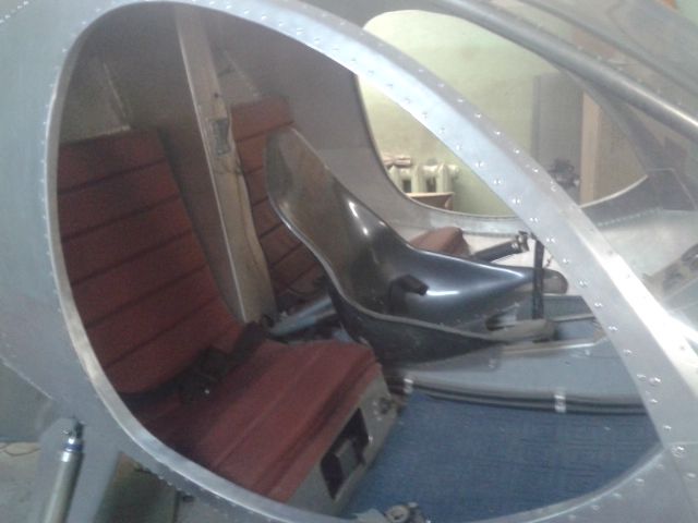

Борис, кабина гениальная. Ну выдай же уже что-то напоминающее продукт...
