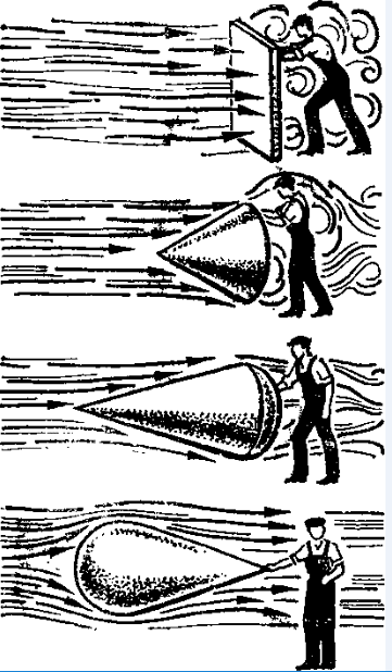

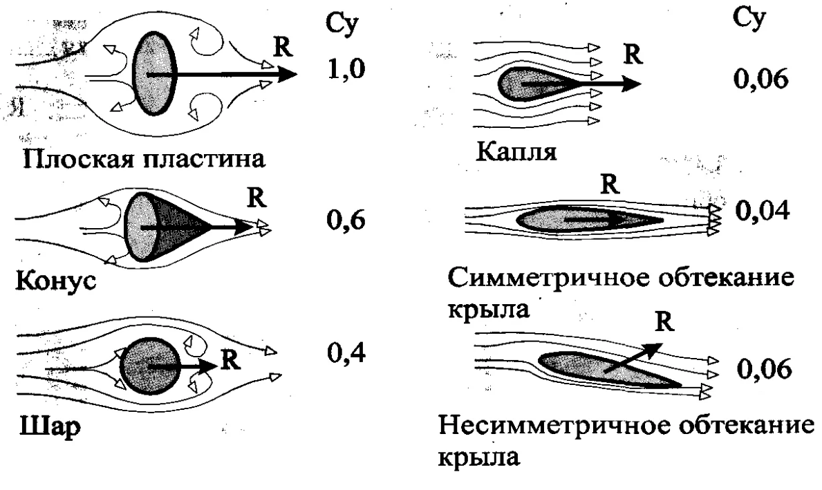

Рассматривая современные автожиры создаваемые как в россии, так и за рубежом, приходишь к выводу, что конструктора не очень -то обращают внимание на аэродинамику летательного аппарата.
Но если немножко вникнуть в азы обтекания тел, то можно увидеть очень много интересных моментов, которые надо бы знать , прежде чем начать проектировать и строить летательный аппарат!
А если еще и видеть цифры, то это просто завораживает.
, Насколько красива аэродинамика.!!!

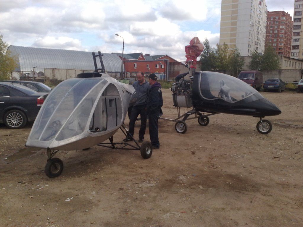

Рус все время меня подкалывает, что мол он продал уже 10 аппаратов, а ты мол ни одного.
А только и ждет как любой ценой добыть мой аппарат, что бы скопировать.
Малоуважаемый boris_polo, как обычно вы не умеете считать. Вероятно Вы думаете 10 это продано мной в Китай, но опять ошиблись. В Китай отправлено около 18 штук посчитай на фото пожалуйста, может я ошибся? А в другие страны сколько отправил Вам не надо сообщать?
Относительно добычи твоего аппарата Вы знаете, но видно по старости забыли как прислали мне и он на фото 22.09 2011 года. Т.е. 10 лет тому назад, на разборку пошел, я же тебе писал.

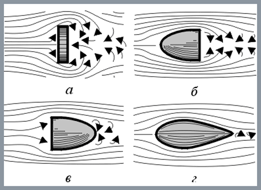

Это гениальные открытия Вы сделали! Представляете все в Мире не только автожиры, а и ракеты со снарядами делают острыми носовой передок. Пишите заявку на патент, чтобы исправили носы ракет хотя бы на тупорылые, шаровидные переделали
Ага , ипнул у Бориса обтекаемость и скорее продавать ! Поделись , по совести, с ним ! 🤓

Ну во первых, вы купили у меня , через подставное лицо самый первый, пробный , экспериментальный, выброшенный мной автожир на свалку.. Автожир был полностью в сборе , только без двигателя.
Но то ваше подставное лицо так долго торговалось со мной за 50 тр, что мне постепенно пришлось снять с аппарата самые интересные и уникальные штуки, как головку с торсионом и прочую мелочевку.
И остался один хлам для свалки. Конечно , тот первый фюзеляж, был жалкое подобие современному образцу.
Но он прекрасно летал.
И мне так не хотелось его разбирать , а отдать в хорошие руки, но не судьба.
А делов то было ?
Ставь двигло и взлетай с подрывом и садись с подрывом.
А когда голый фюзеляж я увидел у тебя, я понял . что ты заказчик.!
А снятые причиндалы с аппарата, даже сегодня ценные для тебя, , до сих пор валяются в моем хламе.
Ну это так , к слову!

Ты утверждаешь, что свой заостренный фюзеляж с обрубленным задом, ты скопировал с ракеты или со снаряда.
Хочу заметить, что и ракета и снаряд, работают на скоростях приближенных или даже превышающих скорость звука, где на обрубленной заднице происходит срыв потока и образуется вакуумная каверна.
Эти скорости на 2, а то и на 3 порядка превышают наши автожирные.
Как кандидату физико математический наук, такие элементарные вещи надо бы знать и по возможности не смешить членов форума своими познаниями в аэродинамике.
Неуместные сравнения.
Ведь его читают не только автожиристы.
Я конечно понимаю, хочется очередной раз блеснуть, но что поделать , коли дипломы купленные в подземном переходе , мозгов не добавляют!

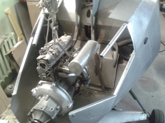

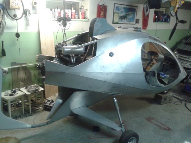

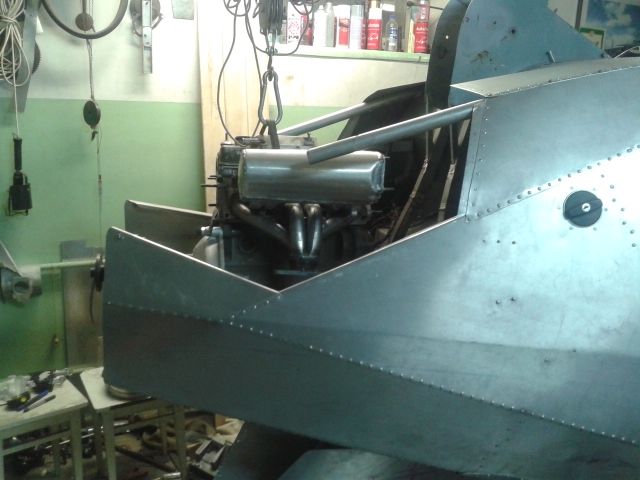

Я тут сделал прикид. Собрал кондуктор и з старого блока и головки.
На все это , нацепил коллектора и рессивер , прикрутил редуктор с новой
черновской переходной плитой и примерно разместил в моторном 3х местного.
Даааа! моторный отсек получился на славу.
Есть где развернуться.
