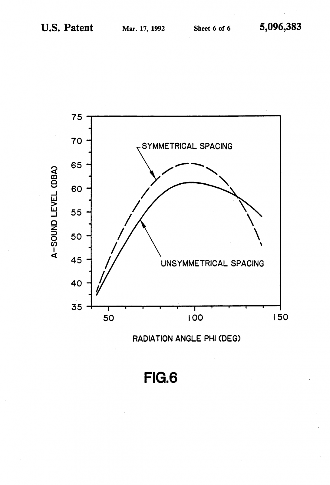

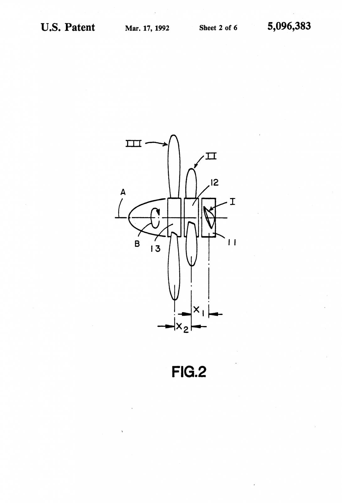

Если предположить что автожир не скоростной транспорт, можно ли использовать щелевые лопасти большей суммарной площади, тем самым понизить окружную скорость на концах. Звук от винтов снизится, тягу можно даже повысить в обмен на максимальную скорость.
Есть американский патент US5096383A
Выдержка из патента:
Давно известно, что пропеллеры являются эффективными двигателями самолетов в диапазоне от низкой до средней скорости полета, т. е. на крейсерской скорости ниже 300 км/ч. В связи с этим было определено, что шум, создаваемый воздушным судном с приводом от винта, является преимущественно шумом от винта, уровень которого зависит в первую очередь от числа Маха наконечников лопастей винта. Однако шум, создаваемый пропеллером, вращающимся со скоростью, соответствующей числу Маха на конце лопасти, в диапазоне примерно от 0,4 до 0,9, становится источником раздражения для людей, находящихся на земле под траекторией полета воздушного судна, и особенно для людей, живущих в домах вблизи аэропорта, где частота пролетов иногда очень высока. В последнее время это привело к введению как национальными, так и местными правительственными учреждениями относительно жестких пределов сертификации шума воздушных винтов (ПРИЛОЖЕНИЕ 16/Глава 10 ИКАО), что, в свою очередь, привело к разработке и использованию "малошумных винтов".
Это повлечёт увеличение крутящего момента от двигателя , возрастёт реакция винта на корпус автожира , что вызовет больший крен аппарата .
Крен придётся компенсировать наклоном ротора .........

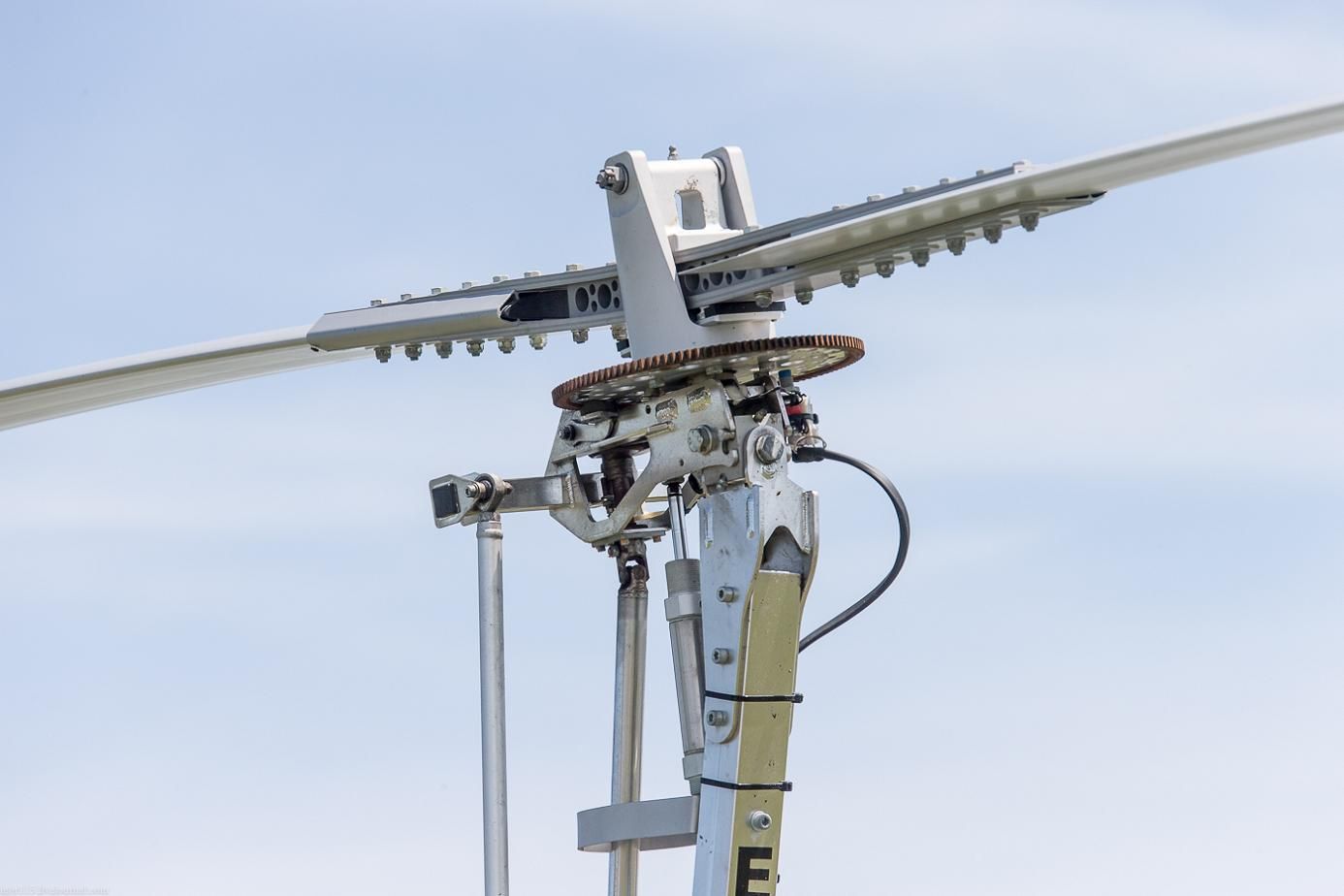

А я вот вопрос хочу задать:
От чего устанавливают демпферы на головку?
Отмото регулируемые хорошо пойдут?
Или просто маленький амортизатор лучше?
Зависит от необходиомого усилия.
Вообще мото будет несколько слабовато на мой взгляд. Демпфер вилки рассчитан на усилие от поворота руками.
Плюсы он регулируется, минус тонковат.
Я думаю что есть регулируемый демпфер не только мото формфактор
В мото есть на руле (на поворот) и на подвеске (большие). Демпферы поворота на руле (маленькие) будут слабоваты, а с подвески сильно большие.
Можно попробовать задний мортёр от велика типа BMX, или даже от обычного с подвеской... их много в природе и выбор большой по цене, размеру и усилию. Лучше брать с регулировкой, чтобы наверняка.
Борис , куда шток там упирается?!
А я сам знаю?.
Я вижу, что почти на всех буржуйских стоят .
Ну и явно между стойкой пилона и головкой.
А дальше вопрос открытый ....................
Кто че скажет.
Может это гидроусилитель? , а может пневмо?
Надо у ИЖевцев спросить или
у Руса , он все знает.
Господи, мужики, да триммер это, пневмоцилиндр в качестве триммера. На ArrowCopter их вообще два стоит, по тангажу и по крену.
