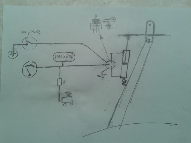

Это триммер и одновременно тормоз ротора. Пневмоцилиндр.
Не понимаю, не верю!
Покажи , нарисуй , объясни ,как пневмо цилиндр может работать тримером, да еще и тормозом одновременно ?
Или уже какие либо фото, чтобы понятно было.

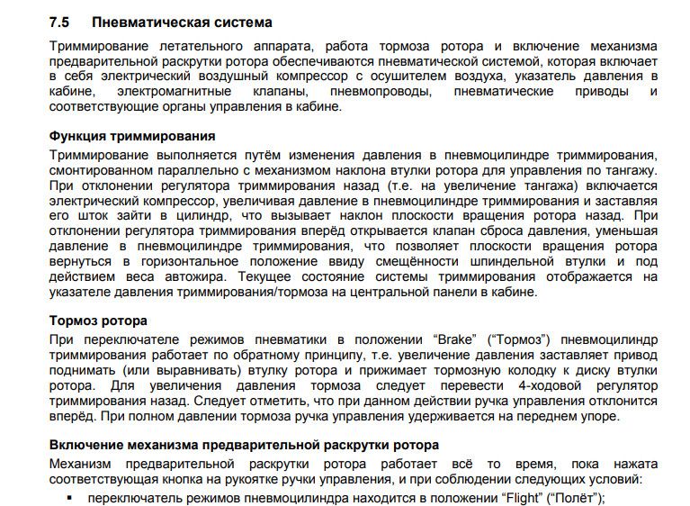

Даже ветка такая есть на форуме - https://reaa.ru/threads/sistema-trimmirovanija-na-avtozhire.5897/
Или ЗДЕСЬ Стр. 75. П.7.5
Всё правильно говорите. Это триммер по тангажу. Возможно и как тормоз ротора используется.
Борис буде ставить пневмоцилиндр?! 🙂
[/QUOTE

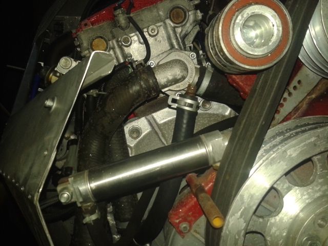

Обязательно буду!
Тем более , что на раскрутке он уже у меня стоит и 3 цилиндра уже лежат!
В повествовании ( функция триммирования) 4, 523, Работа триммера описана не правильно.
И описана так , что бы ни кто ничего не понял и было страшно браться за это дело.
Хорошо, что я не видел этого описания .
Я в своей конструкции все упростил, тем более , что тормоз , в упор, т.е. ручка от себя до упора, Это ни есть комильфо.
Поэтому тормоз отпадает.( мне не нужен)
А в режиме холостого триммера, этот узел будет работать и как пневмодемпфер.
Но эксперимент покажет.

Да я не об этом. Откуда сжатый воздух? Кто-то собрался АК-50 к двиглу присобачить?
Да там воздуха нужно с гулькин нос. На МТО стоит махонький, на ладошке помещается, компрессор 12В для подкачки автомобильных шин или от системы привода пневмозамков старых немецких или японских авто.

А компрессор не от того же электричества работает? Зависание триммера - не опасно, просто некомфортно увеличатся усилия на ручке для полета.
Тоже считаю, что актуатор с пружиной проще этого огорода с компрессором.
Парни, раз уж мы занимаемся авиацией, то при конструировании ЛА необходимо блюсти одну веСчь: отказ СУ не должен приводить к отказу какого-либо канала управления. Поэтому аварийный контур питания привода механизма триммеров должен быть запитан от акуммулятора, либо на борту должен быть необходимый запас сжатого воздуха в том же ресивере. И ещё не забываем про свойство теплого воздуха конденсироваться на охлаждённые поверхностях и впоследствии замерзать в магистралях управления.
