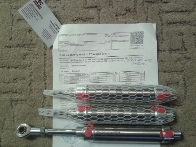

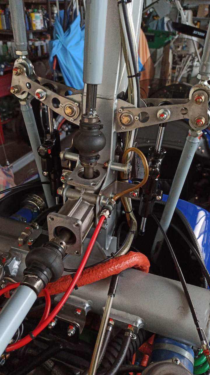

Ребята!
Вот получил пневмоцилиндры 32 * 100 на мою раскрутку.
Но обязательно попробую на триммер и на демпфер одновременно.
Когда затыкаешь оба штуцера подачи воздуха с 2 х сторон, даже без повышенного давления,
поршень классно фиксируется в нейтральном положении.

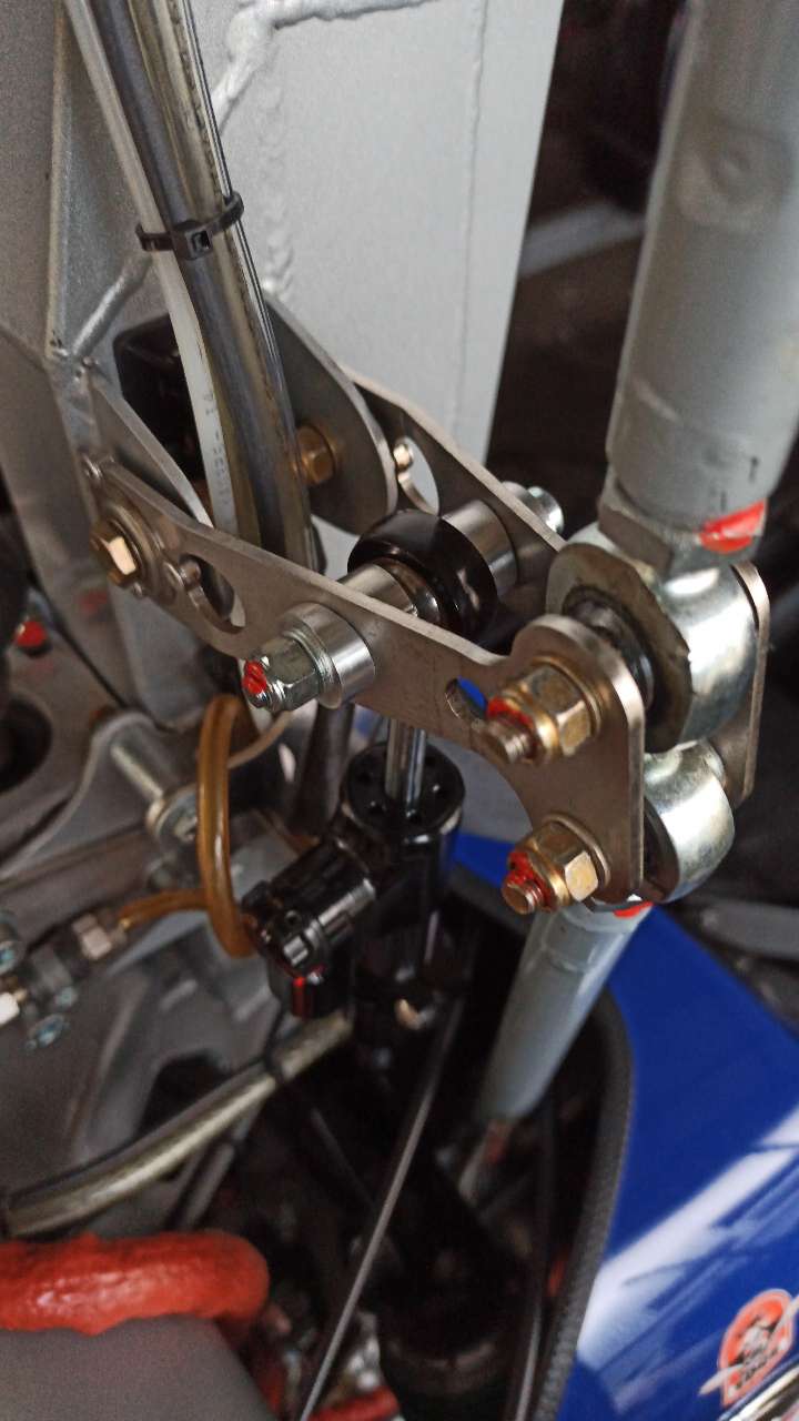

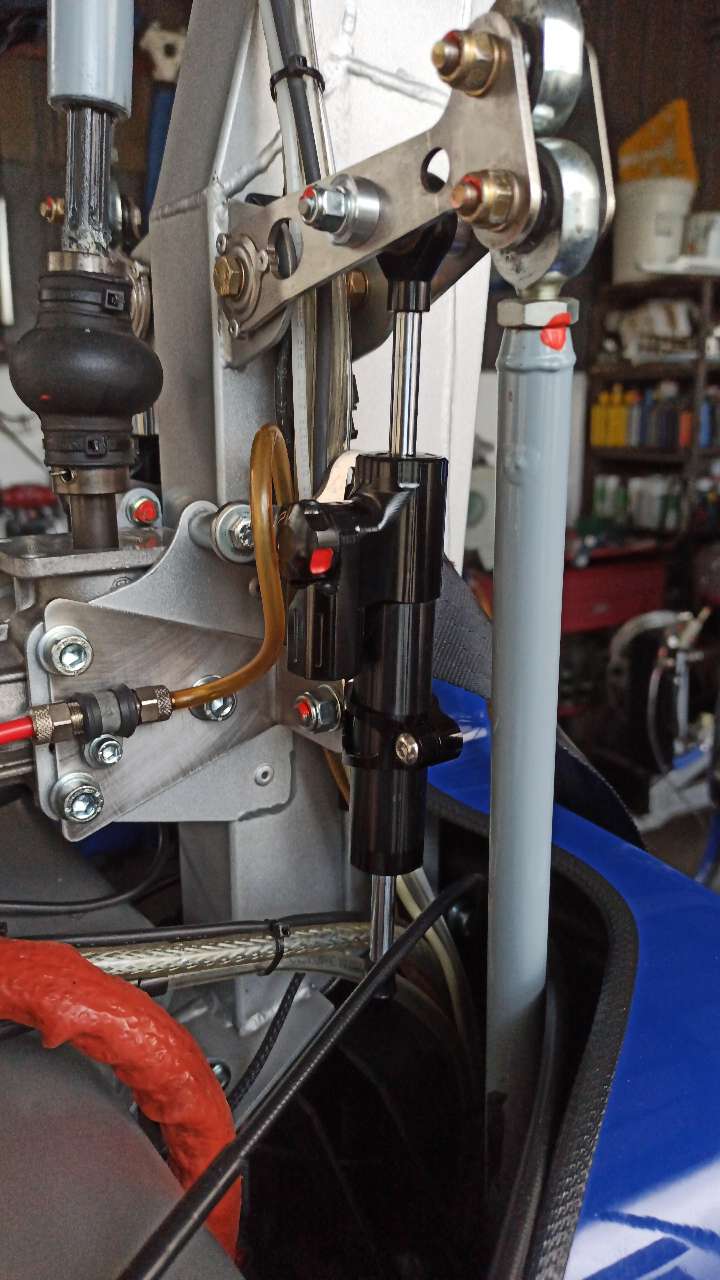

И кроме всего мне очень понравились мото демпферы на автожире дрозд.
Надо попробовать объединить с пневмоцилиндром.
Может получиться очень красивая компания!

привет Борис если закрыть обе горловины пневмоцилиндра он не будет работать как амортизатор! за разнообразие раздела !! кроме того, цилиндры имеют тенденцию терять давление. один Регулируемый гидравлический демпфер имеет одинаковое тяговое и толкающее усилие.
А кто сказал, что, как амортизатор?..
Пневмо цилиндр будет работать триммером.
А мото амортизатор будет работать как амортизатор.
И получится очень красивое сочетание.

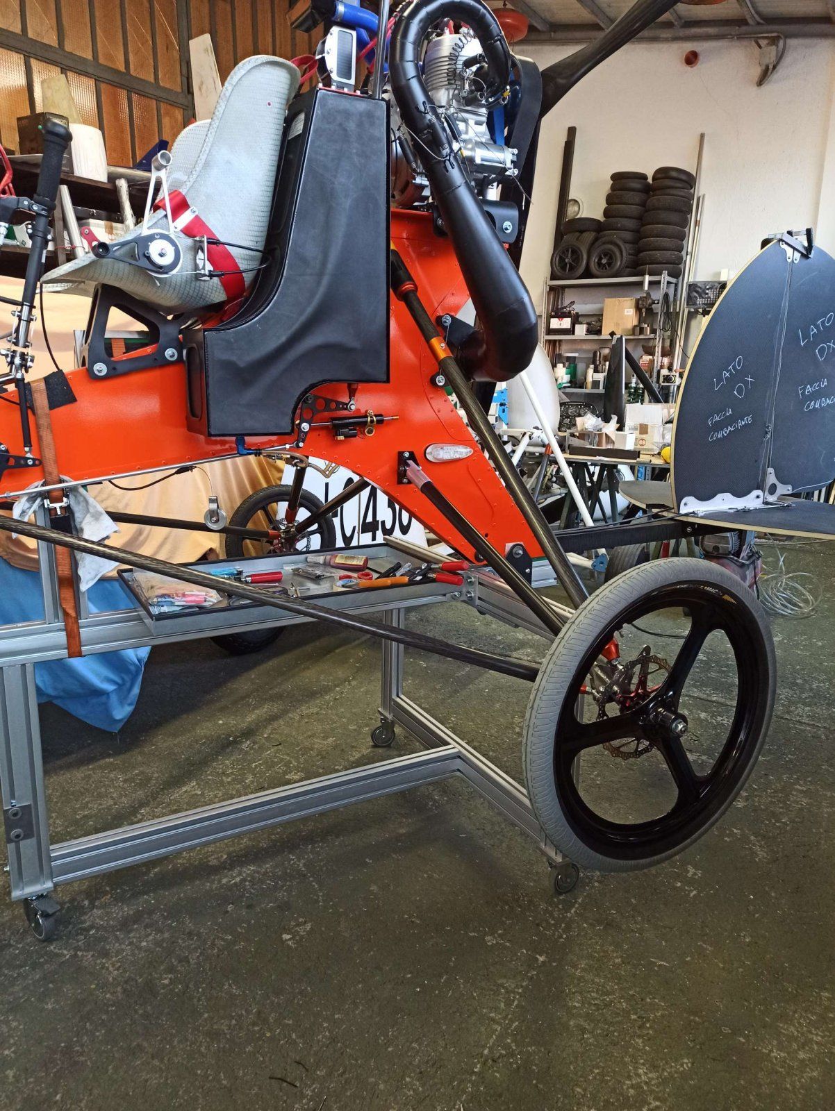

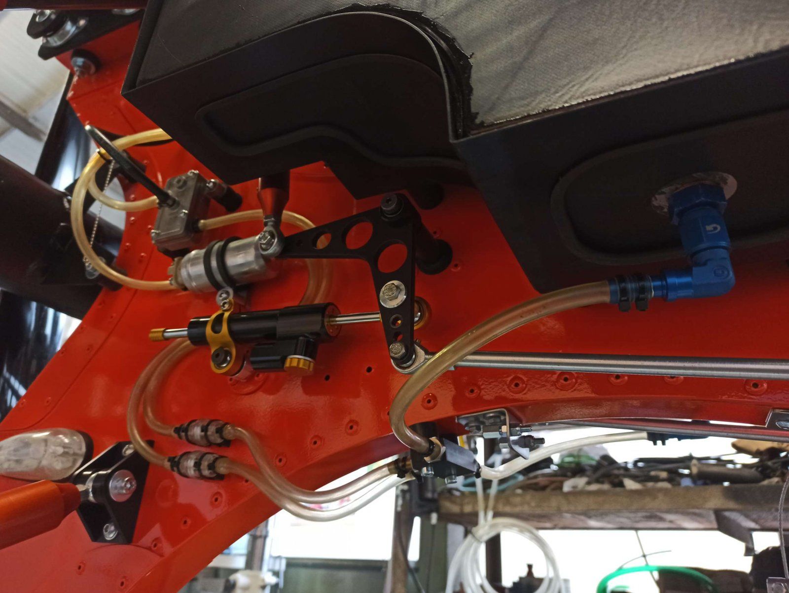

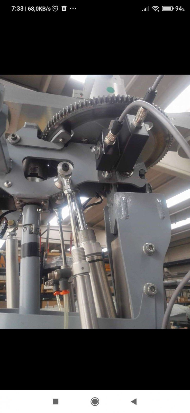

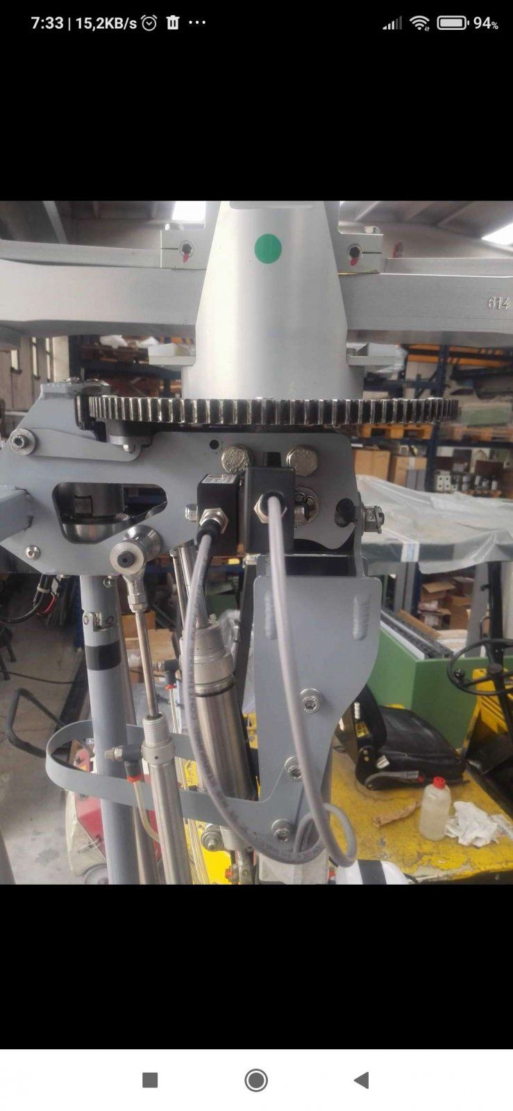

Мы видим на фото полный фарш автожира.
Оказывается уже все продумано
И мото амортизаторы и пневмо триммеры и даже отдельно пневмо тормоз.
Значит у нас мозги в правильном направлении работают.

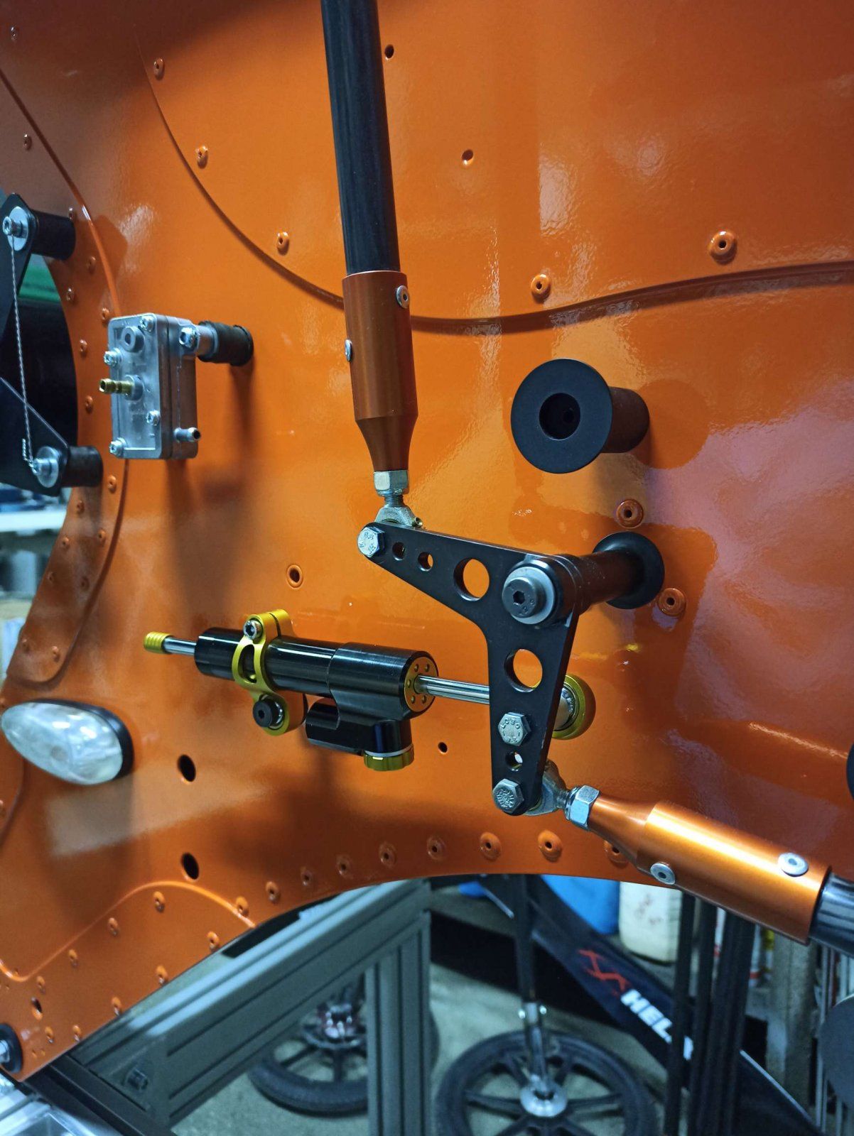

Интересно, если задует и заклинит поршень пневмоцилиндра в одно из крайних положений его полного хода, или заклинит один из мото демпферов, будет ли автожир управляемым? Не в плане критики конструкции, а в плане интереса...

Лука, не нужно выпендриваться и иронизировать, если нет ответа. Я задал вполне конкретный вопрос по надёжности системы управления. Мне известен случай клина рулевого демпфера мотоцикла и случай отказа распределительного клапана пневмо-системы с задувкой в крайнее положение... И не надо писать заглавными буквами, у меня прекрасное зрение.
Единственное преимущество автожира - простота и относительная надёжность. Как бы, три летящих палки не могут поломаться! И не надо отнимать у него единственное...
Я не знаю, на чем ты летишь! Я могу сказать вам, что любая пневматическая система, даже если она нагружена на 6 бар, не влияет на органы управления настолько, чтобы сделать их опасными !! это то, что я уже испробовал на своих средствах, так что сказав, что мы в 2022 году, я думаю, что немного инновации, даже такой глупой, как пневмоцилиндр, может подойти 😬😁
