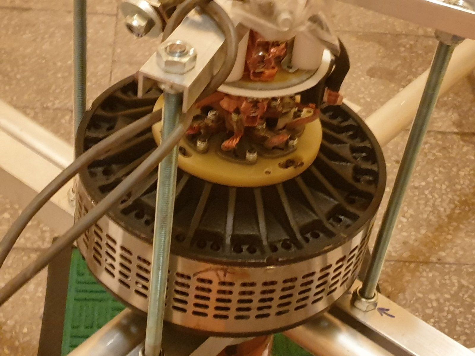

ЕСЛИ внедрить над стандартным "прыжковым" ротором электромотор
и малый роторчик (обычный винт) и запитать его через вращательные
контакты то получим БЕЗРЕАКТИВНЫЙ привод роторов,
позволяющий кроме предраскрутки подкручивать оба ротора в полёте!
=контролируемый взлёт/посадка ,почти как на вертолёте
=+ экономичный,спокойный полёт как на RHINO2 !

=применение дифференциальных редукторов (один мотор СУБАРУ 130 лс) позволяет на более тихий , экономичный и тихий полёт.
=в горполёте главный ротор подкручивается механически=нет опасности разгрузки ротора,
хотя угол атаки ротора меньше,чем у классического,
кроме этого с малой конусностью!
=два пропеллера большого диаметра,кроме большой тяги (тихие) компенсируют реактивный момент приводимого ротора

Не могли бы вы выразить свою мысль точнее?
Подкрутки у аппарата Дика нет и быть не может или она ему не нужна в принципе.
Бориса поддерживаю. Подкрутка ротора автожира в полёте - бред. Зачем нужна, тоже непонятно.
Физику процесса пусть объяснят, для начала. С расчётом крутящих и реактивных моментов, потребной мощности, передаточных отношений трансмиссии и т. д.
А пока, это пустой разговор.
В гор полёте? Я не слышал, не видел, чтобы он такое говорил. Возможно нужно иметь ввиду-перед полётом?
Во втором "четверостишии" так же не увидел где бы он об этом говорил. Я там понял, что он всю мощность дв передаёт на ротор, толкающие винты на муфте сцепления. И вовремя раскрутки муфта отключина.
