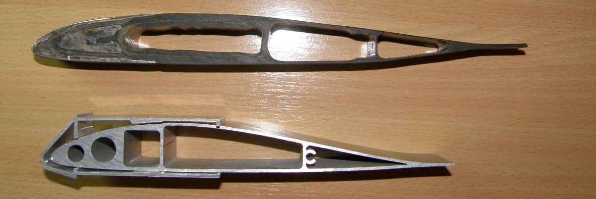

Профиль цаги-4 . Как бы на него взглянуть.

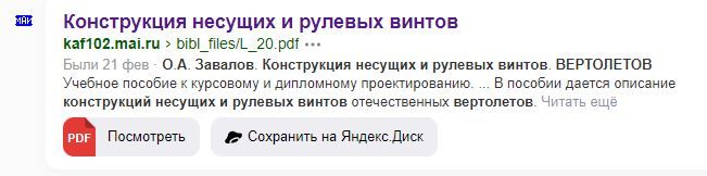

Это профиль Ка-50, я же давал ссылку. https://kaf102.mai.ru/bibl_files/L_20.pdf
Если почему то не грузится, тогда набираете в поисковике название и нажмите PDF посмотреть, тогда открывается и сохраняете. Там на стр.19 (9 по счетчику) - таблица координат и на 67 стр. по счетчику рис.1.2 - чертеж.

А профиль ЦАГИ-4М для Ка-226 выглядит вот так см. вверху, внизу автожирный 8H12.
Но учтите, малейшее на 1мм отклонение линии вертолетного профиля или обрезка хвостика, резко испортит его характеристики, над которыми долго работали инженеры институтов ЦАГИ, NACA с многочисленными продувками. Например, малый коэффициент момента - Сm может резко вырасти, и конец лопасть будет закручивать в полете на пикирование, и резко возрастет усилие на ручке общего шага.

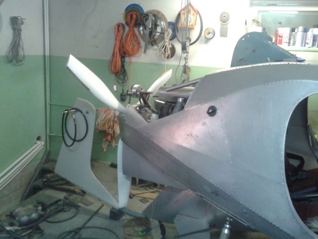

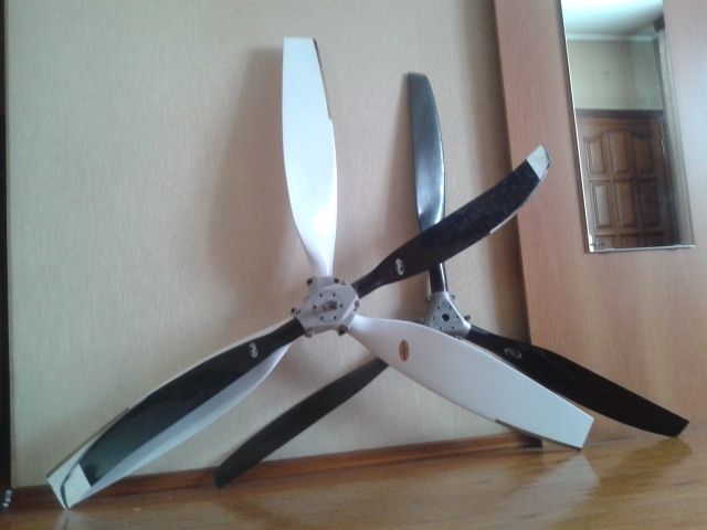

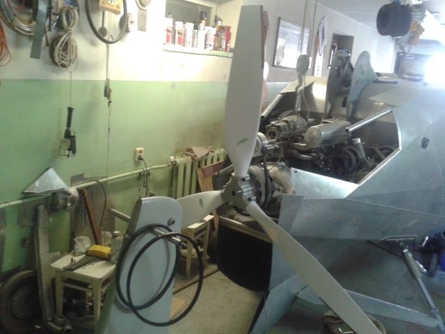

Получил винт спецзаказ на испытания от фирмы АВИАСПЕКТР.
По длине лопаты пришлось чуток подрезать
Ф 1770. ,хорда 180. Красивые лопаты. Мечта для мощного двига.
На турбо за 200лс думаю будет само то, а 2 лопаты пойдут сил до 150.
Ну вообщем испытания покажут.

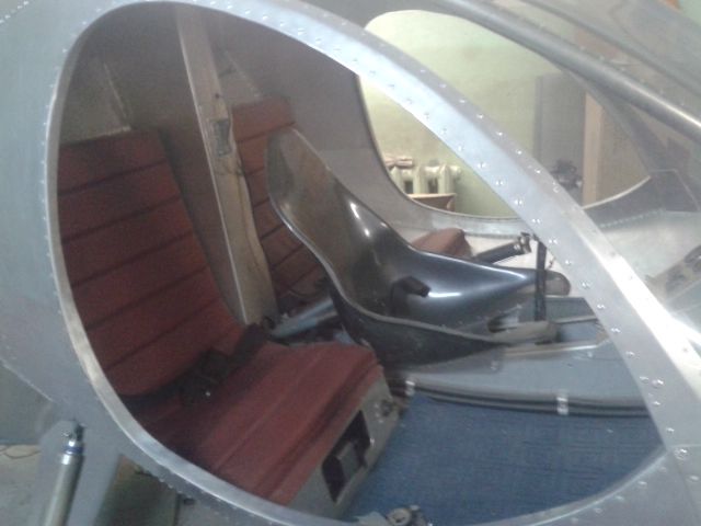

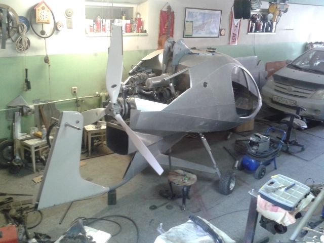

Примерил на 3х местный аппарат, смотрятся достойно и конкретно.
Проскальзывание будет минимальным. Шнек и только !!

Я люблю строить автожиры!
Молодец, работай Вы не одиноки. Многие мечтают построить трехместный автожир, оцени их работы.
С уважением специалист по трехместным (можно сказать и четырехместным автожирам) RUS.

)) Красота штука индивидуальная (можно сказать интимная), - двухместный красавец, а этот (извиняюсь) на жабу смахивает... Капитан, остановись ))
