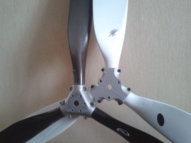

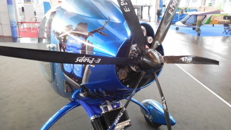

А меня сегодня такой вопрос интересует:
Что правильней ?
6 узких лопастей, или 3 широких ?
Что правильней ?
Вопрос, который обсуждался неоднократно, в том числе и теоретически.
Все просто - чем меньше лопастей, там выше КПД. Но и выше шумность.
Наибольший КПД у винта, с одной лопастью. Но и самый не практичный винт с огромным количеством "но".
Если не болит голова по шумности, то это двух лопастной ВИШ на земле.
Выбор за Вами.
Разумный компромисс: трех лопастной винт с изменяемым шагом на земле.
"Сабля" более тихая, чем прямая лопасть. Тяга, в лучшем случае такая же.
Опыт эксплуатации винтов такой - ЛугаПроп, ФинишПроп (широкая и узкая лопасть), италия двушка дерево, GaProp сабля.
В общем, есть с чем сравнивать.

По шестилопасному испанскому(или французкому) кто-то здесь отписывался, что не стоит этих денег совсем, но рядом с другими смотрится "космонавтом")) ... Сам эксплуатировал два луганских(трёхлопастные) - один с винглетами на концах, другой сабля- сабля тише, а тяга таже. Самарский красивый с большим парусом у корня , но тяжёлый оказался даже для БМВ-1200, тоже шумный. Киевский трёхлопастной полусабля (передняя кромка сабля задняя прямая) мне понравился больше всех - лёгкий, тягучий и малошумный, с Ямахой в 130 л.с. выдаёт 300 кг. Двухлопасные деревяшки эксплуатировал только на парамоторах.

Это ошибка. Такого ни в каком учебники аэродинамики нет. Для каждого режима т.е. мощности, оборотов, скорости и диаметра существует оптимальный винт по заполнению (отношению площади всех лопастей к ометаемой) и крутке лопастей. А вот при одинаковом коэффициенте заполнения - чем больше лопастей, тем лучше, т.к. индуктивные потери меньше и шум меньше. Т.е. аналогия с крылом планера, чем больше удлинение, тем лучше. Но с экономической точки зрения шесть узких лопастей дороже трех и прочность и жесткость узких лопастей сложно обеспечить. Поэтому надо смотреть на главные расчетные параметры -коэффициент заполнения ( т.е. суммарную хорду лопастей и их крутку), а не сравнивать неподходящие разные винты между собой только по количеству лопастей.

В свое время проводил испытания с винтами Киевпроп сабля.На одном и том же двигателе и при одинаковых условиях 5 лопастный винт выдал меньше тяги на 30 кг от 3 лопастного. Лопасти одинаковой формы и длины. Но 5 лопастный винт на много тише 3 лопастного.
