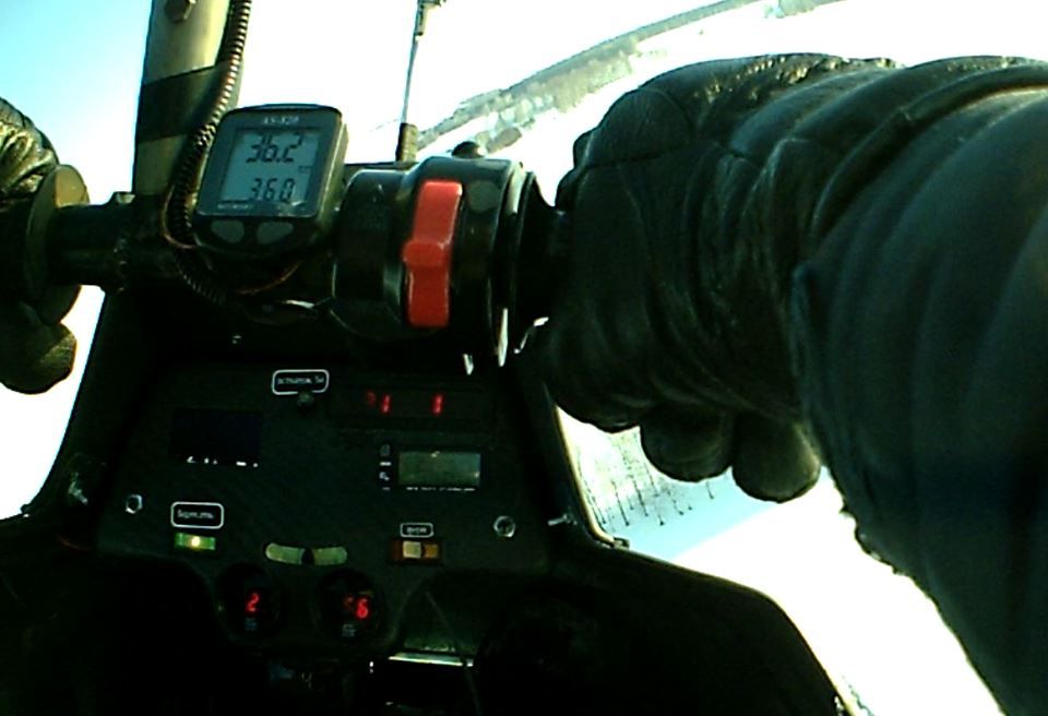

А теперь вопрос стал ; какой тахометр ставить для контроля оборотов ротора ?
Думаю датчик должен быть с одним магнитом.
Где то читал, что велосипедный спидометр хорошо работает?

Да, точно! На велосипеде у меня стоит из недорогих. Плюсы хорошо считает обороты, быстро пересчитывает при изменении, батарейки - таблетки хватает на несколько лет, сам запускается при начале езды. Отличный вариант для испытаний. Единственно, нет сигнала при падении оборотов и иногда сбивается формула подсчёта скорости по диаметру колеса. Но здесь ведь только обороты будет считать. Так что - да, Борис, отличное решение. Надо себе тоже поставить для дублирования, заодно, сравнить показания. Тем более, веса в нем почти нет, а автономности на несколько лет. Да ещё, могу предположить, что в стороне от электрических проводов пустить. На велосипеде-то генераторов и катушек высоковольтных нет, чтоб наводки не было

У нас на Дрозде такой на ручке управления стоит. Внизу мелко показывает обороты в минуту, а вверху скорость крупнее. Выставляешь в настройках диаметр колеса и примерно одинаково получается. В магазине - смотреть велосипедный компьютер с максимальным экраном и с оборотами колеса в мин.
