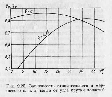

А что то слышал для маленьких скоростей параплан автожир то крутка на маршевом винте не нужна. Толку нет большего.
Для тяги на месте при "правильных" хордах и углах установки лопастей, разница с круткой в 15 град. и 0 град. будет 5 -10%. А на большой максимальной скорости при крутке 0 град. и 30 град. разница в кпд (тяге) будет в два раза. См. график.
