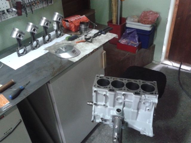

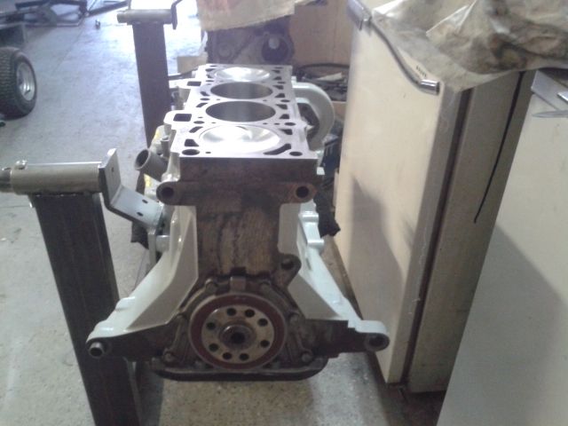

Собираю супер двигун ТАЗ ТУРБО 230 лс на форсаже!
С масляными форсунками и и масляным насосом повышенной производительности.
Альтернативы на горизонте не наблюдается и близко!

Я вот сейчас собираю двигло и уже влюбился в него. Ну очень простой! Ну просто игрушка!
Сегодня вывесил поршневую до 1 грамма! Все абсолютно одинаковые! Доволен результатом!
А по весу двигун конечно проигрывает хонде фит L 1,5 всего 10 - 15 кг, это уже турбированный , а по мощности выигрыш почти в 2 раза !
И еще не маловажно, а может и главное , ну очень аккуратненький и компактный, без заморочек !
На ротакс никогда не поменяю!
Ну сами взгляните! Глаз не оторвать!
Тем более , Саша Чернов постарался и сделал прекрасную переходную плиту под мини стартер ( приора) 2, 7 кг.

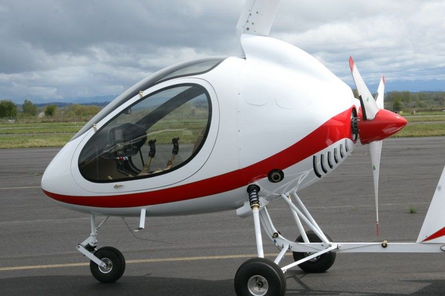

Нет ребята!
Для толкающей конструкции аппарата безредукторный двигатель не подходит.
Маршевый винт очень близко к двигателю и его не возможно правильно и красиво закапотировать.
В результате получается вот такой толстозадый экземпляр.
Ну и какая здесь аэродинамика?

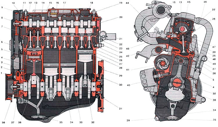

"Какой длинноходовой мотор в настоящее время подобрать? Их практически не найти. Из ВАЗ только от 2106. А другие?"
Двигун 2106 уже короткоходный, а вот 2103 длинноходный и на его базе делали дизельные моторы , сам видел на ВАЗ-2104(какая-то модификация) - вот это интересный вариант. А на счёт толстозадости, так это от нехватки фантазии ))))
Ход коленвала этих моторов одинаковый. диаметр цилиндра 03 мотора 76мм а 06 78мм . Ход поршня 82 мм. Так не надо врать людям. Оба куски го-на. Хороший мотор начинается с девятошного. Из жигулей куб 82 на 82 мм только моторы нива 21213 и 21214 . Так что не сочиняйте. Где то слухов нахватались. А фит это очень длинноходный мотор л15а и даже л13а длинноходный. Это элементарные вещи пишу почему вы говорите не правду по цифрам даже что 06 не длинноходный. Жигулевские моторы нельзя ставить на ответственные места. Можно только от переднеприводных машин.

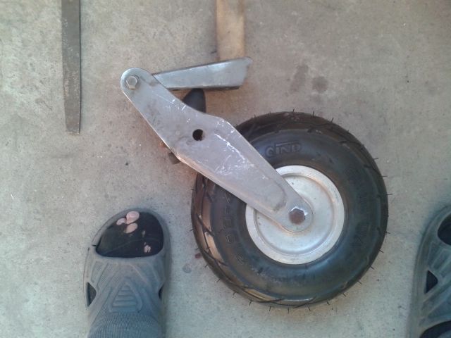

Порадовал Ваш нарядный носок
Радует реакция! И сам ценю юмор!
Да я просто не обращаю внимания на такие пустяки, тем более, что я живу по принципу, что если кого - то раздражает мой рваный носок,
то я туда не хожу и в целых . Шутка!

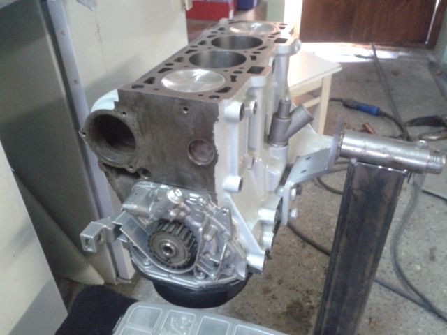

Собрал низ ТУРБО ТАЗа
Задний сальник к вала и передняя крышка , он же масляный насос.
Удивляюсь и радуюсь, какая простая конструкция !.
