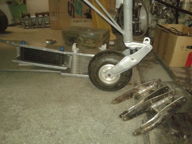

Вот братцы!
Неделю потрахался, но результат получил. Работает классно.
На удивление очень мягкая и в то же время очень прогрессивная работа!
не удержался и сделал еще две заготовки , пока образец в руках.
За колесом блок интеркулеров, воздушный и масляный на двигло .

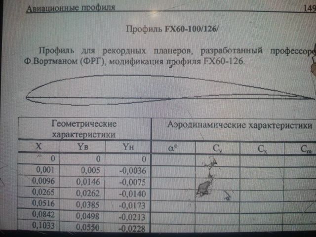

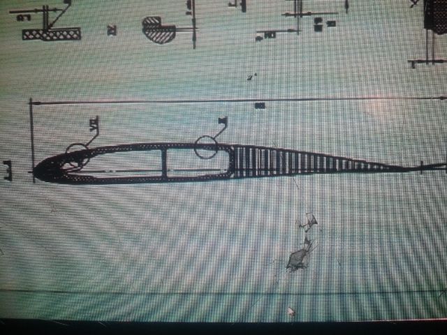

Кроме того отработал технологию производства нового, продвинутого профиля лопастей несущего винта как у вертолета К 52.
Очень интересный профиль.
Кроме всего, на морской базе мне выделили место под катер, так занимался его облагораживанием.
вот ребята!
на первом фото профиль лопасти вертолета R 66
профиль точно скопирован с профиля самого продвинутого планера
который имеет качество 60.
На 3 ем фото профиль скоростной лопасти вертолета КА 52
Есть над чем почесать репу.

Боинг VR 7 профиль тогда. Если от к52 сделаете профиль то аппарат будит слишком хорошо летать и на вас повесят нурсы и будите в спец операции учавствовать. Дешёвый к52 сделаете.
Профиль от к52 для больших скоростей же. Зачем он вам.
Профиль изогнутый имеет отрицательный осевой момент и закручивает носик вперёд это всё знают хотя у него большая подъёмная сила. По этому хвостик вверх загинают чтобы осевой момент к нулю стремился. Это а свою очередь снижает подъёмную силу и убирает плюс от выпуклого профиля.

Влад! ты пишешь, что профиль к 52 для больших скоростей
А в чем секрет! За счет чего большие скорости?
И почему на R 66 применили этот планерный профиль?
Ведь на R 44 совсем простой профиль!
