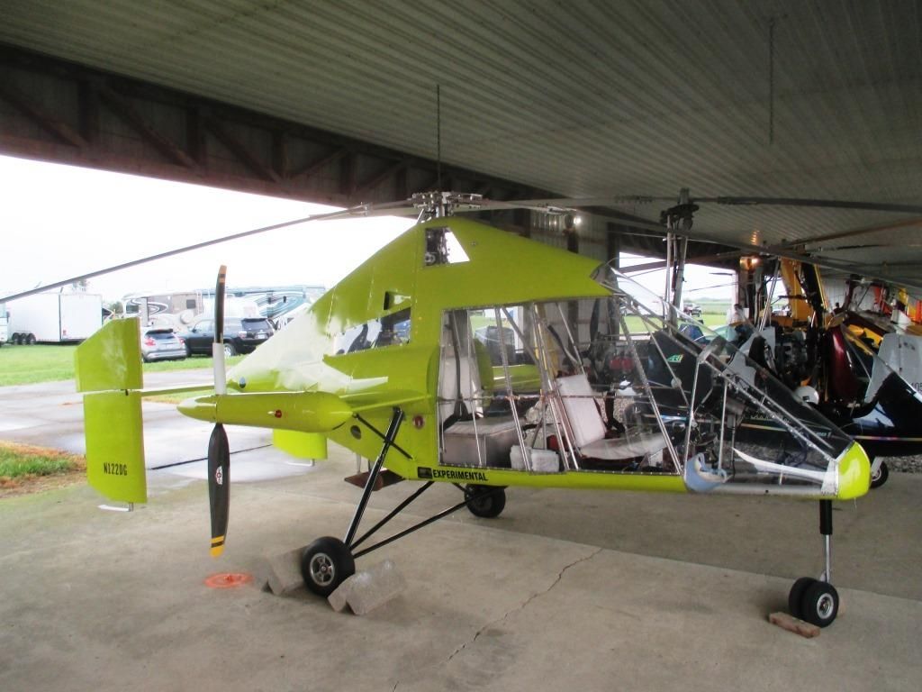

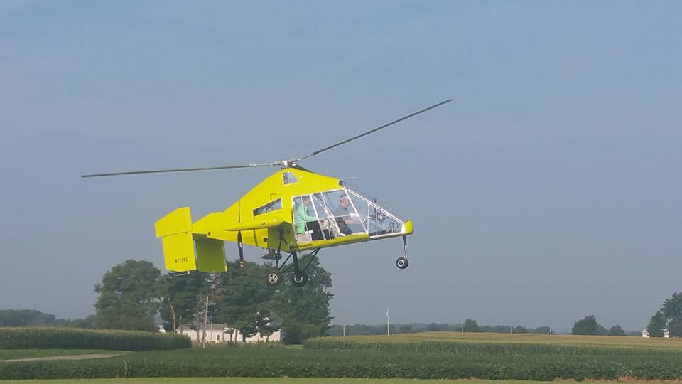

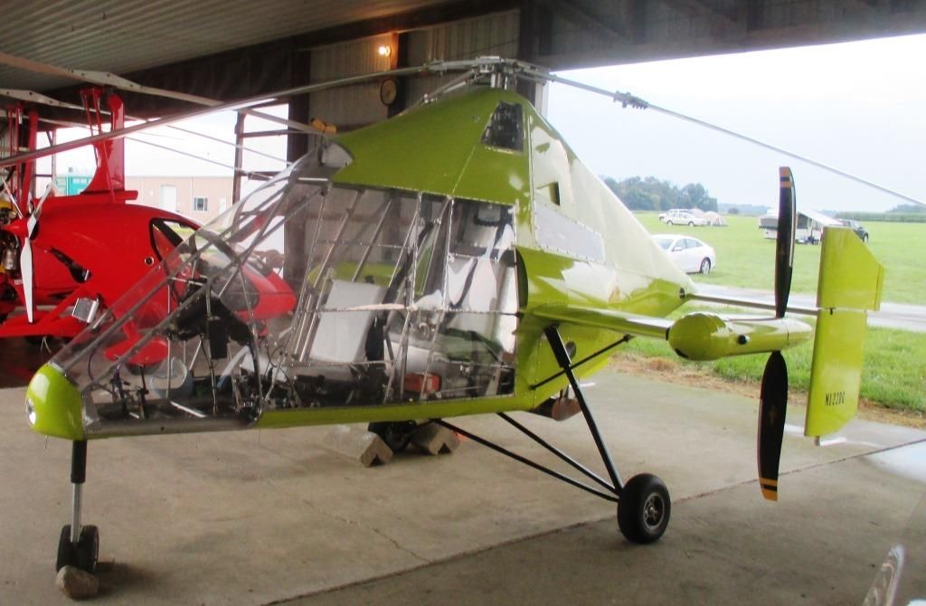

В ин-те набираем и видим фотки и даже немного видео 😉
и у этого автожира по его шкале косяки
Де Грав применил успешно дифференциальные трансмиссии...
Rhino2 - Dick DeGraw's latest Jump Gyro - YouTube
DickDegrawInterview - YouTube
=ротор почти без конуса,
Нгол Атаки тоже мизерный !!! =высокое АК...
=гибридная схема (с генератором и двумья электромоторами) видится получше...?

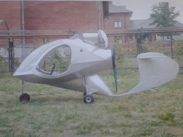

Вот это я понимаю АППАРАТ имеет внешний вид!!
вот...новость..наш российский
Ахахаха. А помните я говорил возьмите красивый мощный мотоцикл бмв например,
и на него стойку с ротором монтируйте будет очень стильно. Так на меня все как собаки накинулись,
мол что за глупость. а тут видишь колесики по бокам приделали и пожалуйста))))
