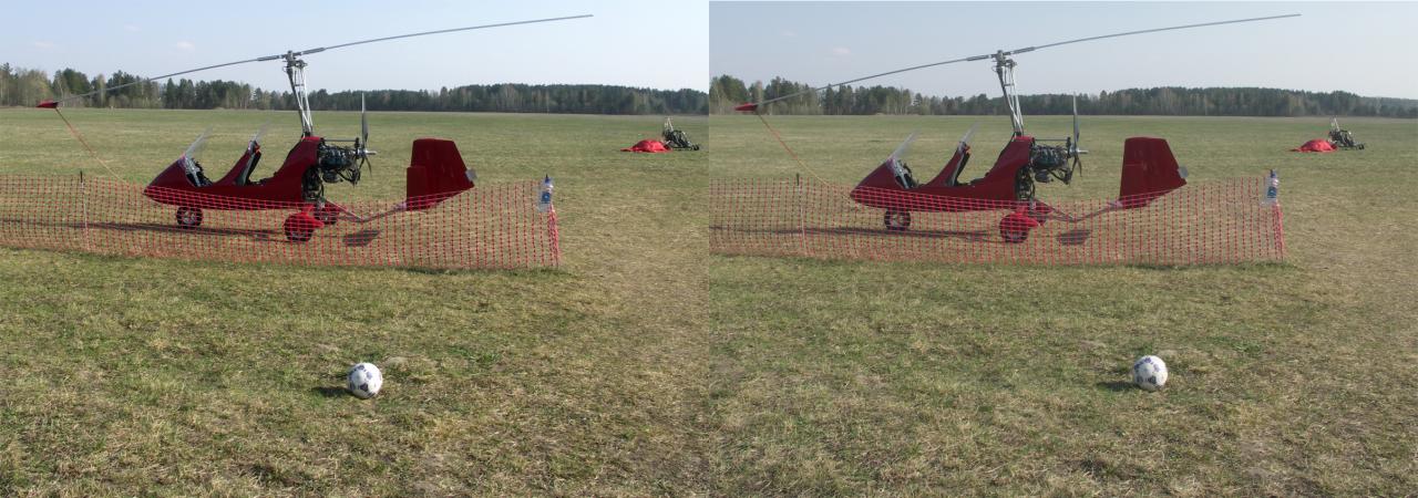

... в перекрестном стерео:
Левый - для правого глаза, а правый - для левого.
Как смотреть написано например здесь: http://www.deep-life.ru/reverb_life/Az_2/c-9.html
Ну вас нафиг с такими штучками. Посмотрел картинку, объема не увидел, за то до сих пор глаза в куче.
За то темерь Уральские автожиры в объеме есть 🙂
