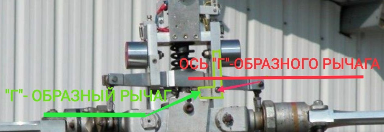

По мере потери оборотов ротора сила от грузов уменьшается, угол установки ротора увеличивается.
Из изображения конструктива втулки можно увидеть то, что при уменьшение оборотов и при снижении силы от центробежных грузов угол установки будет не увеличиваться, а только уменьшаться.

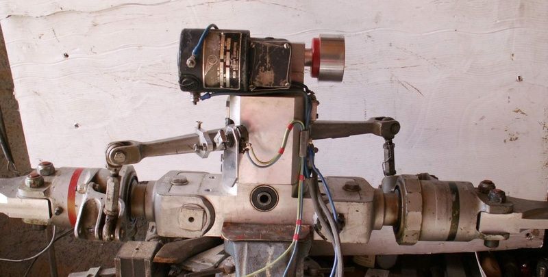

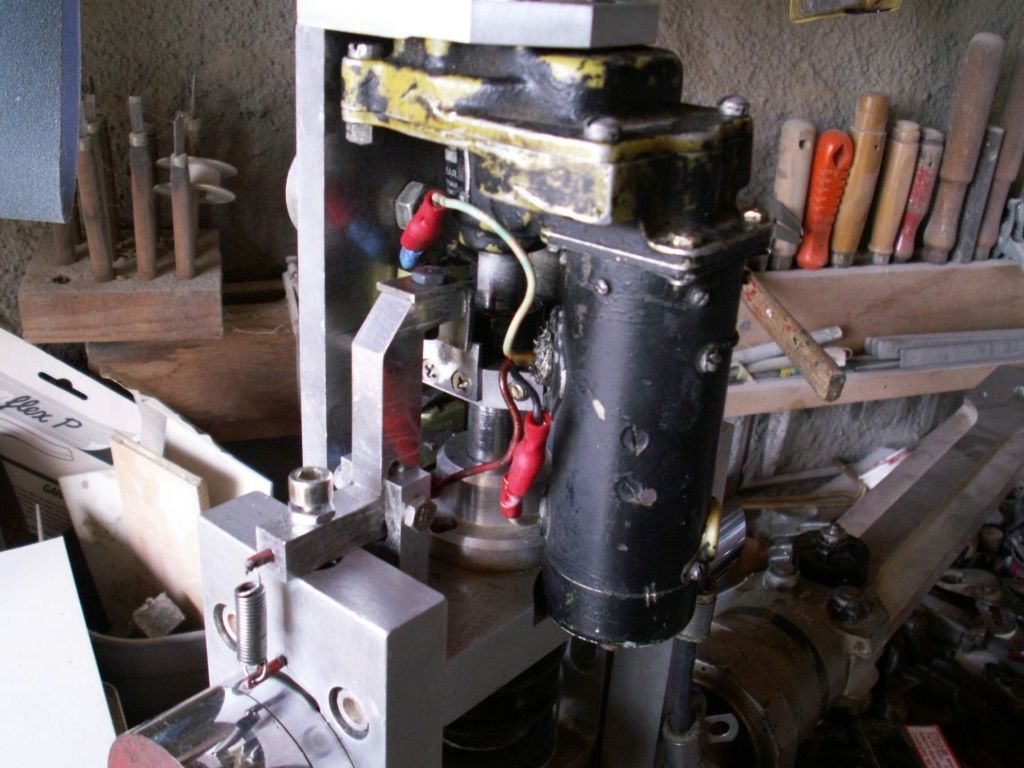

Я думал у меня головка навороченная. а оказывается у меня ну просто детские забавы
по сравнению с Мишелем.
