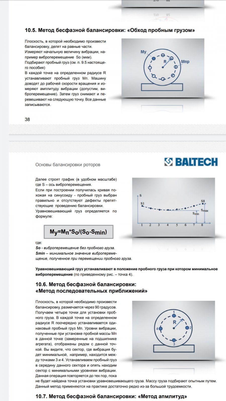

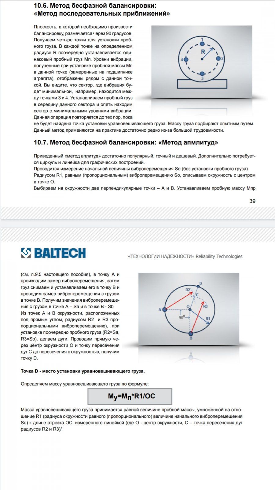

Как выше писал Брюн при помощи смартфона и программы можно выявить уровень вибрации. При помощи ниже приведеных методик и не хитрых инструментов можно выявленные вибрации снизить до минимума.
