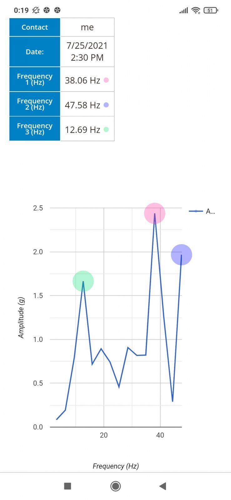

Только измерить прибором. Для начала хотя бы смартфоном с помощью любого приложения, позволяющего видеть амплитуды и частоты вибрации. Напр., Vibration Isolator. Он покажет вот такую картинку:
На ней смотрим частоту, соотв. оборотам пропеллера. Напр. для 100-сильного Ротакса оборотам двигателя 4800 соответствует частота 33 Гц. На картинке розовая пиковая точка 38 Гц - пропеллерный дисбаланс на взлетном режиме 5500. Ось амплитуды здесь показывает виброускорение в единицах "g". Чтобы не утомлять длинными разъяснениями - если пропеллерная вибрация выше 0.1 g, желательна балансировка.
А айфон куда крепить?! Или просто. Можно в кабине на приборную панель положить?!)
Не надо ничего крепить. Для снятия показаний нужно несколько секунд, просто приложить и плотно подержать в одном положении. Не обязательно, но лучше к двигателю, можно просто к капоту, можно к панели. Щас кино сниму.
На всяк случай уточню, что так можно только понять приблизительно масштаб бедствия, для балансировки нужен спецдивайс.
