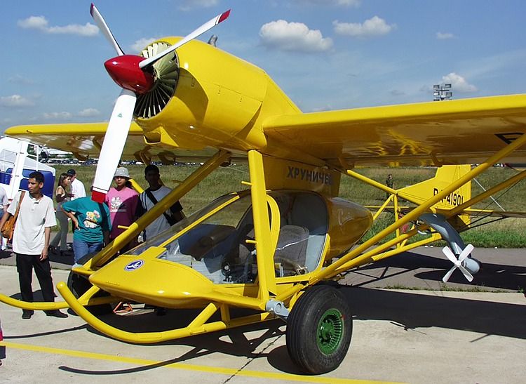

Провода и капот - вот пара вариантов для защиты от них
    83,4 КБ · Просмотры: 348
    15,2 КБ · Просмотры: 291
    112,5 КБ · Просмотры: 301

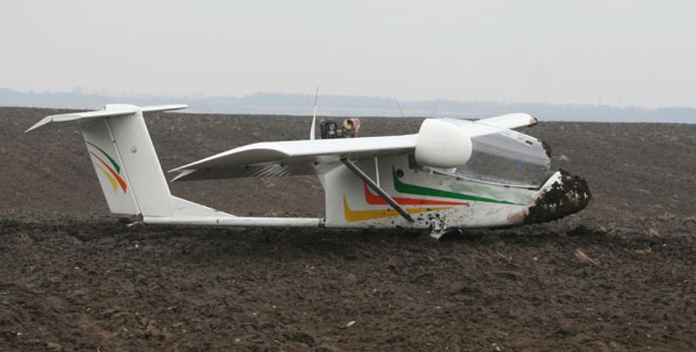

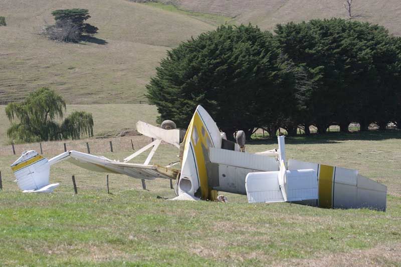

Или же так?Бронекабина на практике спасала пилота при полном капоте...Что бы Вы предложили как образец?

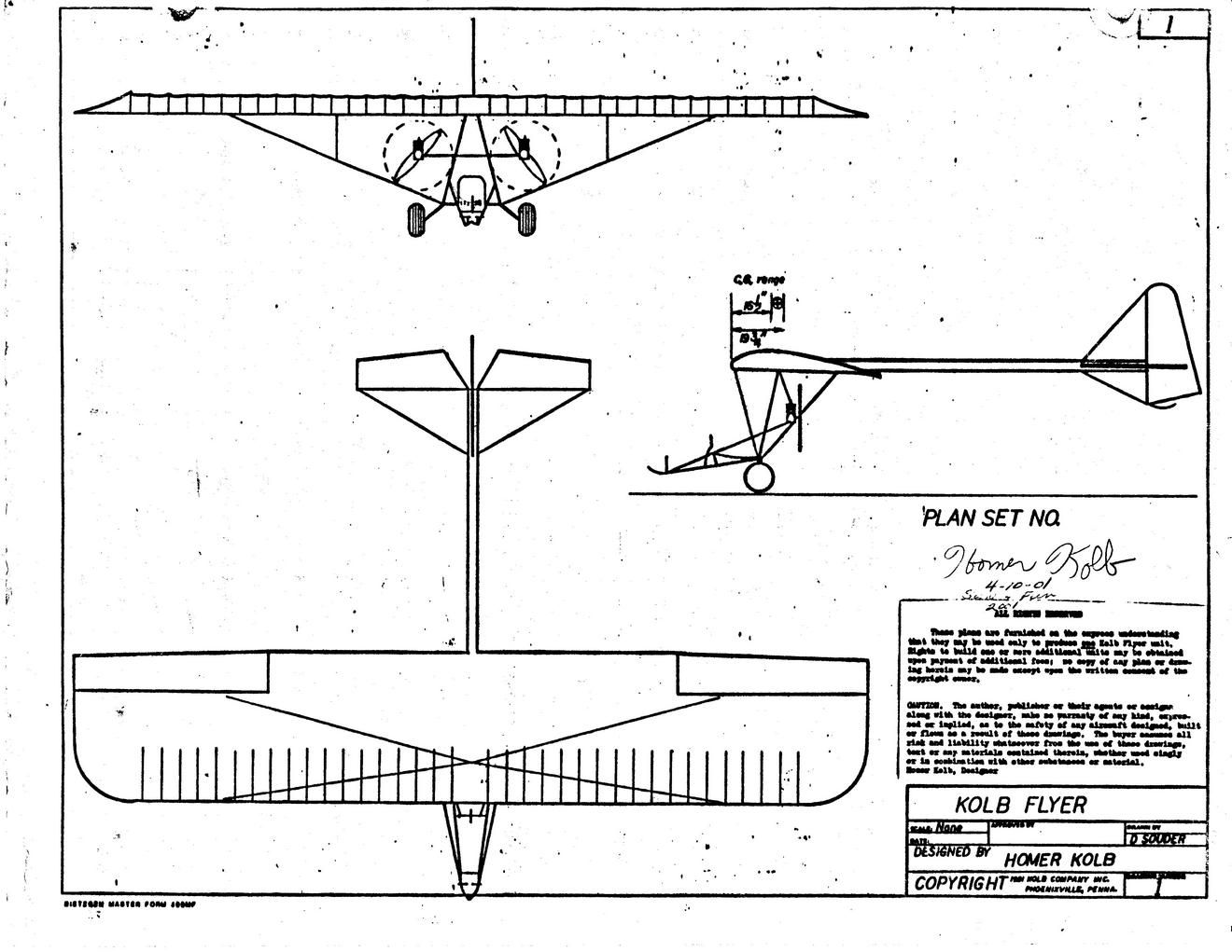

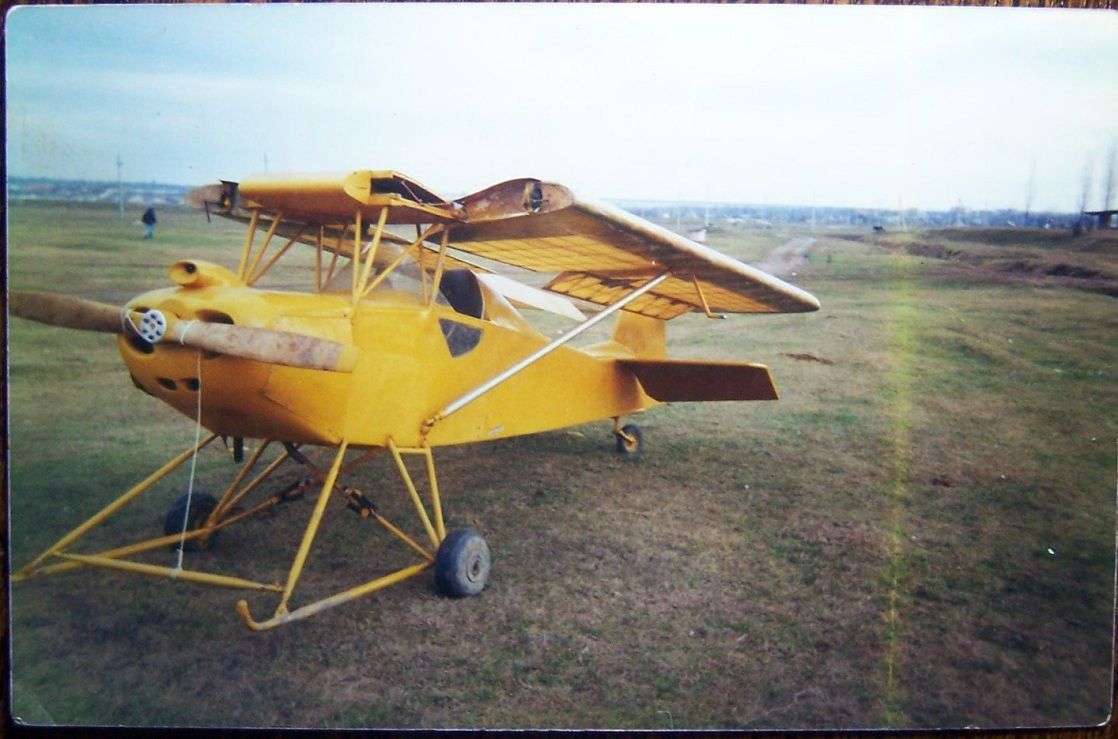

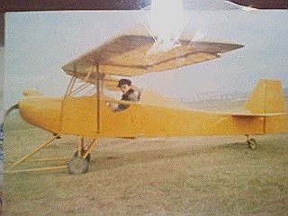

Или же лыжа может быть не лыжа,а фюзеляж,выполняющий эту функцию?Согласитесь,такой вариант мало смахивает на "слюнявчик на костюме солидного джентельмена".
Но вопрос-то мой был именно в этом ключе - почему бравые пилоты,дяди и тёти,видящие и понимающие все системно,не задумываются особо хотябы о пассивной безопасности,не то что возможности базирования расширить.
Нееет же,важнее всего дизайн.
Сегодня критерии понимания таких вещей сильно изменились. Да они менялись все время развития авиации. После ВМВ, в Америке, например, массово и за бесценок распродавалась боевая техника. Вряд ли новоиспеченные обладатели "мустангов" стали украшать их наворотами из труб, верно?  У нас же, за отсутствием самого понятия "частная авиация", сохранялся вышеописанный подход.
В свете сегодняшних реалий все, приведенные Вами фото-примеры вполне отвечают поставленной задаче предотвращения капота. Как видим, можно обойтись без мега-колес, гусениц и прочих, многостворчатых механизмов.

Тем не менее, "капот" далеко не самый опасный зверь. Приведенные Вами же ссылки на испытания НАСА, показывают, что вариантов неблагоприятной встречи с планетой гораздо больше. Да, А-20 спасет от "капота" лучше, чем классический "пайпер". Но лобовой удар может оказаться для него опасней.

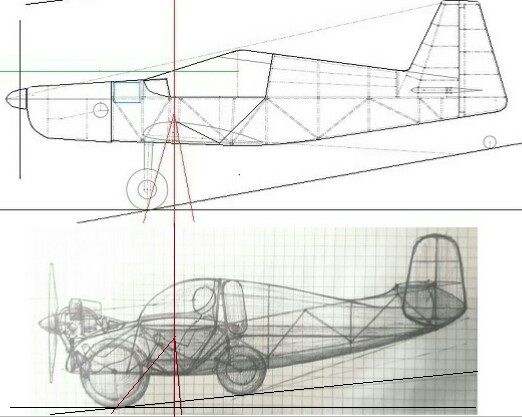

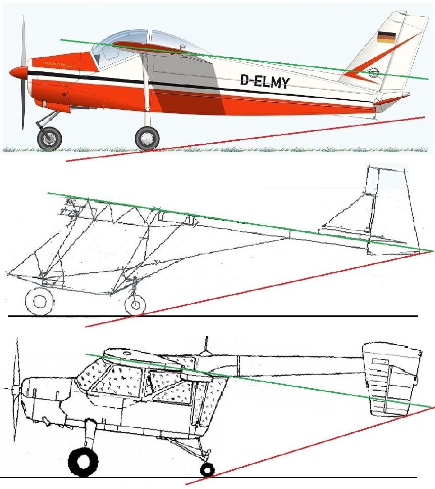

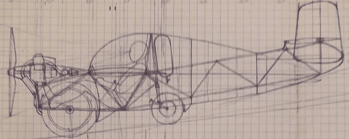

Возвращаясь к первой странице этой ветки,напомню свои рисунки и,в свете вышеприведенных фото,спрошу - почему же эта схема шасси перевернутого трицикла не будет отвечать задаче предотвращения капота?В частности - моя,с такими смешными колесами от фэтбайка.
Вы сами можете построить вектор из ЦТ в точку, впереди точки касания колеса. Навскидку видно, что при полностью заторможенном колесе и вероятном подъеме хвоста от поверхности, вопрос предотвращения касания винтом земли никак не решен. В таком случае, практически неважно, какого размера переднее колесо. Важно усилие, с которым происходит поворот относительно точки касания колесом земли. И Вашем случае, предотвращение капота решается никак не конструкцией шасси, а явно другими методами. И еще, нарушается стандартная схема выноса шасси, что отразится весьма неблагоприятно.
Согласен.Вот и я на своем шасси как бы получил возможность без особых повреждений сесть на неособо подготовленную поверхность,но вот циркуль беспокоит хоть и колея маленькая.Думаю тормозным делать только заднее колесо.Конечно,снижается эффективность торможения - раз;заднее колесо уже не сделать свободноориентируемым с дифференциальными передними тормозами - два.Но один тормоз легче двух,а вес пустого для меня критичен - раз;управление тормозом вынесу на РУС,и не придется ставить на педали (по секрету я от педалей вообще хочу избавиться как на Ercoupe ).Чем больше скорость,тем выше эффективность РВ на прижим,тем лучше торможение.Как якорь сзади корабля,как тормозной парашют,тормозное заднее колесо с умеренной эффективностью будет стабилизировать на пробеге.
Вторая страница.Тормозное заднее основное колесо.На него одно приходится 50% веса,а на передние по 25.
И если посмотреть видео NASA и сравнить такие же встречи с землей и последствия от этих встреч всех вышеприведенных самолетов,то я окажусь далеко не на последнем месте.

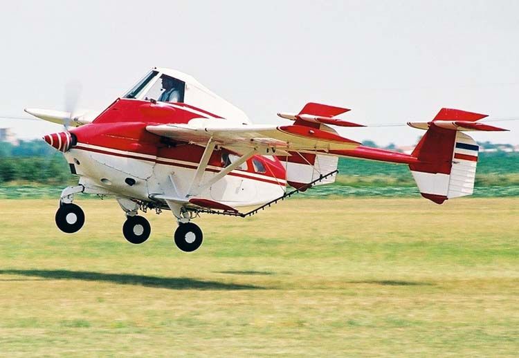

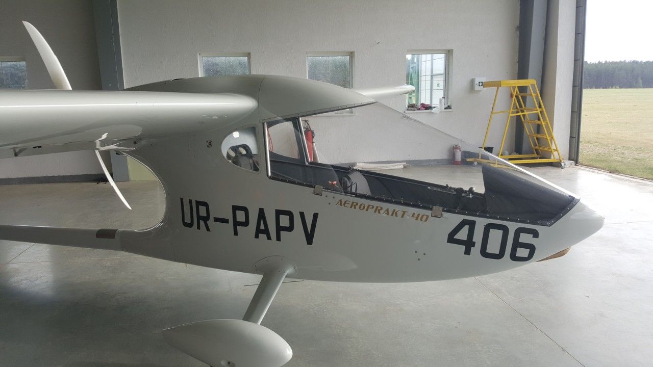

Я не могу сказать про бескапотажное шасси так радикально,но,применительно к своим интересам в СЛА,давно присматриваюсь к трехстоечному шасси с хвостовой основной опорой.
Боинг L-15,Meta Sokol L-40,самолеты Юрия Ермакова - примеров много.
По моим прикидкам развесовка в таком шасси 50/50 по осям может обладать рядом преимуществ:противокапотажный угол больше и сопоставим с шасси с носовой опорой;основное заднее колесо можно делать меньшего диаметра - при попадании в яму инерция впереди расположенного цт будет вытягивать;если при этом делать передние колеса большого диаметра (применительно к небольшому самолету до 115кг - велосипедные от фэтбайка),а подвеску всех колес рычажную (скажем,со шнуровой амортизацией),то проходимость такого шасси будет весьма высока и прощать многие ошибки.
Чтобы избежать проблем при разбеге,полагаю основное заднее поворотное колесо стопорить,как это обычно делается на самолетах с шасси с хвостовой опорой.
При этом стояночный угол самолета занимает промежуточное положение между шасси с носовой и хвостовой опорой.По моим прикидкам при использовании закрылка этот стояночный угол будет близок и к взлетному,и к посадочному с закрылком.Таким образом и взлет и посадка будет практически с 3-х точек,без козлений и излишних нагрузок.
Честно говоря, не вполне понимаю, как Вы представляете себе самоориентирующееся колесо, нагруженное половиной массы ЛА. Большие колеса, нагруженные вполовину меньше маленького, также вызывают недоумение. :-?
И получить неуправляемое на разбеге шасси? Стопорение заднего колеса компенсируется Су ГО, которое начинает работать уже на минимальной скорости. В Вашем случае этого не будет до скорости отрыва.
Шасси управляемое в начале разбега и в конце,с ростом скорости растет эффективность ВО(оно у меня несколько переразмерено из-за наличия закрытых колпаками передних колес - тех еще дестабилизаторов),а управляемое заднее колесо вносит вертлявость,поэтому оно и стопорится фиксатором.Коррекция траектории лишь за счет РН.
Как видите,проект не окончательный,корректировки вводятся постоянно.Есть лишь общая концепция,но мнения и советы учитываются.Я не враг себе.
Разбег или пробег с отрывом заднего колеса на обычной схеме бывает неустойчив даже на ровной площадке,видео хватает.А с ещё бОльшим выносом передних колес - тем более.Поэтому-то в схеме перевернутого трицикла заднее колесо и не отрывается от земли до взлета,обеспечивая устойчивость.Из-за этого и стояночный угол большой,крыло на взлетном угле должно стоять.
И кстати,Вас видимо вводит в заблуждение горизонталь под колесами.Это сугубо чертежная линия,положение горизонтального полета.Но даже в таком положении "земли" до кончика винта нормируемые 250мм.На самом же деле самолет находится наклонно,практически все время на всех колесах.Там от земли до винта более 300мм.Не так уж и мало.
При таком распределении нагрузки и геометрии шасси, полагаю, эфективности РН будет недостаточно, а самоориентация заднего колеса будет крайне затруднена.
Только при сильном боковом ветре. В общем случае, влияние шасси на разбег стремятся минимизировать. Стопорение колеса, как это ни покажется странным, также для этого.
На мой взгляд, не лучшее решение, по тем же причинам.
Ну а как же L40 Meta Sokol,Boeing L15,самолеты Ермакова и прочие?Схема проверена даже на серийных бортах.К сожалению,видео в сети мало,но из того что есть и имеющейся инфы - вполне рабочее такое шасси.
