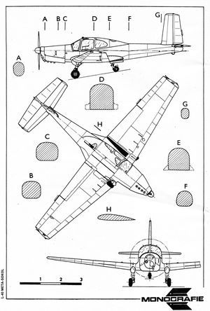

Ну а как же L40 Meta Sokol,Boeing L15,самолеты Ермакова
Ничего общего. Во всех этих ЛА основные стойки впереди и принимают основную нагрузку. Заднее колесо по сути, то же хвостовое, но перенесенное вперед. Распределение нагрузки отличается от Вашего варианта принципиально.

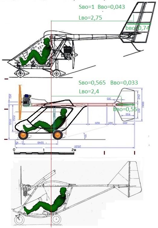

Или так:

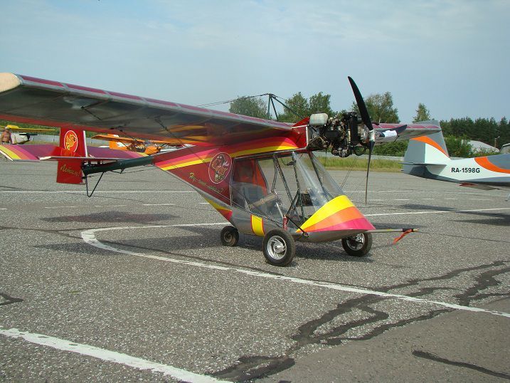

Ну что Вы,вот взгляните на чертеж Сокола.Я,к сожалению,на работе только на телефоне,без компа,и не смогу расчертить.Но даже на глаз можете прикинуть САХ стреловидного крыла,ее 25%,на виде сбоку соответственно расположите цт и спроецируйте его положение перпендикулярно нарисованной земле.Проекция окажется между колес в пропорции примерно 1/3.Т.е. каждое колесо,включая хвостовое,несет примерно равную нагрузку.
То же и у Ермакова.
Разница с моим эскизом минимальна.Да,у меня хвостовое загружено больше,но ни о какой принципиальной разнице не может быть и речи.
Ермаков описывал как под влиянием рекомендаций засомневался и сделал шасси с носовым.И поломал переднюю стойку.Эта же стойка в его схеме работала без проблем с гораздо большей нагрузкой.И на своем шасси он чувствует себя гораздо увереннее.

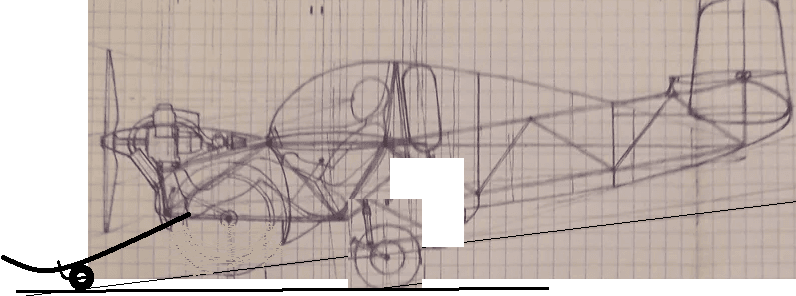

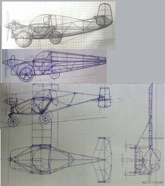

Вот взгляните как развивался проектик.Вначале все было вполне традиционно,с носовой стойкой.Но авиация всегда компромисс.И получившаяся схема решает и другие вопросы,в частности - снижение аэродинамического сопротивления.
    74,4 КБ · Просмотры: 301
В общем, Ваша мысль понятна. Лично я по-прежнему думаю, что возникнет масса неудобств в эксплуатации. Но было бы интересно посмотреть на испытания такого шасси.
Недостатков хватает,как без этого...Три колеса до отрыва на земле - три сопротивления по земле,тем более по траве.И самолет во взлетном положении постоянно,тоже на разбеге сопротивление повышенно.Все это крадет силы у маломощного движка,затягивает разбег.
С боковым ветром надо очень осторожным быть,касаться поверхности задним колесом чтобы циркуля не словить.
Резиношнуровая амортизация при изменении полезной нагрузки в широком диапазоне будет или жесткая,или проседать...Мне бы пневмо или гидроамортизацию с регулировкой давления - было бы отлично

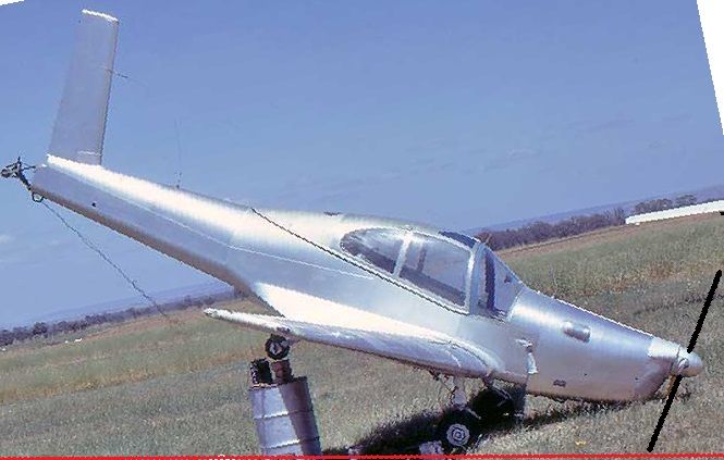

Попалась прикольная фотка,не смог удержаться.

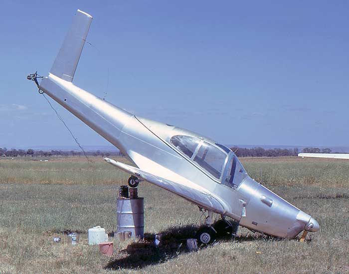

Использование схемы шасси обратного трицикла в самолете L-40 для покраски низа фюзеляжа и крыла.Просто наклонили и подсунули под заднюю опору бочку.Можете видеть какой противокапотажный угол и где расположен цт,самолет носом не упирается.И это еще ГО снято.
Даже не задумывался о таком применении.На своем,без торчащего носа,так же легко поднять за хвост и осматривать низ фюзеляжа или делать какой ремонт.
    38,7 КБ · Просмотры: 325
Не пойму, какая связь со схемой шасси...
Это к вопросу о положении цт и развесовке по осям в таких самолетах.Увеличенный стояночный угол смещает положение цт назад,увеличивая противокапотажный угол.Проведите линию "земли" от основных стоек до хвостовой.Это как на шасси с хвостовым колесом сесть на 3 точки.Но из-за большой базы притирать так самолет требует хорошей квалификации пилота.Укороченная база делает этот процесс проще.
Кстати.Самолет с носовой стойкой при таком угле входа мы видели на тестах NASA.Ломается,и даже может не опрокидываться.Хотя картинка ранее желтенького самолета в процессе капота говорит что бывает и иначе.Если мысленно подрисовать переднее колесо под двигателем,увидим что цт далеко от пятна контакта,противокапотажный угол большой,но нагрузка при таком ударе зачастую ломает стойку со всеми вытекающими.
Самолет с хвостовой...Терзают смутные сомнения.Наверное,капот без вариантов.Наклон самолета на Вашей картинке показывает практически положение цт над основными стойками,характерное для большинства самолетов с хвостовой.
Теперь взгляните на оригинальное фото.Допустим что и на нем цт практически над стойками.Но,взглянув на Вашу картинку,видим что в таком положении на L-40 цт будет за передними стойками,обеспечивая приличный противокапотажный угол.Учитывая конструкцию стоек (всяко прочнее чем носовая),полагаю что схема перевернутого трицикла при таком входе в землю дает гораздо больше шансов остаться на ногах.
Честно говоря, не понимаю, чем проще. Разве тем, что стояночный угол уменьшен и улучшен обзор вперед. Но это, в свою очередь, увеличивает посадочную скорость. :-?

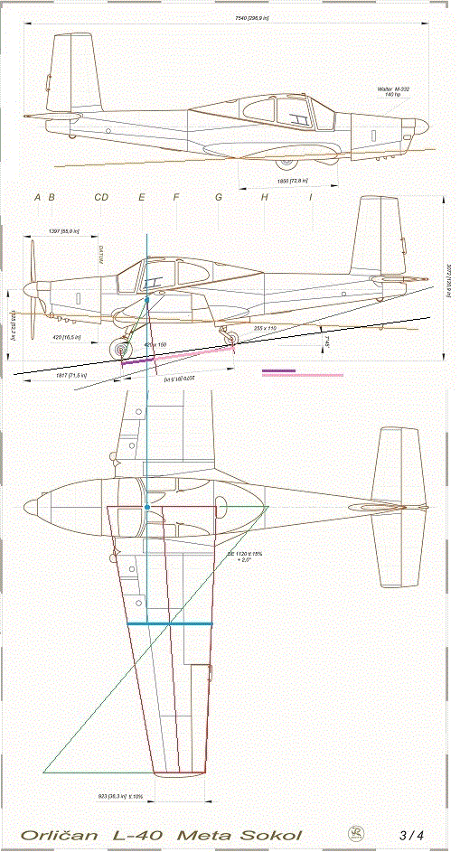

Взгляните на чертежик.САХ определял упрщенно без учета прямоугольного центроплана.Погрешность невелика и сдвигает САХ немного вперед.Но даже при таком допущении 25% САХ обозначают цт на линии верхней точки переплета лобового стекла.Примерно разместив цт на этой линии и спроецировав ее на "землю",получили развесовку по осям 1:2,5.И фото стоящего свечкой Сокола в нейтральном положении указывает на это положение цт.
Ермаков говорил,что у него развесовка по колесам одинакова,т.е. близко к этому значению.

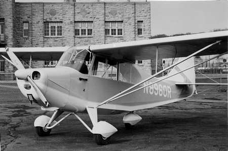

Aeronca JC как раз и не повезло - всего 26шт. сделали.
В отличие от Meta Sokol
    19,4 КБ · Просмотры: 290

Кстати,перейдя от пропорций к абсолютным величинам,база шасси Юниора-11 1250мм.У меня - 1200.Вполне сопоставимо.

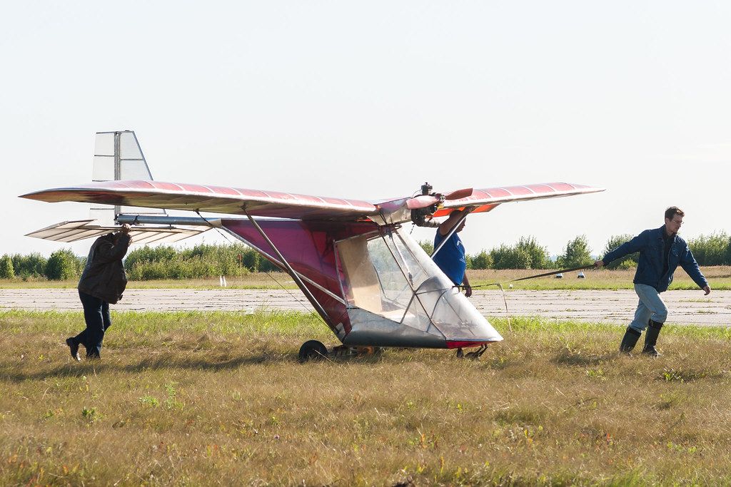

В случае Ермакова прекрасно вписывается шасси с носовой.Например,Кристалл Альмурзина или SWAN.
Но он выбрал иную схему.И особых бед не знает уж лет 9.Летает с какого-то поля.Были и вынужденные из-за мотора,и эксплуатация круглый год - схемка работает.
Но,представьте SWAN в такой конфигурации...Его купят за 35 килобаксов?Вряд ли...Сильны стереотипы и предрассудки.

Ваши слова совершенно точно описывают особенности схемы с носовой стойкой.Поэтому-то Ермакова,сломавшего переднюю стойку на том месте,которое проезжал много раз на своей схеме,Вы уже врядли убедите на новые эксперименты.К тому же он летает на Пайпере типа Каба,и на одностоечном планерном,и на поплавках,и на лыжах - за все годы напробовался всякого.И каждый раз убеждается в правильности своего выбора.Конечно,уменьшение абсолютных величин размеров базы или колеи приводит к более резким реакциям,спору нет,но шасси Ермакова в повороте устойчиво и позволяет гораздо более резкие маневры и на большей скорости,а при схожих размерах с шасси с носовой - гораздо проходимее.
В общем,считаю такое шасси достойным конкурентом.Как и у всех,есть свои плюсы и минусы,но,в любом случае,пренебрегать им не стоит.
Ермаков, со своей летающей теплицей, вообще не пример для данной темы. Для выбранной им схемы другой вариант шасси неприемлем. Он аналогичен остальным, приведенным Вами примерам ультралайтов, с высокорасположенным мотором и оперением, с хвостовой или носовой стойкой. Я же, приводил аргументы, исключительно в контексте сравнения двух вариантов шасси с хвостовой опорой. Приведенный Вами пример "аэронки" очень хорошо показывает, что при рулении на неидеальном покрытии, словить капот - нефиг делать. Даже без упоминания о приземлении с претензией на "бескапотажность".
Ну вот,так хорошо говорили,а тут снова колкости пошли...Не надо,пожалуйста.
Ермаков реально наиболее близок к самоделам,чем кто-либо.Я не затрагиваю материалы и технологию,это другая тема.Но говорю про него как практика.Он опробовал на себе и разные шасси,и моторы,и редукторы...Он смелее и не боится как остальные воплощать в жизнь разные решения,совершать ошибки и исправлять их.
И уж его-то самолеты в этой ветке в самый раз.Т.к. совершенно полевого базирования.И сделаны с правильным подходом,с осознанием самостоятельности такого шасси,как это сделано на L-40,а не укорочения схемы с хвостовым,как это сделано на безвестной модели Аеронки.
