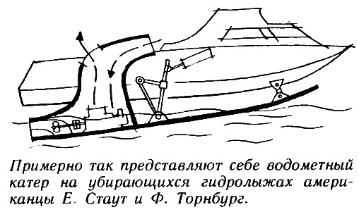

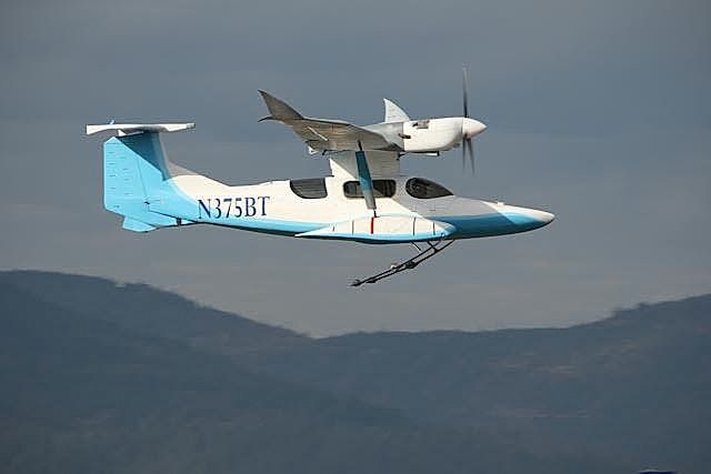

    На днях один уважаемый планерист ужасно ругал бигфуты за сопротивление об воздух.
   А действительно, какого оно у этих мультяшных Кабов? Из сводки вредного сопротивления частей самолета в "Технической аэродинамике" К.Вуда (М.,1938) находим для пневматика низкого давления  Сх[sub]колеса[/sub] =  0.25 (по площади описанного прямоугольника). И получаем для Каба с первой картинки с диаметром колес 1.4 м на скорости 150  сопротивление обоих колес  43% от полного сопротивления остального самолета (без колес), против 3.5% обычных без обтекателя [ch216]=0.4м. На расстоянии 100 км они сожгут лишние 4.7 кг бензина.  На 180 км/ч цифры соответственно будут:  49% и 6.8 кг бензина.  Это цена вопроса посадки на гальку, речные отмели, на литораль, тундру и проч.  На риснуке ниже дана столбчатая диаграмма сопротивления бигфутов в зависимости от скорости и диаметра.

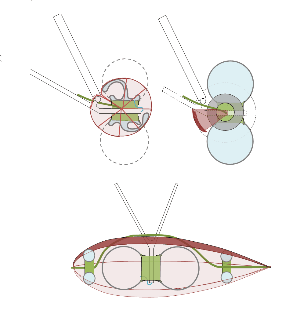

   Но ничто не мешает эти [ch8776] 40% сопротивления свести к 1%, уберя бигфуты в полные обтекатели. Вы никогда не сдували лодку лягушкой?.. Если в полете высосать из бигфута воздух обычной китайской турбинкой он сплющится в не надутый спасательный круг по центру ступицы (см. рис.),  после чего его не трудно "упаковать"  в многостворчатый обтекатель из конгруэнтных "долек", (см. рис.).
   Как приводить их в движение?..  Расположить на оси обтекателя два приводных надувных колесика с прижимной (наканифоленной?) шиной 0.1 атм. Вращение колесиков в одну сторону – убирает (складывает) створки, в другую – их расправляет по кругу. Сморщенная покрышка сгибается атакующей кромкой нижней "ведущей дольки", сделанной крепче, чем остальные, и мы получаем вместо миделя 0.5 м[sup]2[/sup]  с Сх = 0.25 – мидель 0.28м[sup]2[/sup]  с Сх = 0.01, т.е. –  вместо эквивалентной пластины    0.5 м[sup]2[/sup]  [ch10799] 0.25 =0.125 м[sup]2[/sup] мы  получаем 0.28 [ch10799] 0.01 = 0.003 м[sup]2[/sup]     –  в 40 раз меньше!

Кроме Сх есть еще и масса, которая не уменьшится, а наоборот, станет больше на величину сложного капота, механизма его привода, насоса надувания/откачки и т.д. Отсюда увеличится нагрузка на крыло, а значит и пос. скорость, которая для посадки имеет большее значение, чем любое шасси. Весь выигрыш от уменьшения Сх сведется к нулю. Не говоря уже о бессмысленном сокращении полезной нагрузки, которая для СЛА всегда критична.
Применение "бигфутов", в свою очередь, не является универсальным средством. Летающие на такой технике, по большей части, ограничены рамками местности. "Впечатлящие" приземления на гальку, болото и т.п. заранее спланированы и все равно, требуют относительно ровной поверхности и знания маршрута. Приведенное выше фото каба на "бигфутах", к названию ветки не имеет отношения. Необходимость резкого торможения на пробеге или попадание колеса в хорошую ямку приведут к такому эпическому кульбиту вокруг оси колеса, что звание "бескапотажный" можно будет присвивать в качестве шнобелевского.

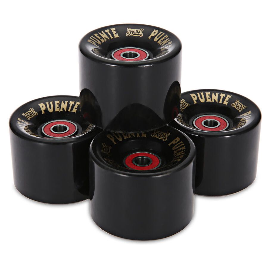

Может объединить эти идеи в одну конструкцию?

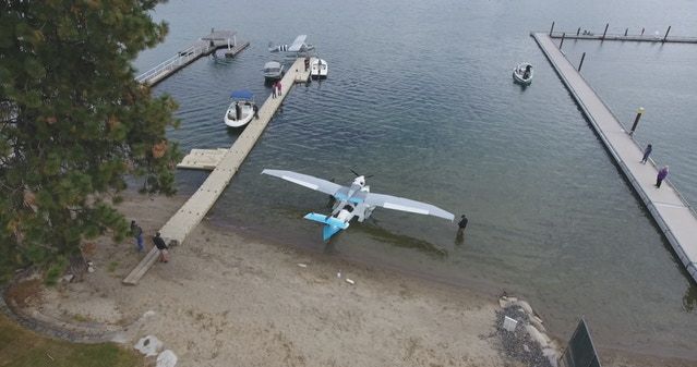

Почему невдомек? Вдомёк! Как раз, то самое объединение проверенных свойств и решений. Лыжа, длинный нос, без вариантов ударить винтом в землю, легкость и простота конструкции, без всяких гусениц и несуразных резиновых баллонов. Ну, и вероятно. готовность к частой замене элементов, при эксплуатации на реальном "бездорожье". Самое, что ни на есть, бескапотажное щассе. Причем, не для новичков. Пробить днище - элементарно.
    Рутан как всегда гениален. Он впервые в истории сделал лыжу-амортизатор, под нагрузкой принимающую форму редана (убираемого в полете), съедающую на заходе качество и амортизирующую при посадке волны без всякой килеватости. А на взлете, по мере разгрузки, – вынимающего гладкий самолет из воды и уменьшающего собственную смоченную.

Рутан как всегда гениален. Он впервые в истории сделал лыжу-амортизатор...
Рутан конечно гениален. Но с амортизированной лыжей он был далеко-далеко не первый, и даже не второй 😉:
http://www.airwar.ru/enc/la/skigull.html
https://yandex.ru/images/search?tex...tes/default/files/new/900019-1.jpg&rpt=simage
  "Амортизированные лыжи" – конечно были. Но лыжа на Скайгулле амортизирует за счет собственной гибкости, как беговые. И за счет деформации принимает нужную для редана форму. Во второй ссылке сама лыжа абсолютно жесткая, а рессоры и амортизаторы – независимые элементы.
лыжа на Скайгулле амортизирует за счет собственной гибкости, как беговые лыжи. И за счет деформации принимает нужную для редана форму
;D
    56,3 КБ · Просмотры: 248
   Посмотрите в посте №123  верхнюю фотографию в полете и правую нижнюю. Видно, что стойка лыжи и угол при вершине – одинаковые, но сама лыжа под нагрузкой веса совсем другой формы Т.е. она сильно упруго согнулась, и ее угол атаки в задней части стал тот, что нужен для глиссирования. Рутан применил упругий редан с большим ходом амортизации; я  такого нигде не видел. ... И Ваша реакция как раз-то и подтверждает талант Рутана 🙂.

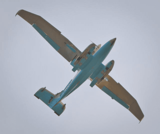

 "...Рутан признался, что концепцию нового гидросамолета он подсмотрел в сверхзвуковом истребителе "Морской дротик" (Sea Dart F2Y) фирмы Convair...
    ...Такое решение позволяло гидросамолету иметь обтекаемый фюзеляж, который, в отличие от изуродованной реданом и скулами лодки, не создает лишнего сопротивления...
    ...  Помимо Rotax 912iS  Рутан использовал два электродвигателя  по 12 л.с. (8,9 кВт), соединенные с валом  винта, которые помогают на взлёте, и используются для рулежки. (т.е. в Скигулле есть аккумуляторы; эти 24 л.с. ему заменили ВИШ.) На презентации Берт Рутан восторженно отозвался о двигателе с турбоанндувом Rotax 915iS мощностью 135 л.с. (это для критиков Ротакса 🙂...
    ... Чтобы улучшить аэродинамику, Рутан разместил за двигателем закрылок Фаулера, в 44% (!)  от хорды крыла. (Что отклоняет тягу винта на 30°... И вместо контрподкосов подплющил трубу по концам..?)
    ... Чтобы самолет стал настоящей амфибией, на лыжах установили четыре колеса диаметром 10 см (4 дюйма) каждое. Рутан утверждает, что вместе с (гибкими!) лыжами они позволят приземляться не только на воду и твердый грунт, но и на траву... Кроме того, гидравлика, которая выпускает и убирает лыжи, делает посадку мягче... (То есть Рутан первый (не считая Сереги Игнатова) прекратил этот консервативный маразм, идущий от катеров – делать реданы жесткими (якобы потому, что сама вода мягкая. )
   Прошу заметить (в тему текущей ветки), что заднеконсольная гибкая лыжа с маленькими колесами – еще одно направление бескапотажного шасси. (Зимой подержите в руках современные Фишера или Атомики: более авиационной конструкции – я в жизни не видел)

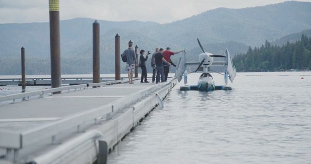

Как бы идея объединения в одном устройстве разных функций и хороша,но практика вносит свои коррективы.Skigull уже с носовой стойкой и небольшим отрицательным стояночным углом самолета,основные колеса бОльшего диаметра и выпускаются отдельно от гидролыж,боковые поплавки изменили форму и увеличили водоизмещение,на хвостовое оперение добавили всяческих гребней для улучшения курсовой устойчивости + разработали электронный демпфер рысканья EDS.
