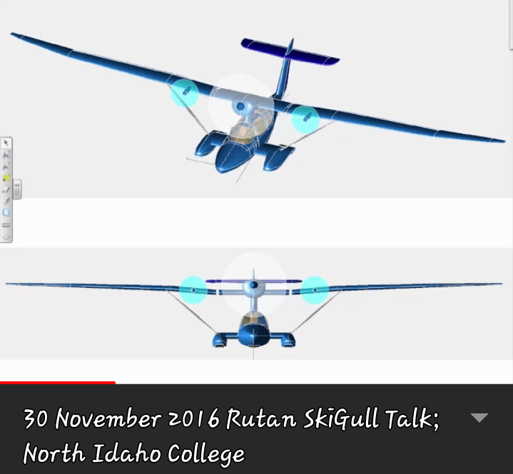

...  Помимо Rotax 912iS  Рутан использовал два электродвигателя  по 12 л.с. (8,9 кВт), соединенные с валом  винта, которые помогают на взлёте, и используются для рулежки. (т.е. в Скигулле есть аккумуляторы; эти 24 л.с. ему заменили ВИШ.) На презентации Берт Рутан восторженно отозвался о двигателе с турбоанндувом Rotax 915iS мощностью 135 л.с. (это для критиков Ротакса 🙂...
    ... Чтобы улучшить аэродинамику, Рутан разместил за двигателем закрылок Фаулера, в 44% (!)  от хорды крыла.
Судя по описанию,два электромотора вполне самостоятельны и кроме маневрирования на воде обеспечивают при отказе Ротакса развернуться и против ветра вернуться на место взлета,например.

Основной двигатель SkiGull: Rotax
«Конструкция была недавно изменена, чтобы использовать модифицированную версию сертифицированного двигателя Rotax (турбонаддув, E-Fuel впрыск, регулируемый винт, 130 л.с.)», - говорит Рутан.
Система стыковки - два электромотора (расчетная производительность)
«Его система стыковки - два электродвигателя диаметром 5 дюймов, каждый из которых имеет складную опору диаметром 27 дюймов. Эти автономные устройства (готовый двигатель, контроллер, аккумуляторы, используемые для гигантских моделей RC) устанавливаются на каждом крыле. Они обеспечивают прямое или обратное тяговое усилие, позволяющее поддерживать движение назад или вращаться при стыковке / стоянке на ветру ». Рутан
«Поскольку у SkiGull L / D равен 23 (он больше похож на моторный планер, чем на другие гидросамолеты / поплавки), его электрическая стыковочная система может пролететь около 8 миль, что значительно снижает риск отказа двигателя, особенно при эксплуатации из небольших озер. Любой другой гидросамолет должен падать прямо вперед, когда двигатель выходит из строя в начале подъема, SkiGull может лететь обратно по ветру и приземляться на озере против ветра. Система стыковки также дает ей дополнительную тягу в 150 фунтов для этого чрезмерного водозабора при движении на Гавайи », - добавил Рутан.

Они не установлены на этом самолете.Это планы на будущее.
