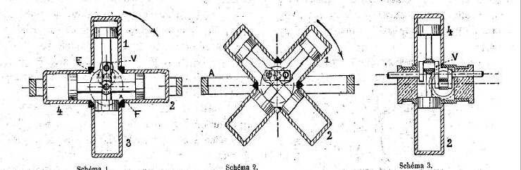

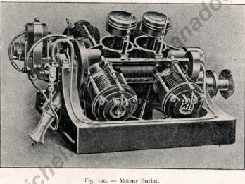

L270767
"]. В двигателе "Burlet" вместо КВ неподвижны
ми были кривошипы, а БСМ синхронизи
ровался вращающимся картером."
Андрей Олегович, вопросы:
1. В каком бсм кв неподвижен?
2. Разве у Бурлета кривошипы неподвижны?

Конечно, а что же тогда будет неподвижным если картер с цилиндрами вращается? Коленвал вращается и у Бурлета и у Баландина, другого не дано. Ну и у Бурлета синхронизация кривошипов не нужна так как они неподвижы. Соблюди соосность и все, соединительный вал не нужен.

Вал вращается, вместе с ним вращаются и кривошипы, то есть они подвижны. У Бурлета неподвижна рама с осью вала, который со смещением проходит через картер.

Ну так вот неподвижная рама со смещением и выполняет роль кривошипов. Причем если в ротативном Гноме с КШМом КВ мог быть зафиксирован с одного конца (консоль), то в Бурлете такой радости быть не может по определению. Так как кривошипы должны быть с двух сторон, то и рама должна быть с двух сторон. Схемы Бурлета в книге Балдина мутные. Лично я не верю что такой ДВС вообще был, но они есть и там ротативный бесшатунный мотор!

Рис. 3 Вашего поста. Мы видим орбитальный коленвал который входит концевыми шейками в крышку, которая является единым целым с корпусом двигателя.

Прошу прощения, поправлю. На рис3. (вид сбоку) виден ОБЫЧНЫЙ коленвал, который в обращённом двигателе БШМ Балалндина является ОРБИТАЛЬНЫМ коленвалом.
