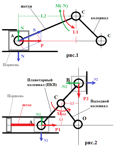

И это является ошибкой Баландина. Есть рабочая схема с одним ползуном. Главное отличие - у БШМ плечо коленвала равно 1/4 хода поршня, у КШМ -1/2. У БШМ отсутствует шатун, вместо него планетарный коленвал, который вращается.

Диссбалланс от вращающихся масс отличается от импульса прямого движения ползуна в худшую сторону, даже если их величина (модуль) одинакова.
Прямое движение лучше уравновешивать аналогичным движением, что и достигается поперечным ползуном аналогичной массы.

Вот это, Андрей, Вы подставились!!!! Всё-таки надо Вам разъяснить принцип работы БШМ С.Баландина, заодно и про уравновешивание. Там будет многое для Вас удивительного)))
На рисунке где шестени выше. я тоже вижу плечо коленвала 1/4 хода поршня.
Разясните, только без момента на шатуне...
Может мне повылазило или я не понял что там куда вращается и где опоры...
так проясните ситуацию. иметь полный ход и такой короткий рычаг это приговор двигателю.
он момент выдавать не будет.

Юмориста смотрю двое, а их версии рычага пока не вижу.
Нарисуйте на рисунке точку приложения силы, и рычаг, соотнесите с ходом поршня.
укажите отрезки и соотношения. И все вместе посмеемся. я не против.

Да уж, умеете рассмешить))). Надо же, умудриться сказать, что если плечо коленвала равно 1/4 ходу поршня, то момента не будет)))!!! "такой короткий рычаг это приговор двигателю." - надо же, уважаемый Cloud не знал, что это приговор, и таки сделал работающий БШМ мотор, и даже с выходным моментом))!
Барада-конечно не хочется вас огорчать, но вот крутящий момент двигателя от радиуса кривошипа коленвала не зависит, а определяется рабочим объемом двигателя- чем горшок больше тем сильнее и крутит
Конечно не хочется вас огорчать, но вот "крутящий момент двигателя от радиуса кривошипа коленвала не зависит" - крутящий момент зависит, напрямую. Обороты БШМ Бъюрлета (стр 1101) в два раза больше, чем у КШМ с тем же ходом поршня, а момент в два раза меньше.
если вы уменьшаете в два раза рычаг передающий момент на вал. при таком же ходе поршня и при прочих равных.
вы потребляете прежнее топливо, а выдаете момент крутящий вдвое меньший.
И это не двигатель - это пожиратель топлива. ваш удельный расход топлива удваивается.
Это приговор.

Успокойтесь Вы наконец с плечом КВ! БСМ имеет точно такое же плечо, как и КШМ с такими же размерностями. ПРосто в БСМ КВ совершает орбитальное движение вокруг оси двигателя, а в КШМ КВ сам стоит на оси и крутится.
При этом никто не понимает, что в БСМ Баландина (не Вайземана!) нагрузка с ползуна работающего поршня по этафете передается на смежный перпендикулярный ползун, которого как раз и нет у вайземанов.
Если Вы посидите с карандашем и порисуете, то поймете, что в БСМ есть два "рычага" кр. момента - один действует до перехода нагрузки, а второй после перехода нагрузки с одного ползуна на другой! И плечо второго рычага это как раз половина хода поршня! Все же есть в моей статье, читайте!
