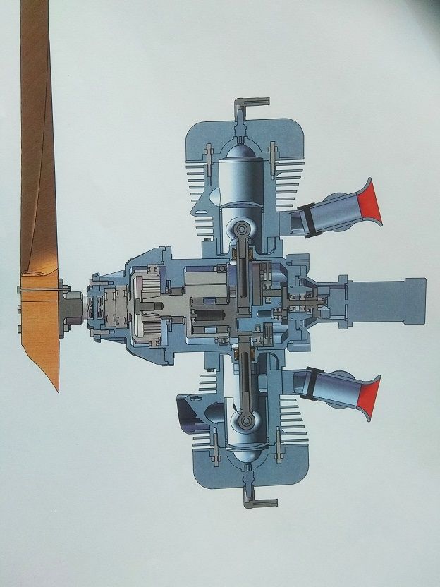

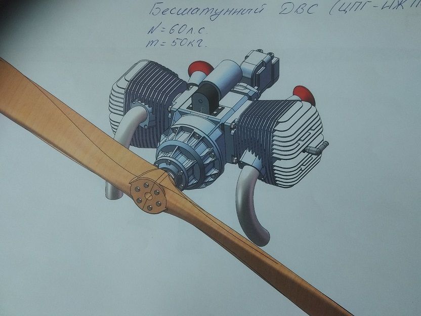

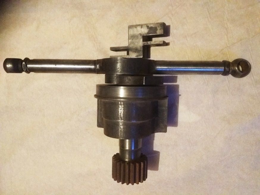

Разработан на АО "Н-ском" двухцилиндровый оппозитный бесшатунный двигатель (БДВС-80) по схеме С.С. Баландина с использованием ЦПГ от ИЖ-ПСпорт, с расчетной мощностью 80 л.с. (масса 50 кг) и использованием эллипсных направляющих для прямолинейного хода шатуна. С отечественными мембранным карбюратором Буран и зажиганием М-149.
Далее возможно приступить к следующим работам:
- разработка ступицы воздушного винта с автоматическим изменением шага для БДВС-80.
- разработка линейки маломощных бесшатунных ДВС от 7 л.с..
- разработка двухцилиндрового оппозитного бесшатунного ДВС с использованием вместо второго цилиндра соленоид, а вместо поршня- кольцевой неодимовый магнит, для использования данного устройства в качестве бензогенератора для питания электрических силовых установок.
- разработка двухцилиндрового оппозитного бесшатунного ДВС с использованием вместо второго цилиндра ЦПГ вохдушного компрессора.

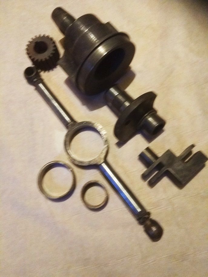

Детали на первый опытный образец БДВС-80 были изготовленыв 1994г.
После испытаний был разобран для доработки .
Двигатель отработал на низких оборотах при обкатке поршневой пары. Отмечалась низкая вибрация двигателя на холостых оборотах по сравнению с обычной кривошипношатунной схемой у 2-х тактных ДВС. Удобством бесшатунной схемы являлось расположение цилиндра выхлопным окном в любую сторону, расположением ребер головки цилиндра по воздушному потоку и регулировкой степени сжатия за счет вывинчивания концевика для поршневого пальца из штока-шатуна. Закливание механизма не наблюдалось. Конструкция обеспечивает разные направления вращения вала.

Судя по картинкам и табличке - Лепота 😍
Конечно, сразу появляются вопросы насчёт надёжности, реального ресурса и расхода топлива. 🤔
Но Главное -
это сделать готовый рабочий экземпляр для опробации реальным потребителем 🙂
Удачи Вам в этом 👍
Для БПЛА-камикадзе и с таким ресурсом сгодится ИМХО. Спрос на двигатели для этих девайсов сейчас повышенный, цены - соответственные.
А уже на них можно набирать статистику и доводить конструкцию до ума.

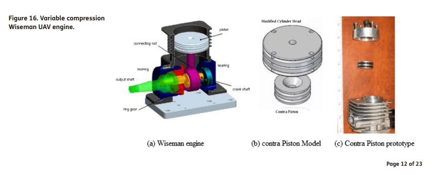

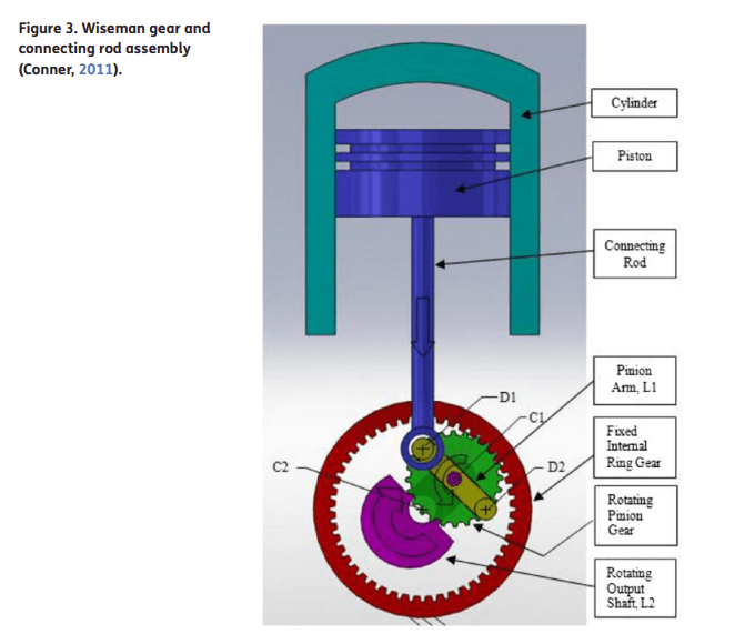

Не хтелось Вас огорчать, но Вы попали на схему Вайземана. НЕ знаю кто из ВАс раньше ее изобрел, Вы в 1994 году или он, но она себя показала хуже, чем КШМ и при моделировании:
. Priyesh Ray and Sangram Redkar, Analysis and simulation of Wiseman hypocycloid engine // Cogent Engineering (2014), 1: 988402
И при реальных сравнительных испытаниях. Ссылку на реальные испыания (опытную проверку) дать не могу, потерял, но на этой ветке она была.
Замена поперечного ползуна Баландина на эксцентрик видимо не равноценна и эффективности не обеспечивает. Хотя схема работоспособна...

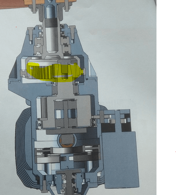

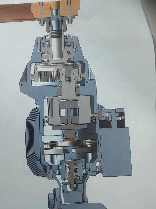

А вот не соглашусь - Вы поторопились, Андрей.
По материалам открытой прессы схема Вайсмана есть схема Баландина с ЗП 1/2 с внутренним зацеплением. Так что первым был Баландин.)) А на схеме автора поста ЗП является выходным редуктором. Там скорее всего планетарный коленвал с эксцентриками, насколько можно судить по разрезу общего вида.

И ещё.
Анализ и моделирование гипоциклоидного двигателя Wiseman
Приеш Рэй, Санграм Редкар
Cogent Engineering, декабрь 2014, Тейлор и Фрэнсис
DOI: 10.1080/23311916.2014.988402
В этом исследовании взяты ОДНОцилиндровые схемы двигателей, а вот двухцилиндровая схема показала бы совсем другие результаты. Научная объективность - такая объективная))

Баландин привел чертеж такого двигателя, но его расскритиковал и есссено его не делал. Как и эксцентриковую схему и др.
По схемам Вайземана, я так называю все схемы без поперечного ползуна, который замещается эксцетриком. А у Баландина все схемы (в том числе с внутренним зацеплением) с поперечным ползуном!
Ну а конструкции конечно могут отличаься...

Вот Вы хитрый! В схеме Вайсмана ЗП обеспечивает преобразование прямолинейного движение поршня во вращение выходного вала. Наличие/отсутствие ползуна - это не признак схемы, это просто конкретный вариант конструктива. Так что Ваше решение отнести схему двигателя, представленного PAN, к Вайзменской, продуманное, и стало быть, непрофессиональное.
Вайземановский схем может быть сколько угодно. Или если угодно НЕ баландинских. Остальное это лирика. Наличие горизонтального ползуна это важнейший признак работоспособности и эффективности схемы. При этом это не я заявляю, а сам Баландин. Почитайте книгу.
По помяти - при наличии поперечного ползуна БСМ никогда не может превратиттся в КШМ и тд. Это важнейший принцип Баландина. Даже когда он рассказывает, что угол между направляющими может быть не 90 градусов, все равно ползун должен быть обязательно!
При этом Вайземfн и подобные СМ демонстрируют нормальную рабоспособность что для БСМ очень хорошо. НО эффективности нет. Хорошо бы конечно разобраться почему. НО кто же это будет делать?
