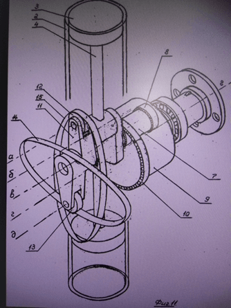

БДВС-80 работает вот по этой схеме
Посмотреть вложение 540736БДВС-80 работает вот по этой схеме
Понятно что на элипсоидных направляющих получить гидродинамический режим смазки невозможно. Так что линейный контакт силовых пар, не симметричный силовой механизм и при этом консольный КВ...
На малых мощностях видимо такое возможно...
Да и без соединительного вала тоже работать не будет. Ведь второй пары направляющих у Вас нет. Чем же дастигается силовая синхронизация КВ?
то видно что рабочий ход поршня от ВМТ до НМТ это 180 градусов.
точно так же как в моторе с КШМ.
при этом похоже что рычаг это все же 1/2 от рабочего хода и все в порядке.
Откуда там 1/2 если 1/4 от рабочего хода ???
Рабочий ход это дистанция проходимая поршнем от ВМТ до НМТ, складывается из двух плечей коленвала и двух длин шатуна. Плечо колена равно длине шатуна в этом моторе с точностью лучше зазора поршневой, иначе не провернется. То есть ход поршня точно в четыре раза превышает рычаг.

1. "Если вы уменьшаете в два раза рычаг передающий момент на вал. при таком же ходе поршня и при прочих равных." В БШМ на ход поршня приходится ПОЛНЫЙ оборот коленвала - 360гр. Это не КШМ! У него обороты в два раза при в два раза меньшем моменте. Мощности равны при одинаковом ходе поршня в минуту. Расход топлива одинаковый.
" Обороты БШМ Бъюрлета (стр 1101) в два раза больше, чем у КШМ с тем же ходом поршня. "
ход поршня одинаковый. обороты вдвое выше - рычаг меньше?
Да. Рычаг меньше в два раза.

ВЫ посмотрите на то, что рядом с ползуном рассматриваемого ВАми цилиндра есть второй ползун, который тоже работает и вот он передвигается вбок дальше в 2 раза, чем радиус кривошипа КВ БСМ.
Ум человека заточен на одномерное восприятие. А в наших двигателях и ползуны взаимодействуют друг с другом и рабочие тела двух цилиндров тоже.

вот если речь об этой схеме:
На рисунке выше с редуктором - действительно мало понятно
непонятно на каком этапе какой рычаг. сходу и не въехать:
на вот этой схеме, тоже вроде как 1/2 от рабочего хода рычаг.
это видно

А что, ход ползунов(поршней) горизонтальный и вертикальный, нужно складывать? Тогда вообще ход поршней к плечу коленвала относится как 1 к 8. К 8, Карл!!!
Они разработали и применили именно двигатель на основе схемы Баландина. Но в чём главная проблема таких авиаДВС ( по его словам ) - небольшой рабочий ресурс, гораздо ниже, чем у аналогичного ДВС с шатунами . Поэтому это был только один опытный образец, а до серии дело не дошло. Впрочем, с последовавшим развалом СССР сразу закрыли и их проект и опытное КБ тоже.
А Баландин утверждает (и подтверждает в своей книге), что у его БШМ двигателя в несколько раз ресурс дольше.
Разумеется. 🙂
Ведь в вертикальном то цилиндре "работает" только 1/4 хода поршня или половина радиуса кривошипа КВ БСМ. А в перпендикулярном ползуне (цилиндре) ползун передвигается на 2/4 или на 1/2 хода поршня. И вот вам рычаг №2 - крайняя точка перпендикулярного ползуна и ось вертикального цилиндра, где идет расширение газов....

Ресурс поршневой - это возможно. Эта поршневая работает куда более вертикально, чем кшм.
Поршень КШМ обтирается о цилиндр О-образно, а баландин 8-образно с двойной длиноходностью.
Цилиндр кшм имеет максимальную выработку посередине цилиндра, а баландин в этом месте имеет не тронутую поверхность, выработки меньшего размера выше и ниже середины.
Они раздельно сохраняют работоспособность.
Они работают по очереди...Сначала боковая сила перенесенная с поршня вниз воспринимается вертикальным ползуном, а потом ползун ... отрывается от направляющей и другой стороной перекладывается на другую стенку! 😆 Причем нагрузка с поршня еще не снята! Он еще идет вниз и крутит КВ! А нагрузку в этот момент воспринимает горизонтальный ползун, который (подлец) набрал мансимальную мгновенную скорость. При весе ползуна в 500 грамм и скорости (данные взяты с потолка) 25 м сек ползун не только принимает нагрузку но и создает "бесплатный" кр. момент на КВ и увеличивает равномерность кр. момента всего двигателя. Именно поэтому здесь и не нужен большой маховик...
БСМ имеет точно такое же плечо, как и КШМ с такими же размерностями.
Ну, Андрей... А давайте данные на Ваш 2Д202 (вроде так?) Ход поршня и размеры коленвала (нас интересует плечо) Вы же, наверное знаете наизусть. Вот Вы удивитесь, что на КШМ при том же ходе поршня плечо коленвала в два раза больше!
ТОчно! Удивлен.... 🤔
