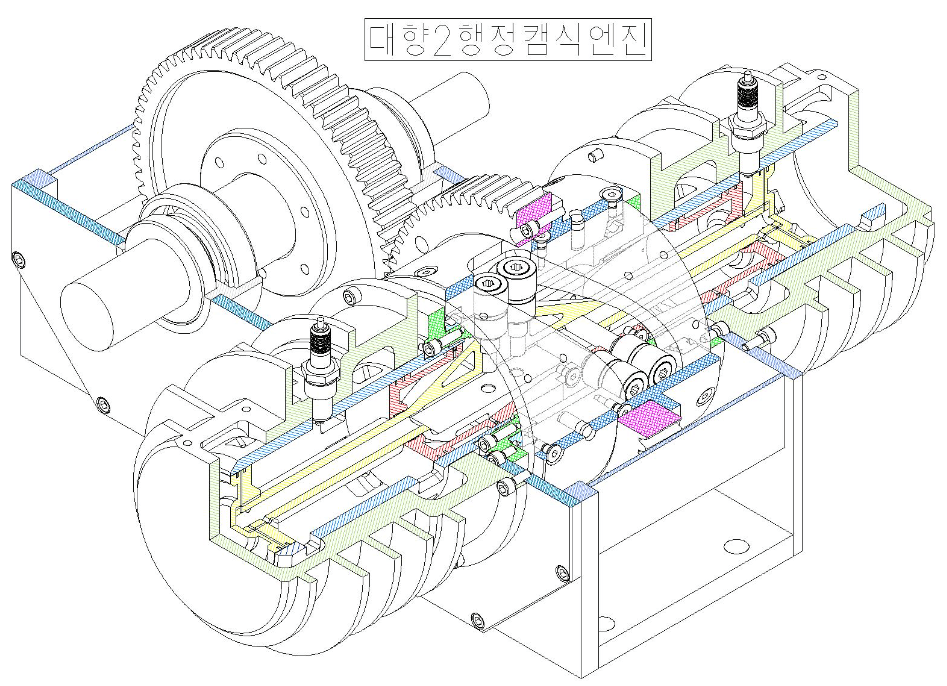

Корейский бесшатунный

Плюс двигателя в том, что по форме выреза в шайбе можно программировать движение поршня. То есть поршень можно задержать около головки на какую угодн фазу, что даст свои моменты конечно.
Минусы
- а вы уверены что эти ролики соответствуют условиям прочности?
- как подобная механика по лязгу вообще, нормально?
- Ранее говорили про избыточные связи, точность изготовления? Насколько точными должны быть ролики и поверхности на шайбе? Поршень косить не будет, если по посылторгу приедет чалтыревская запчасть? А то ведь
ТАм сразу поршень врежется в цилиндр и наступит страшный питтинг! 🤔 🤔 🤔

Это игольчатые подшипники, в последнее время их ставят куда не попадя
INNengine – INNengine
Их давно ставят куда ни попадя. На пальцах двухтактников они работают. То есть можно сказать, что условиям прочности оно отвечает. Лязгать двигатель должен здорово все таки, гидрокомпенсатор между роликами отсутствует, насколько я вижу. Равномерное распределении нагрузки на ролики у меня вызывает огромное сомнение. Если уж вкладыши на баландинский кройцкопф вызывают сложность у кого то, то что говорить про точность засверливания и расположения такого количества роликов? А ведь перекос будет давать гораздо больший уход штока в сторону, мизерная неточность расположения роликов будет умножаться длинною штока. Либо будет работать только один ролик + трение штоков/поршней, что более вероятно.
какая разница какие подшипники в роликах- сам ролик давит на направляющую по линии, и какие там удельные нагрузки получаются?
