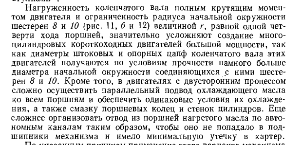

Боковые нагрузки перенесены на штоки, вся рама со штоками работает на излом, посередине крутится кройцкопф, про аккуратную смазку колец и охлаждение поршней пока еще никто не озадачивается, то есть этого пока не существует, не до этого пока. А тут еще и трущиеся поршни снова. Никак не удается отлепиться от кривопоршневой.
Законы механики ни кто не отменял. Зато, если это подвесник то происходит "массаж седалищного нерва" когда сидишь на транце. 😉На мой первый взгляд, 2-х цилиндровый оппозит будет трясти почти как 1-цилиндровый 2-х тактник, ибо нехилая масса там бегает туда-сюда. На видео и видно, что трясёт.
И видно как конструкторы пытались увеличить жесткость штоков по которым работают ползуны... 🙂Боковые нагрузки перенесены на штоки, вся рама со штоками работает на излом, посередине крутится кройцкопф, про аккуратную смазку колец и охлаждение поршней пока еще никто не озадачивается, то есть этого пока не существует, не до этого пока. А тут еще и трущиеся поршни снова. Никак не удается отлепиться от кривопоршневой.
