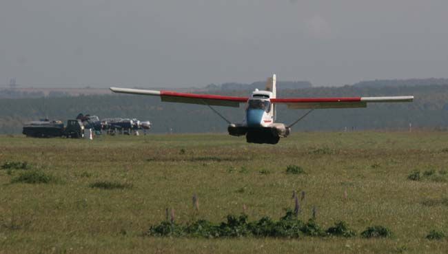

cloud сказал(а):
желание сделать универсальное транспортное средство (ВА выше высказывал такую же мысль), зимой - на лыжах, летом - на колесах или на поплавках.
-есть и более универсальное решение=на воздушной
подушке,
и даже неплохо летает!
подушке,
Можно сразу просто самолет! Но временные и финансовые затраты будут отличаться значительно.

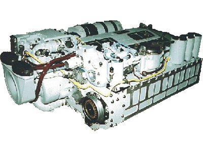

Vladimir_V сказал(а):
Для пользы участников, немного вернувшись назад, поскольку А-85-3 имеет крестообразную схему, реализуемую с БСМ, я позволил себе сравнить то что есть, с тем что могло бы быть, если этот дизель был бы реализован с применением бесшатунного механизма с силовыми пальцами и серьгами.
Без БСМ, но не хуже и уже есть - "чемодан" из Харькова.
6ТД:
Мощность, л.с.1200 (1500)
Удельный расход топлива, г/э.л.с.ч160 (153)
диаметр цилиндра 120 мм, ход поршня 2x120 мм
Масса, кг1180
Габариты, мм:602x955x581
Это 2-х тактные, многотопливные дизели, с высоким наддувом, жидкостным охлаждением, непосредственным впрыском топлива, противоположно движущимися поршнями, горизонтальным расположением цилиндров (диаметр цилиндра 120 мм, ход поршня 2x120 мм) -6-ти цилиндровые, имеющие мощность 1000...1500 л.с.
    59 КБ · Просмотры: 161
  "Чемодан" Харьковский как и ряд тепловозных двигателей - Двигатели со встречно движущими поршнями (6 цилиндров-12поршней) имеют ДВА коленвала, двухтактные и безклапанные имели преимущества лишь на заре своего появления в 50-е годы. затем стали отставать.Они менее экономичны по топливу, а масло жрут просто ужастными порциями ну и ресурс цилиндропоршневой группы оставляет желать лучшего.
