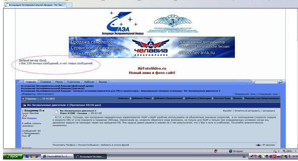

BSM сказал(а):
А личка, это где?
Вот вверху слева обведено. Будет написано 1 новое, на нем клацаем и читаем
