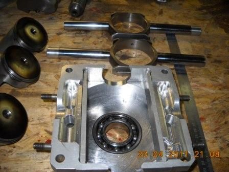

BSM сказал(а):
А я видел, что у Вас направляющие сделаны с опорой на ось вращения.
Не могу понять, как это - "опора на ось вращения"?  :-?
Я, Владимир Илларионович, где то у Вас видел фото направляющей квадратного сечения, но с круглыми посадочными местами под подшипники по краям.
Я тогда так понял, что эти направляющие стоят в подшипниках (сверху и снизу) и поворачиваются вокруг своей оси под нагрузкой ползуна.
Был удивлен  🙂
Андрей, это опять не мое, честное слово. Это ЗиЛовский вариант вариант бесшатунника. Ту картинку я позаимствовал у Владимира Александровича.
Понятно, а то я тогда подумал, что избыточные связи переросли в избыточные затраты 🙂
