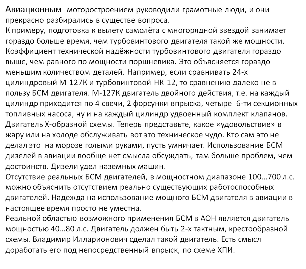

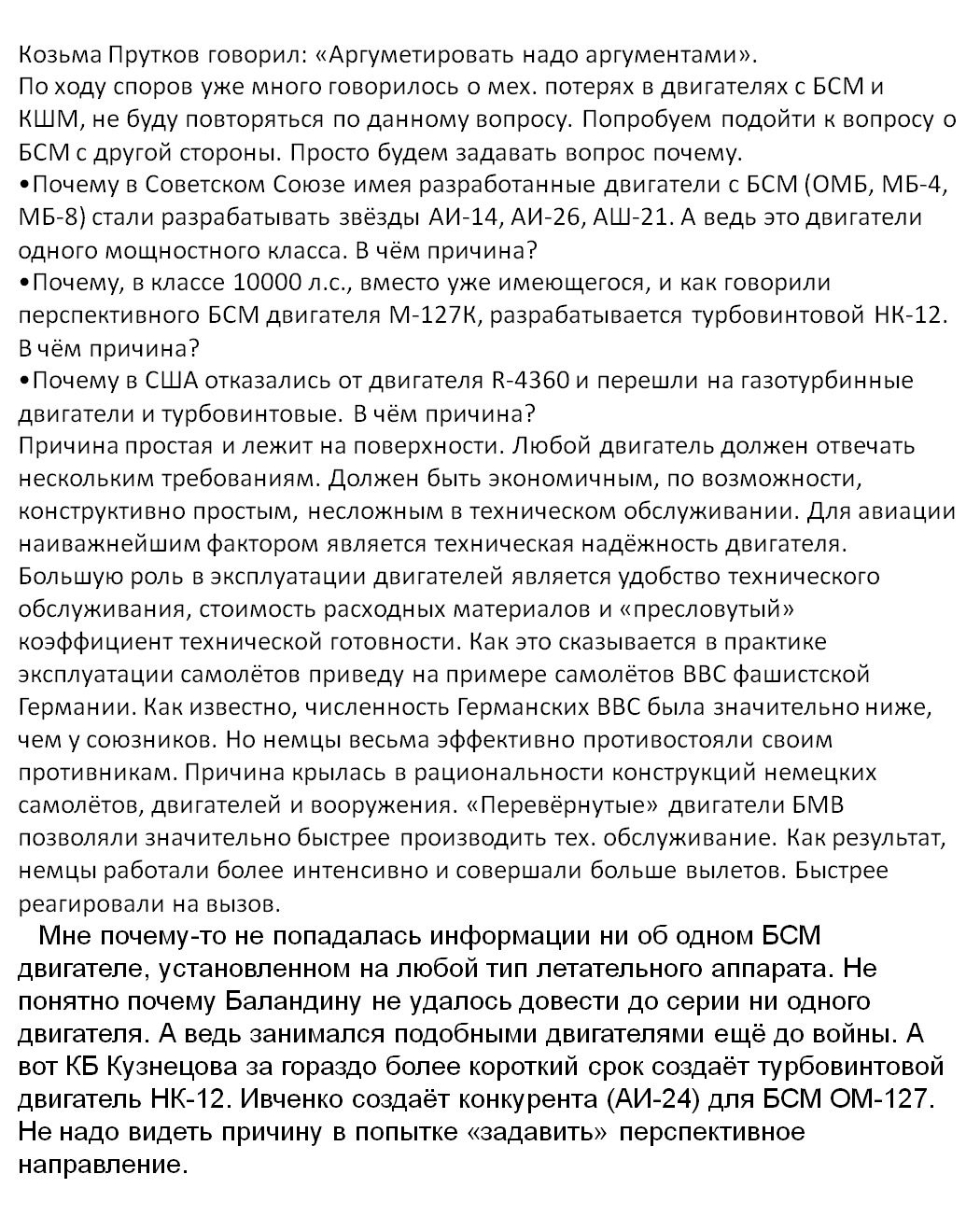

Теперь текст в виде картинок. Андрей не уподобляйся скандальной женщине. Видно сильно тебе Сергей "наступил на мозоль".
    68,1 КБ · Просмотры: 151
    49,4 КБ · Просмотры: 147

1.      Почему в Советском Союзе имея разработанные двигатели с БСМ (ОМБ, МБ-4, МБ-8) стали разрабатывать звёзды АИ-14, АИ-26, АШ-21. А ведь это двигатели одного мощностного класса. В чём причина?
2.      Почему, в классе 10000 л.с., вместо уже имеющегося, и как говорили перспективного БСМ двигателя М-127К, разрабатывается турбовинтовой НК-12. В чём причина?
3.      Почему в США отказались от двигателя R-4360 и перешли на газотурбинные двигатели и турбовинтовые. В чём причина?
По пунктам:
1. Причина в том, что созданный научный и конструкторский задел по бесшатунной теме, несмотря на переход авиации к ГТД, с учетом причин политического и мобилизационного характера все еще представлял большую стратегическую ценность. Режим секретности темы продержался 3 десятилетия. Только в середине 60-х годов информация стала доступной широкому кругу специалистов.
2. и 3. Общий переход авиации к ГТД как раз и учитывал их преимущества перед поршневыми двигателями. Дилеммы между НК-12 и М-127К не существовало. Всем была понятна перспективность реактивной техники больших мощностей.
11AGK5310 сказал(а):
Причина простая и лежит на поверхности. Любой двигатель должен отвечать нескольким требованиям. Должен быть экономичным, по возможности, конструктивно простым, несложным в техническом обслуживании. Для авиации наиважнейшим фактором является техническая надёжность двигателя. Большую роль в эксплуатации двигателей является удобство технического обслуживания, стоимость расходных материалов и «пресловутый» коэффициент технической готовности.
   Эти высказывания не подвергаются сомнению. Так оно и есть. Нужно только учитывать приоритеты того или иного применения. Сегодняшняя авиация общего назначения почти вся летает на поршневиках. Как раз по указанным Вами выше причинам. Здесь ГТД проигрывает по ряду важных позиций. Это факт.
    Мне почему-то не попадалась информации ни об одном БСМ двигателе, установленном на любой тип летательного аппарата. Не понятно почему Баландину не удалось довести до серии ни одного двигателя. А ведь занимался подобными двигателями ещё до войны. А вот КБ Кузнецова за гораздо более короткий срок создаёт турбовинтовой двигатель НК-12. Ивченко создаёт конкурента (АИ-24) для БСМ ОМ-127. Не надо видеть причину в попытке «задавить» перспективное направление. Авиационным моторостроением руководили грамотные люди, и они прекрасно разбирались в существе вопроса.
   Действительно, ни один двигатель С.С. Баландина не был установлен на самолет. Все опытные двигатели (ОМБ, МБ-4, МБ-8, ОМ-127) служили стендами, на которых формировалась школа бесшатунного направления. Выход "на крыло" по результатам всех работ и по требованиям ТЗ шел от М-127К. Так было запланировано. Решения были оформлены в постановлениях правительства.
      Первые ТВД (НК-12, Аи-20, позже Аи-24) тоже создавались не на пустом месте. До них были НК-4 и другие опытные ГТД, которые позволили сделать верный выбор по целому ряду конструктивных решений.
Так что, насчет быстроты - это большое заблуждение. Просто так, сразу удачные двигатели не создаются.

К примеру, подготовка к вылету самолёта с многорядной звездой занимает гораздо больше время, чем турбовинтового двигателя такой же мощности.
   Безусловно, так оно и было раньше. Сейчас в авиации общего назначения, где используются поршневые двигатели до 300л.с., многое изменилось. Производители постепенно подводят удобство эксплуатации к комфорту автомобиля. И здесь никто не думает отказываться от поршневых двигателей, потому-что ГТД проигрывает и в экономичности и в стоимости, и даже в ресурсе. И это тоже факт. Здесь бесшатунник может успешно побороться за место под солнцем.
Коэффициент технической надёжности турбовинтового двигателя гораздо выше, чем равного по мощности поршневика. Это объясняется гораздо меньшим количеством деталей. Например, если сравнивать 24-х цилиндровый М-127К и турбовинтовой НК-12, то сравнению далеко не в пользу БСМ двигателя. М-127К двигатель двойного действия, т.е. на каждый цилиндр приходится по 4 свечи, 2 форсунки впрыска, четыре  6-ти секционных топливных насоса, ну и на каждый цилиндр удвоенный комплект клапанов. Двигатель Х-образной схемы. Теперь представьте, какое «удовольствие» в жару или на холоде обслуживать вот это техническое чудо.
   Я не собираюсь здесь агитировать за использование М-127К вместо НК-12, хотя такой класс как мощные мотокомпрессорные бесшатунные двигатели тоже могут создаваться и иметь свою нишу использования. Многое зависит от достигнутого уровня техники. Например, в ДТРД НК-8-2у(Ту-154) присутствует 89 форсунок разбитых на два контура и ничего - работают 7500 часов до ремонта. Форсунки ГТД тоже достаточно сложны в изготовлении и постоянно (не циклически) находятся в зоне высоких температур. А взять, например, спроектированный двухтактный дизельный вариант М-127Д мощностью 14000л.с. Там нет ни свечей, ни распределительных валов и их приводов, ни клапанов. Форсунки, конечно, есть. А если бы там еще был применен БСМ на основе силовых серьг, то все внутренности упростились еще более резко. Сколько бы стоил сегодня 1 кВт мощности такого двигателя в сравнеии с ГТД? Есть о чем подумать.

Использование БСМ дизелей в авиации вообще нет смысла обсуждать, там больше проблем, чем достоинств. Дизели удел наземных машин.
      В авиации общего назначения дизели уже применяются и достаточно успешно. Да, куда будет перетянут канат, пока еще не известно. Здесь опять спор между дизелем и бензинкой может решить двухтактный дизельный бесшатунник. Есть даже небольшой задел по такой конструкции.
Отсутствие реальных БСМ двигателей, в мощностном диапазоне 100…700 л.с. можно объяснить отсутствием реально существующих работоспособных двигателей. Надежда на использование мощного БСМ двигателя в авиации в настоящее время просто не уместна.  Реальной областью возможного применения БСМ в АОН является двигатель мощностью 40…80 л.с. Двигатель должен быть 2-х тактным, крестообразной схемы.
     Ответ на эту реплику изложен выше достаточно подробно. Применение бесшатунников в авиации мы в этой ветке как раз и обсуждаем для мощностей 60-300л.с. Допустимо и до мощности 700л.с.
    В заключение, можно привести свидетельство по бесшатунной тематике д.т.н. Юрия Георгиевича Бехли, работавшего в ЦИАМ в том числе и в тот период, когда эта тема там активно исследовалась: http://engine.aviaport.ru/issues/24/page32.html
