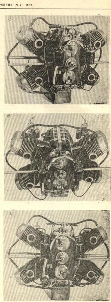

"Конструкторы ирбитского мотоциклетного завода занимались «бесшатунником». Опытный образец был построен, но до испытаний на стенде дело не дошло, — не удавалось провернуть рабочий вал двигателя." - это из известной всем статьи журнала "За рулем:
Информация, что называется "от фонаря". Слышали звон, но что было на самом деле он(и), журналист(ы) толком не знают. Двигатель считается "сделанным" только тогда, когда он работает. Иначе это просто груда металла.
    115,3 КБ · Просмотры: 161

     Владимир Илларионович, спасибо за возможность познакомится с Ирбитским бнсшатунником. Где-то одна из его фотографий мне попадалась, но информации никакой не было. Одного понять не могу - почему они остановились на 4-х цилиндровом 4-х тактном кресте с его неравномерностью по вспышкам в цилиндрах. Или оппозит с паразитным ползуном тогда не был им известен?  Мне кажется этим решением они заранее преопределили его судьбу.
Vladimir_V сказал(а):
Или оппозит с паразитным ползуном тогда не был им известен?Мне кажется этим решением они заранее преопределили его судьбу.
В том то и дело, что симметричный вал еще известен не был. То есть конечно в мире он был, но довольно давно и не в России. Мы оппозитку с симметричным валом патентовать не стали. Но кто то ее запатентовал у нас. Кто не знаю...
Жаров купил в отпуске книгу Баландина, прочитал и между делом сделал двигатель! 🙂 Ну а первый блин всегда комом.
Но "ком" то работающий!
Ни питтинга, ни клина и поршень в стенку не врезался! Хотя директор завода был бы ОЧЕНЬ этому рад....
Ну а по началу да, крутили ломом... ;D
