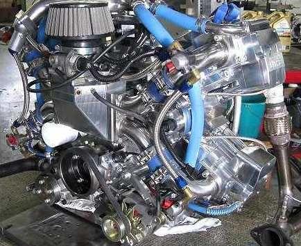

Бесшатунный двигатель REVETEC
Ну и чей двигатель лучше и проще?
http://s001.radikal.ru/i196/1202/83/f00390b8b9a9.jpg
Четыре четырехтактных цилиндра, водяное охлаждение, непосредственный привод клапанов и тд. По обьему наш двигатель меньше и проще, при той же размерности цилиндров.
BSM сказал(а):
В тормозах достаточно один раз прокачать педаль при замене тормозной жидкости. [highlight]В двигателе получается, что каждый пуск надо начинать с прокачки.[/highlight] Ведь педаль тормоза все таки не настолько прецизионна, по сравнению с приводом клапана...
Андрей, это звучит точно также как перед началом движения автомобиля нужно прокачивать тормоза.  :-? Или мы рассуждаем о совершенно разных гидроприводах.
   Конечно, двигатель вашей команды, Андрей. Да и смотрится он как мотор сошедший с одного из конвееров массового производства. Настолько аккуратно и рационально выполнена компоновка.  Вы бы его хоть малой серией.... Когда готовый двигатель стоит, например, в автомагазине и вокруг него ходят и щупают потенциальные покупатели с интересом изучая прайс-лист и рекламные проспекты, вот тут и начинаются продажи с растущей динамикой спроса.
