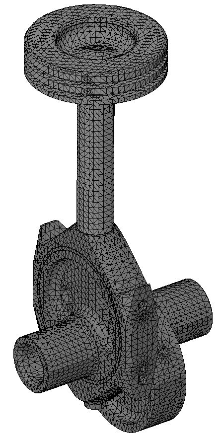

Игорь Михайлович, для сравнения КВ и ЭКВ(эксцентриковый коленвал). Кроме уменьшения длины КВ, еще нужно учитывать снижение удельных нагрузок на штоковые подшипники скольжения и увеличения жесткости ЭКВ. И еще внимательно рассмотрите "рентген" посте #3196.
    11 КБ · Просмотры: 136

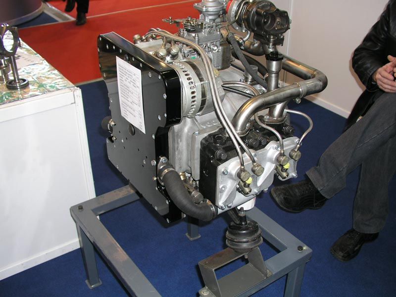

Насколько мне известно А.Вулю ничего не мешает. Скорее всего ему нехватает того же, что для большинства из нас - заинтересованного инвестора.  :IMHO
    75,3 КБ · Просмотры: 150
честно говоря, даже буйная фантазия не позволяет увидеть потребителя показываемого двигателя.
наверное, фантазия слабовата...
Но плата тоже велика - D трущейся поверхности намного больше....
Игорь Михайлович, ну уж никак не мог подумать про Вас, как про обладателя стольких понтов!  🙂
Ну, неужто никуда он не годится, ни в автомобиль, ни в трактор...

Так это же двигатель А.Вуля и рисунок от него же. В посте 3218 тот же мотор, только уже живой. Или я что-то не понял?

cloud сказал(а):
Kim сказал(а):
обслуживать проблематично
Почему? Если под капотом автомобиля представить, то как раз наоборот. Все агрегаты сверху и легко доступны.
обслуживание оппозитки всегда проблематино
высота великовата
передняя система шестерёнок вызывает не только восхищение, но и недопонимание - а зачем? ремень и проще, и лучше (дешевле, компактнее, удобнее в обслуживании)
