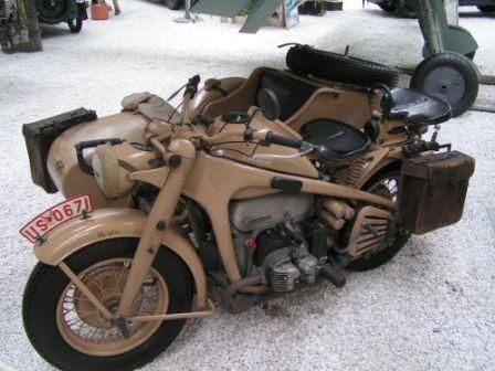

cloud сказал(а):
Такой мотоцикл был у моего отца, поэтому я имею неплохой опыт его эксплуатации.
Однако я ошибся не такой, у отца был Zundapp KS-750. Своего фото не сохранилось, недолго погуглив, нашел "свой" мотоцикл.
Тактико-технические характеристики "Z[ch252]ndapp" KS750
боевая масса (с коляской): 400 кг;
вес коляски: 130 кг;
максимальная нагрузка: 0,6 т;
длина: 2,38 м;
вооружение: 7,92-мм пулемет;
двигатель: 2-цилиндровый четырехтактный с оппозитным расположением цилиндров;
мощность двигателя: 25 л.с.;
емкость бака: 23 л;
трансмиссия: карданная главная передача с приводом на колесо коляски;
коробка передач: 4 скорости, 1 понижающая, 1 задняя;
карбюратор: Solex 30 мм;
максимальный преодолеваемый угол подъема: 45°;
максимальная глубина преодолеваемого брода: 425 мм;
максимальная скорость: 95 км/ч;
запас хода: 300 км.
