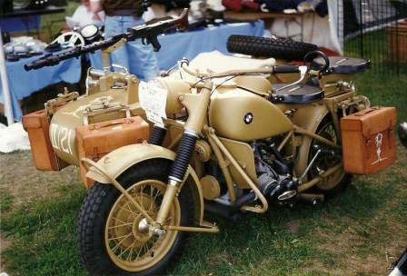

Понятно. Хотя я отмечаю очень много похожего в помещенной фотографии
Это BMW R75. Похожего действительно много.
    31,2 КБ · Просмотры: 111
    Да, это тот самый мотоцикл. Если снять с него всю военную амуницию и перекрасить в темно зеленый цвет, кроме фары (черный цвет), то получится полная аналогия отцовскому мотоциклу. Очень надежная машина была. Настоящее немецкое качество. Только при скоростной езде по неровной дороге ослабевали или даже откручивались некоторые ответственные гайки крепления узлов. Сказывалось отсутствие заднего амортизатора. После переваривания рамы и установки амортизаторов проблема исчезла.

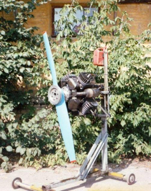

А на 5250 об/мин с винтом?
Андрей, что за вопрос, ну конечно с винтом. Через редуктор на винте обороты были ровно в два раза меньше. :🙂
BSM сказал(а):
Тахометра на 8000 об не было?
Вопросы один интересней другого. Тогда встречный вопрос - как без тахометра можно определить обороты двигателя?  :-?

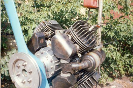

Это первый мотор, вариант Б с редуктором -
    70,5 КБ · Просмотры: 113

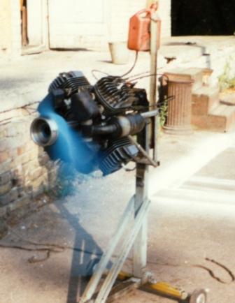

Тот же мотор(1993 год), вариант А без редуктора -
    20,8 КБ · Просмотры: 121
cloud, извините что влезаю, не сдержался, вы измеряете обороты, но ведь не трудно сделать приспособление для измерения и момента и тогда можно снимать и внешние и частичные характеристики без стенда.
Нужет только динамометр и раму к которой крепится двигатель сделать с возможностью поворота
Давно как то я движки электрические мучил для моделек, за пару вечеров сделал стендик для измерения момента, масштаб конечно не тот но и у вас не на много труднее
