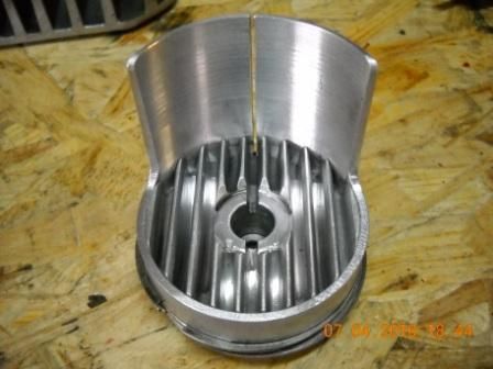

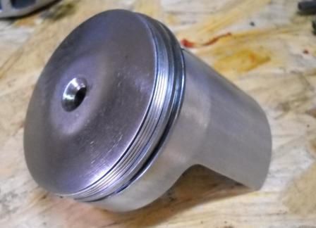

Значит если Вы подрезали поршень по размеру 30мм, то должны были оставитьсегмент тронка, выступающий на 54-30=24мм. Чтобы максимально уменьшить осевой размер цилиндра нужно под выступающий сегмент тронка у основания цилиндра сделать соответствующий дуговой паз, в который он будет полностью заходить в НМТ
Такой поршень я уже показывал, значит загадки в этом нет.  Да и этот лопушок там некуда засовывать, без него все плотно скомпоновано. 🙁

Vladimir_V сказал(а):
Единственное что у меня не стыкуется с Вашей конструкцией - количество карбюраторов. Для описанного варианта достаточно два карбюратора. У Вас их четыре.
Карбюраторов должно быть два. Но нестыковка идет не только по количеству карбюраторов. Поршень не имеет выступов(лопушков). Высота поршня без всяких выступов 30мм, даже можно уменьшить до 25мм.
Да, блин, забыл добавить самое главное. То, что у меня получилось и преподнесено в виде загадки, было только на бумаге и на макете.  :-[
то боковая перекрывающая площадь тронка поршня должна быть 58-18+12+2=54мм
Не совсем правильно, высота поршня должна быть Н+перекрытие 5-7мм, то есть 64-65мм
Владимир Илларионович, я за такой поршень так получил от одного "шибко продвинутого" директора. Он объяснял мне про "плоскости прилегания" в цилиндре и прочее. Вообщем по его мнению я оказался некудышним конструктором. Попытки объяснить про допустимые удельные давления на гильзу и то что поршень выполняет роль золотника ни к чему не привела. Для него образцом был поршень ПД-10. Такая же конструкция поршня у меня сейчас на маленьком ПДП-шном двигателе с кулисным механизмом преобразования. Кулису применил чисто по компоновочным соображениям, надо было получить минимальные габариты.
Похоже этот директор "шибко задвинутый". Плоскостями прилегания в цилиндре все сказано.;D
Алексей Геннадьевич, такой поршень, с жестким креплением к штоку, прекрасно справлялся с обязанностями золотника. Ваш "директор", в силу инерции мышления, не смог оторваться от от поршня в КШМ моторе. 😱
      Тогда у данного момента может быть две самостоятельные логические установки:
Первая:
Выхлопные окна для подпоршневого объема остаются открытыми и Вы смиряетесь с дополнительной потерей воздушно-топливной смеси, т.к. в выхлопном трубопроводе на этом участке хода разряжение. Но часть ушедшей смеси может вернуться обратно, потому-что выхлоп из другого цилиндра создаст в выхлопной трубе обратную волну давления, которая может подойти к срезу выхлопного окна как раз тогда, когда поршень на обратном ходе его перекроит.
Вторая:
От межцилиндрового устройства задействованы отдельные шторки, перекрывающие выхлопное окно в сечении, прилегающем к срезу окна.
Пусть 64-65мм. Значит высота окон больше, а перекрытие я дал всего 2мм. Если надо больше - даем 6мм.
Владимир Александрович, Вы немного подзабыли. В двухтактном двигателе высота поршня не зависит от размеров выпускных и продувочных окон. Только от хода поршня. Вы даете высоту поршня 54мм при ходе 58мм. Это значит в ВМТ выпускное и продувочные окна оголятся с просветом в 4мм.
    Владимир Илларионович, в исходных данных загадки не указана величина потерянного хода и высота окон. Нижняя кромка окон, особенно выхлопного, не обязательно должна совпадать с  кромкой дна поршня в положении НМТ. Я предположил, что доля потерянного хода близка к 30% и составляет 18мм, а высота выхлопного окна меньше - 12мм. На перекрытие выхлопного окна дал 2мм. Вы настаиваете, что нужно 5-7мм. Без возражений.
       Если же нижняя кромка выхлопного окна совпадает с  кромкой дна поршня в положении НМТ, тогда высота поршня равна ходу+перекрытие, как Вы указали.
cloud сказал(а):
И потом, поршень может немного "повисеть" в НМТ, но как только начнет движени вверх к ВМТ, он сразу же обязан всасывать ТВС/воздух. Или, в крайнем случае, немного отойдя от НМТ и создав предварительное разряжение в подпоршневом пространстве.
       Здесь я не совсем понял конечный результат развития Вашей мысли.
        Поршень высотой 30мм уходя вверх от НМТ создает разряжение в подпоршневом пространстве, в которое тут же устремится свежая смесь. К моменту вынужденного открытия выхлопного окна  в подпоршневой полости нижней кромкой поршня градиент скорости поршня уже отрицательный - его скорость падает. Смесь по инерции еще сохраняет скорость и к остановке поршня в ВМТ уже полностью гасит разряжение в подпоршневом пространстве. Но выхлопное окно то открыто! Значит часть смеси устремляется туда. Вернуть ее может только обратная волна, а остановить лишь дополнительная заслонка.
Если же нижняя кромка выхлопного окна совпадает скромкой дна поршня в положении НМТ, тогда высота поршня равна ходу+перекрытие,
Это обязательное условие в двухтактных двигателях, где поршень наделен функцией золотника.
Выше было сказано, что выпускное и продувочные окна остаются без изменений. Для примера, в цилиндре двигателя "Привет" высота выпускного окна 15мм, продувочных - 10мм. Ход поршня и диаметр цилиндра точно такие же, как и в "Восходе" - 58 и 61,75мм соответственно.
А там, наверное, Владимир Илларионович поставил пластинчатый клапан.... 🙂
