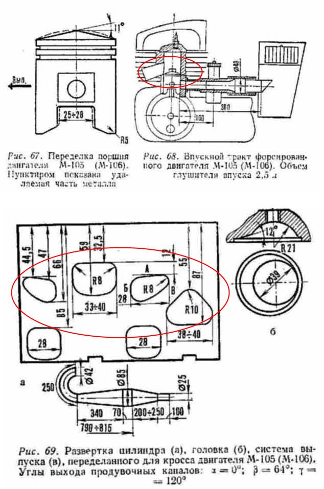

Vladimir_V сказал(а):
Григорьев "Мотоцикл без секретов"Развертки цилиндров Рис. 69
Рис.69 из Григорьева с рис.67 и 68

cloud сказал(а):
В этих примерах кромка поршня нигде не "прячется" от потока раскаленных газов.
     Я не говорил, Владимир Илларионович, что кромка выпускного окна прячется. Наоборот, если высота выпускного окна выбрана меньше величины потерянного хода, то она будет на величину разницы выступать над днищем поршня в положении НМТ. При такой конфигурации кромка поршня меньше обгорает и служит дольше.

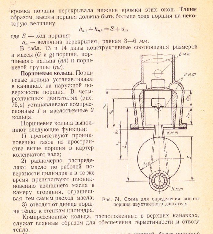

cloud сказал(а):
В двухтактном двигателе высота поршня не зависит от размеров выпускных и продувочных окон. Только от хода поршня.

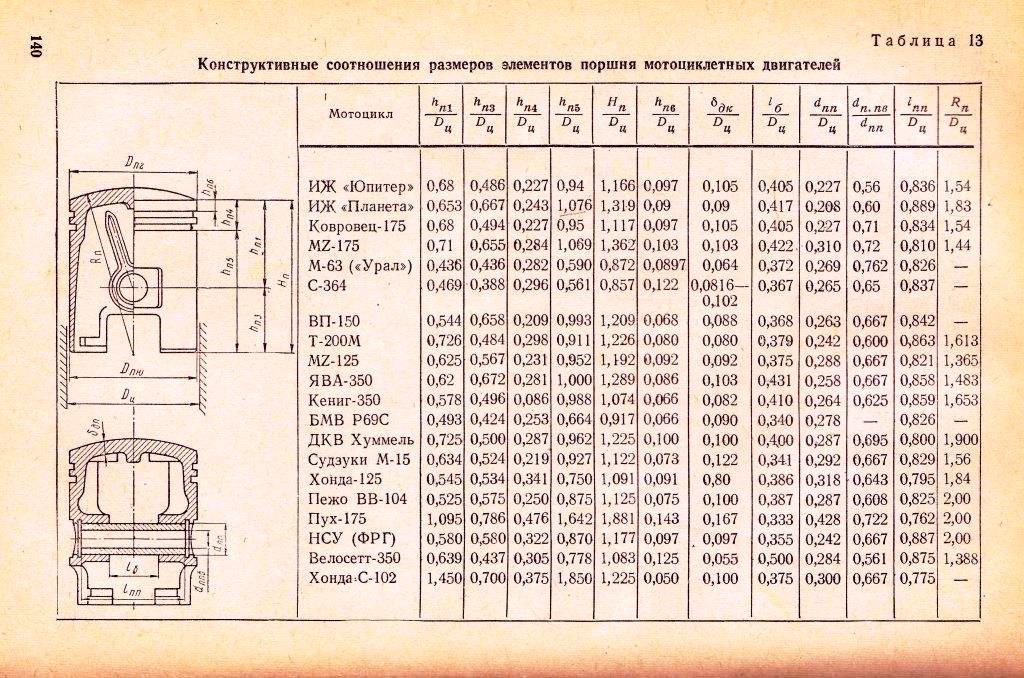

Добавлю из "Мотоциклы" С.Ю.Иваницкий, 1973г

    Заодно спасибо за таблицу данных. Очень информативная табличка. У меня книги С.Ю. Иваницкого нет ни в бумажном, ни в электронном виде.
